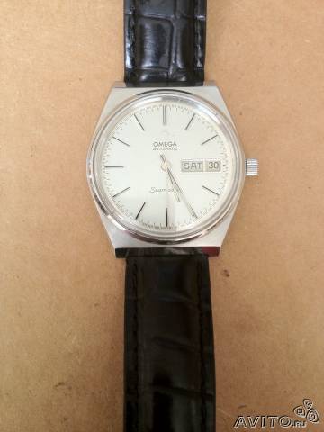

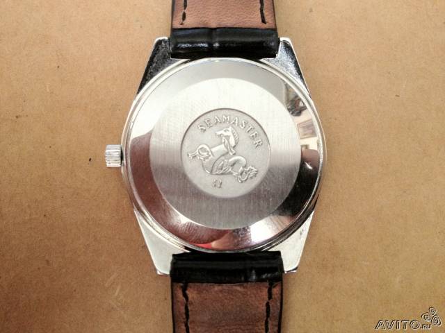

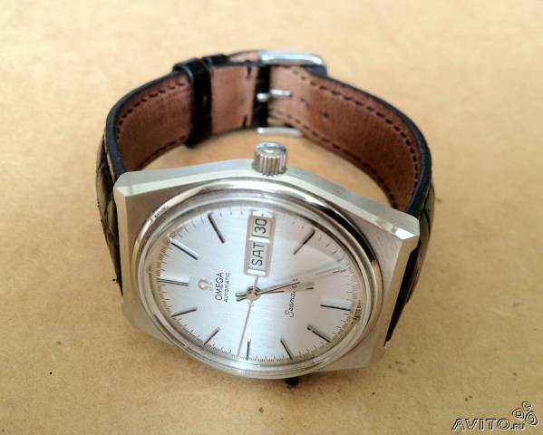

Rainman1 07.10.2012 18:05
Омега Симастер, оригинал или нет?
Вложений: 3
Продаются на авито. Вот чего пишут:
Оригинал
Из коллекции
Винтаж
Омега / Omega
Швейцария
Механика с автоподзаводом
Точный ход
Оригинальная заводная головка с логотипом
День недели и число - очень удобно
36 х 38 мм
Хорошее состояние
Ремешок менялся
Очень красивые классические часы. Влюбляют в себя с первого взгляда - в жизни выглядят еще лучше!
Ну и фото
Вложение 320354
Вложение 320355
Вложение 320356
yurikim 07.10.2012 18:21
Оригинал. Да, в общем, вряд ли кто-то будет подделывать Омегу 60-70-х годов, тем более в стали.
Стоимость такой - примерно 9000-15000 рублей.
Вот картинка из омеговской базы:
http://yurikim.ru/watch/seam.jpg
Reference ST 366.0847
International collection 1976
Movement Type: Automatic (mechanical)
Caliber number: 1020
Caliber 1020 Created in 1972, 17 jewels
Caliber 1022 Created in 1972, 23 jewels
With central sweep-second hand
Functions Day-date
Case Stainless steel
Case back Press-in
Dial Silvered or blue
Crystal Armoured hesalite
Bracelet Stainless steel (integrated)
Water resistance 30 meters
Vlad106 07.10.2012 18:29
похоже на правду
Ego 07.10.2012 18:32
Тему перемещаю в раздел Омеги.
Rainman1 07.10.2012 18:39
Сообщение от yurikim (Сообщение 1500203)
Спасибо. Собственно за эти деньги и продают. Думаю взять, единственное немного переживаю за обслуживание, его периодичность и стоимость. Имеет ли смысл связываться с 30-ти летним вариантом (имеется ввиду повседневная носка)?
yurikim 07.10.2012 18:46
30-летняя Омега, если что, вполне ремонтопригодна. Стоимость - да, будет конечно идти по "третьей колонке", на то она и Омега :)
Но это не так часто нужно делать, думаю, что репассажа раз в два-три года будет достаточно.
А имеет ли смысл связываться... Это Вам решать, насколько она Вам нравится :)
Rainman1 07.10.2012 19:06
Да, реально нравятся. Просто и ничего лишнего. Ну адекватный ценник, тоже. На что обратить особое внимание перед покупкой?
yurikim 07.10.2012 19:26
Нууу... Чтобы тикали :)
Попробуйте попереводить стрелки, дату и день недели. Заведите на пару оборотов.
По большому счету, не на что там смотреть, судя по фотографии, они в нормальном состоянии :)
