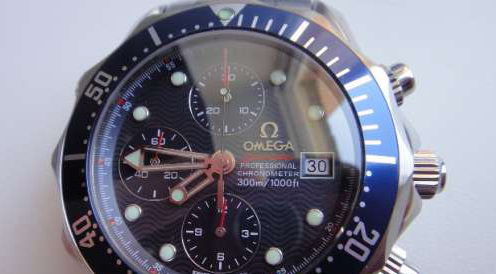

Прошу подсказать, оригинал ли? Продаются в сети как б/у. Владелец утверждает 100%, но что то сомнительно.

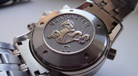

По фото таким фото сложно, но похоже знак омеги на шаре на задней крышке нанесен не тем способом.

ИМХО, подделка.
Короткая часовая стрелка, сравните с оригиналом на офсайте:

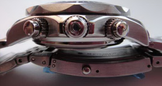

Кнопки хрона слишком округлые, у оригинала четко очерченная кромка. Свис-мейд слишком жирно написано, по фото размер сопоставим с минутными делениями по размеру, а в оригинале деления крупнее. Накладка безеля сидит криво относительно фрезеровки его торца, метка люма на 12часах смещена вниз.
Теперь тыл. Крышка без опознавательных знаков. На ней должна быть модель и степень водозащиты. Хотя я сомневаюсь в обязательности этих данных. На браслете не как на оригинале расточены пазы для штифтов. Первые звенья без маркировки номера браслета. А еще на фото странно выглядит, будто в браслета полированые части нанесены штампованной жестянкой, отгибаются, под ними грязь. У оригинала эти элементы цельные, так что отгибаться нечему.
Запросите фото серийника разборчиво, может получится по фото подделок пробить.

Очень сомневаюсь. Очень.
Конечно, по таким фото трудно судить со 100% гарантией, но даже абстрагируюсь от браслета .....
Во-первых, как было сказано ранее, лазерная гравировка, по-моему не лазерная.
Во-вторых, по-моему, опять таки, шар слишком большой.
Всё имхо.
