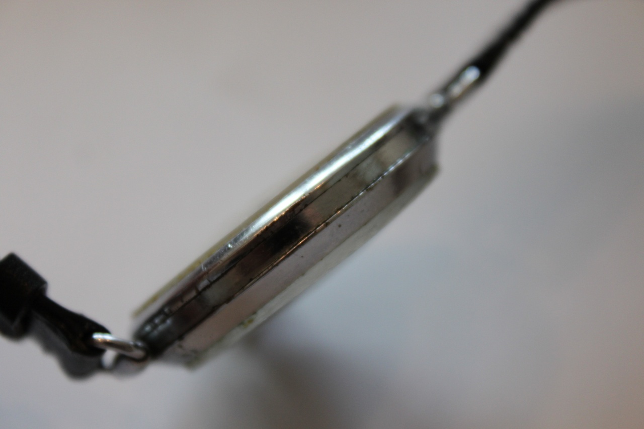

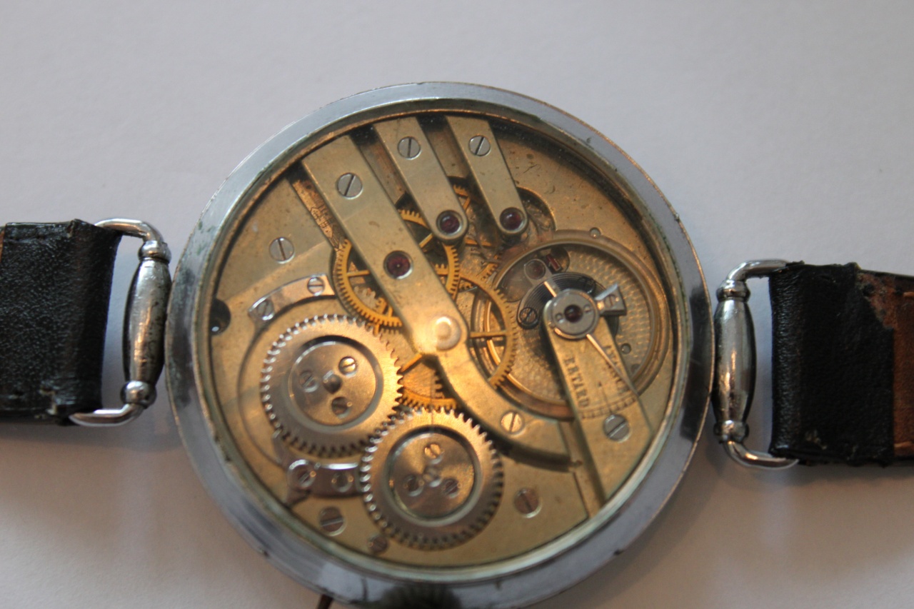

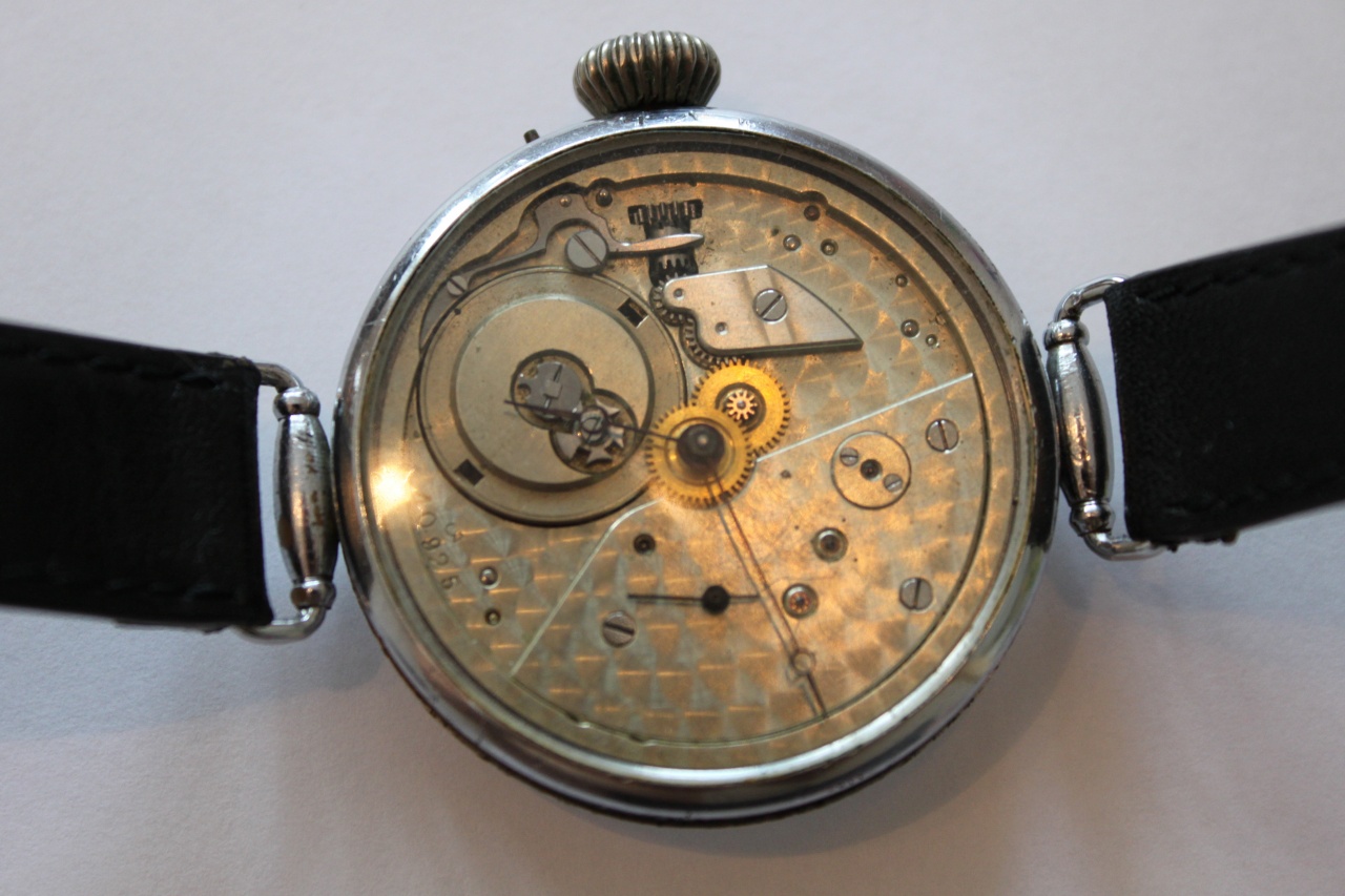

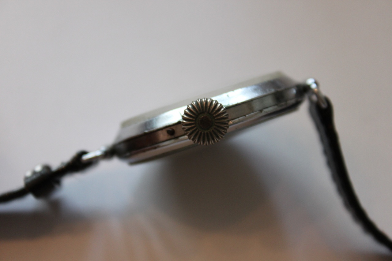

Всем добрый день.
Вот есть такие часы.
Хотелось бы понять что за часы?
Ремешок немного уже порван ,что посоветуете ????
C уважением .......

Больше всего похожи на chronoswiss но я не спец, так что извиняйте, если что не так.

А это не переделка из карманных?

Это переделка Мозера в наручку со снятым циферблатом.

Мозер - потому что даже часть эмблемы видно под мостом. Циферблат конечно был. Скорее всего - да, карманники. Купить циферблат можно на молотке, на e-bay и т.п.

1. Да, изначально были карманные в корпусе "openface" (ЗГ на 12 часах).
2. Надо смотреть.
Не факт, что удастся найти. А если и удастся, то не факт, что получится поставить, т.к. это "артельный" корпус, а не просто приделанные к родному уши. Артельный мог быть и с циферблатом, рисованным на бумаге.
При таком наборе я не вижу смысла возиться с приданием хоть сколь-нибудь аутентичного вида. Проще будет сделать новый. Или купить другие часы.

Часы Ваши изготовлены на рубеже XIX - ХХ веков как карманник . Переделаны позже , когда пошла мода на наручные .
Сообщение от sergeims Посмотреть сообщение
Итог - просто носить то что есть ???
Носить их без циферблата не "айс" -- тоже самое что ездить на авто без капота .
В "девичестве" были примерно такие как ниже на фото . Циферблат мог иметь и другие оформления . Найти его при желании не очень сложно -- к примеру купить нерабочие часы как донор , но с установкой циферблата по диаметру как выше писали могут быть и проблемы . Хотя мое мнение встанет , т.к. когда переделывали в наручку на 90% цифер оставляли родной .
Подбирать желательно "в живую" , т.е. лучше не покупать в интернете "по доставке" из других регионов во избежании ошибки.
