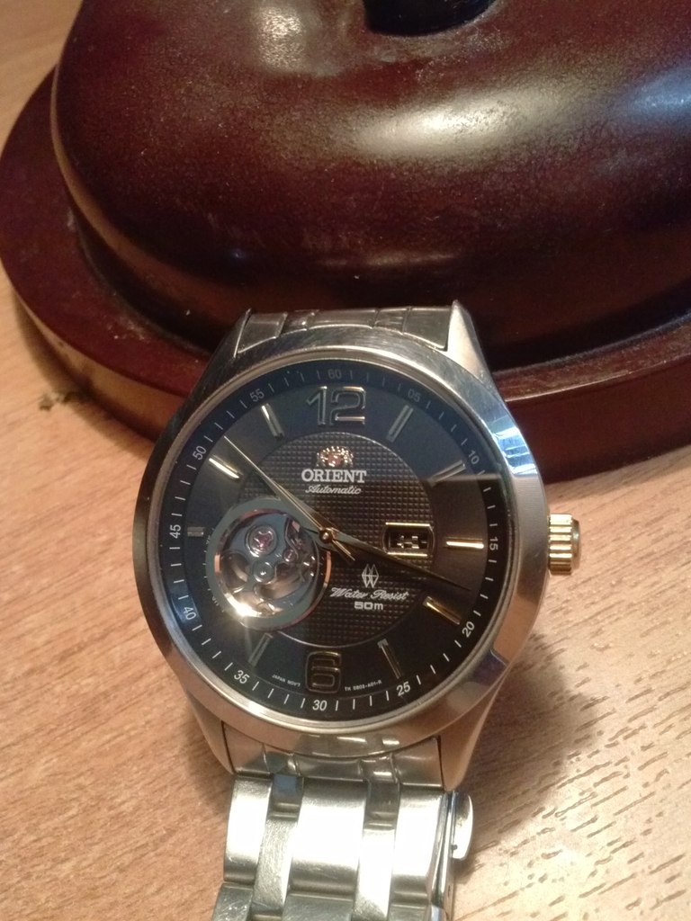

проблема с Ориентом
Доброго времени суток!
У меня проблема с часами, спешат на 3-5 минут в сутки, менял, баланс и анкерную вилку. Не помогло. Может подскажите в чем еще может быть проблема??
Заранее спасибо.

Размагничивали?

да, и часы целиком и анкерную вилку с балансом
по началу все норм, потом опять спешат

Спешат на столе или на руке? Мех кем то ковырялся, это не котлета? Если есть возможность надо отстучать на ППЧ.

Стучали на ППЧ показывает даже отставание на 30 секунд.
Это не котлета, все как из магазина, документы есть.
Мех ковырялся в каком смысле??
Спешат и на столе и на руке. Мистика какая то

Ну тогда давайте докапываться до сути. допустим ваш рабочий режим. Нет ли рядом электро или постоянных магнитов?

если только колонки возле ПК
у меня на них подозрения
а так магнитов нету больше...

Dimasik2234 Как правило так фатально спешат в случае слипания спирали, а это либо намагничены, либо что крайне редко, плохо побанены или попало масло на спираль. http://forum.watch.ru/showthread.php?t=43073

Может поменять мастера? И почему замена была такая радикальная?
