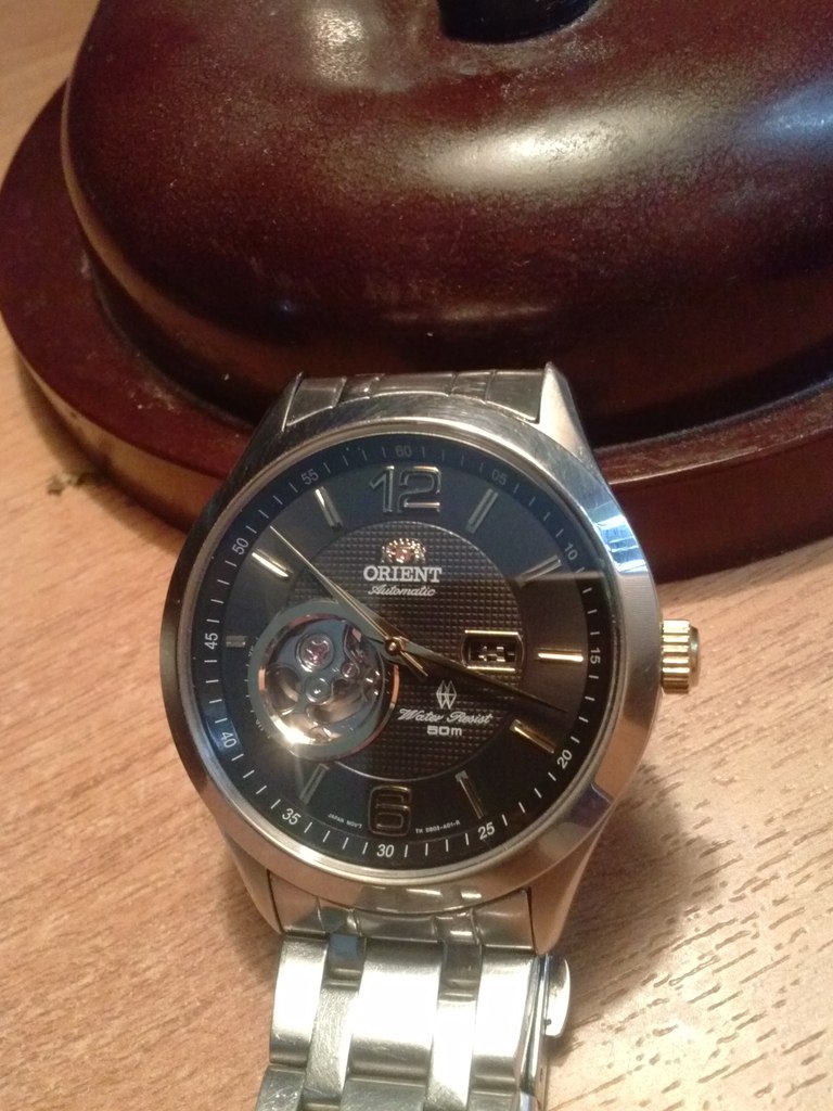

Доброго времени суток!
У меня проблема с часами, спешат на 3-5 минут в сутки, менял, баланс и анкерную вилку. Не помогло. Может подскажите в чем еще может быть проблема??
Заранее спасибо.
Вложение 551932
sazalexter 29.10.2013 16:07
Размагничивали?
Dimasik2234 29.10.2013 16:11
да, и часы целиком и анкерную вилку с балансом
по началу все норм, потом опять спешат
sazalexter 29.10.2013 16:18
Спешат на столе или на руке? Мех кем то ковырялся, это не котлета? Если есть возможность надо отстучать на ППЧ.
Dimasik2234 29.10.2013 17:24
Стучали на ППЧ показывает даже отставание на 30 секунд.
Это не котлета, все как из магазина, документы есть.
Мех ковырялся в каком смысле??
Спешат и на столе и на руке. Мистика какая то
gudvinSerg 29.10.2013 17:31
Сообщение от Dimasik2234 (Сообщение 2148165)
Ну тогда давайте докапываться до сути. допустим ваш рабочий режим. Нет ли рядом электро или постоянных магнитов?
Dimasik2234 29.10.2013 17:35
если только колонки возле ПК
у меня на них подозрения
а так магнитов нету больше...

sazalexter 29.10.2013 18:29
Dimasik2234 Как правило так фатально спешат в случае слипания спирали, а это либо намагничены, либо что крайне редко, плохо побанены или попало масло на спираль. http://forum.watch.ru/showthread.php?t=43073
