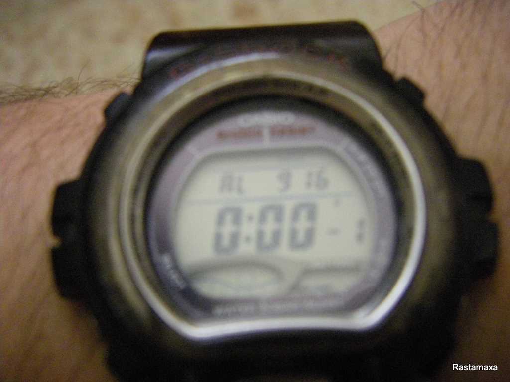

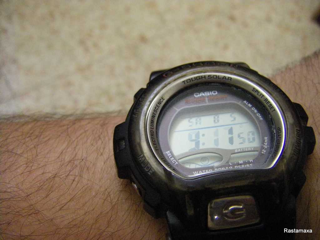

вот фото как обещал левая проблемный режим дата/время ,правая режим будильника

Если перемещаться по режимам по кругу, то есть основной - будильник - секундомер - чтотамещеесть, то при переключении с основного (блеклого) режима в следующем все показывается нормально, я правильно понял? А при прохождении полного круга и возвращении в основной все блекло? или становится нормально и потом блекнет?

при прохождении полного круга все возвращается в блеклый основной режим вы все правильно поняли.
