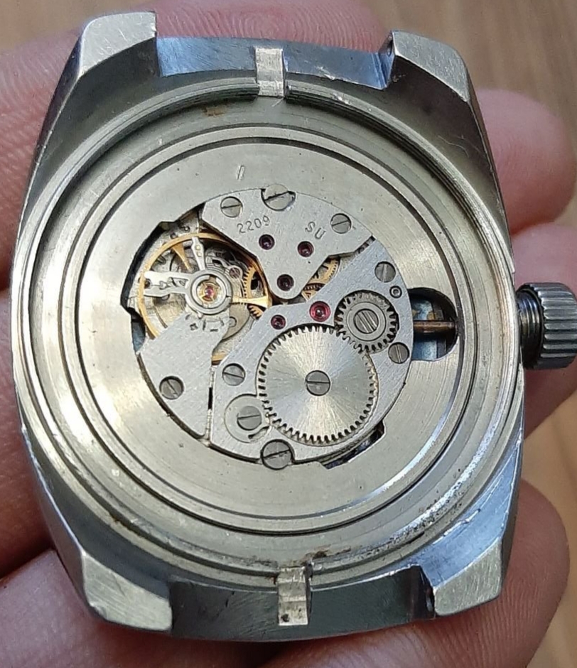

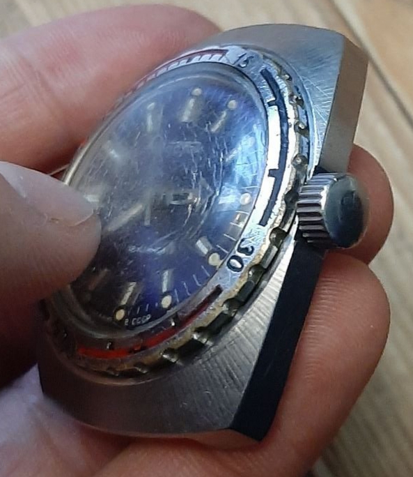

Здравствуйте,купил бочку себе,под проект...
Подскажите,с чего начать?
Хочу сделать в аутентик...
Надо размер стекла-хочу заказать,но часы сегодня только выехали ко мне....
Плюс стрелки Ф-образные хочу и цифер другой...
Где все искать?
На последнем фото-что хочу из нее сделать)))

Проще полугять на Мешке это такой аукцион,или же на Авито,дешевле станет чем заказывать все.Если стекло купольное,то найти его можно у мастеров часовщиков это редкость и дорого, в разы от звводского и установка не секрет что может быть неудачной.Стекло на амфибию диаметр 31,2 мм подходит от современой амфибии,дерзайте может все получится,,

аутентик вряд ли получится, т.к. купольных стекол, оригинальных циферов и Фстрелок вы, скорее всего, не найдете
можно сделать проект "по мотивам советской бочки". На том же Мешке у харьковского продавца Крокодильчик заказать цифер и безель "как оригинал"
стрелки тоже можно найти. Секундная от 2209 - своя. От 2409 не подходит (вариант "сову на глобус" не рассматриваем )
стекло поставить новое т современной Амфибии. Не купольное, но родное, и новое
сложнее всего, имхо, с сатинированием корпуса. Будете его восстанавливать?

Зря. неспешное вдумчивое изучение вторички- всегда помогает. Поверьте, сам так делал. Нет, если хочется- "все и прямо сейчас"-тогда- да, но это- личное дело каждого.
[quote="Sobesednik;6091813"]На том же Мешке у харьковского продавца Крокодильчик заказать цифер и безель "как оригинал"
Нет, Все- респект продавцу- но нет. Все "правильное" до безобразия- кто в теме - понимает- метки- прямо геометрически правильные, а не как в СССР и опять же- -ну вот. не оттуда, не из СССР
Сатин тоже восстановим!!!Там есть много способов
Сатин- вы сделаете, без вопросов. на советских бочках( и аквалангисте) было- ЛУЧЕВАНИЕ- это немного разные вещи. Так что- если аутентик- искать корпус, а по- другому- ну.... похоже.
Все ИМХО, но я это уже проходил, и для себя просто сделал выводы...
