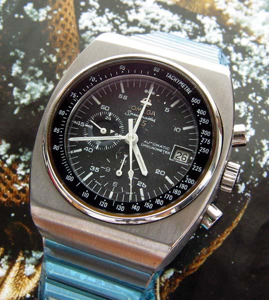

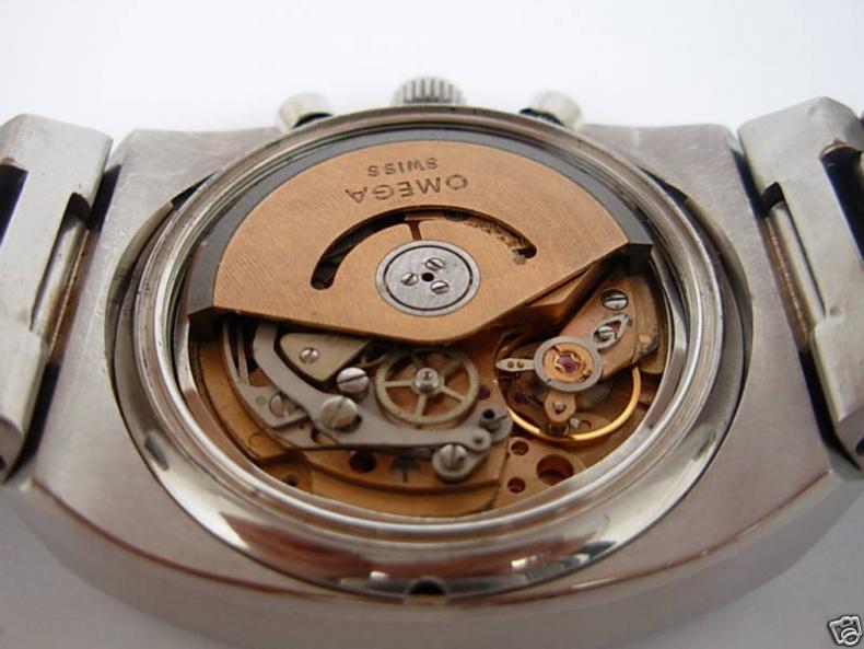

Ремонт и обслуживание Omega Speedmaster 125
Возможны ли в России ремонт и обслуживание винтажного хронографа Omega Speedmaster 125:
Есть ли запчасти, в частности, резиновые уплотнители, детали механизма? Насколько сложны в ремонте? Слабые места? Кому-то из мастеров уже приходилось иметь дело именно с такими часами?
Подумываю о приобретении, но понимаю, что сорокалетним часам ремонт может потребоваться сразу же.
Заранее благодарю всех, кто ответит.

Естественно, хронографы такие делаются. Не ахти какой сложный, но дешевле 5-6 тыс. руб. никто делать даже репассаж не возьмется. С деталями механизма будут проблемы, т.к. модель старая и придется искать на e-bay конкретные детали или донора. Да и брать винтажные некомплектные часы смысла нет, восстановление может встать дороже часов. Если все функции работают, то на 90% дело ограничится чисткой -смазкой. Резинки дефицитом не являются.

если в часах ничего не поломано, все работает, просто требует репассажа, то можно рискнуть и взять, модель культовая
резиновые уплотнения и сальники можно подобрать

2. Обслуживать в России. Детали внешнего оформления, если потребуется, можно купить на ebay, они там есть. Резиновые уплотнители можно подобрать. А с механизмом сложнее. Очень вероятно, что при чистке и смазке выявятся изношенные детали, которые необходимо заменить (если только часы не будут NOS). Оставлять в механизме изношенные детали очень не хотелось бы. Мастеру придется их искать и может быть найти не удастся. 1041 механизм не простой. Хронометр, а значит после обслуживания соответствующую точность должен выдавать. Насколько я понял, 1041 устанавливался только в Speedmaster 125 и он отличается от базового, массвого 1040. С запчастями будет трудно, или я ошибаюсь?
