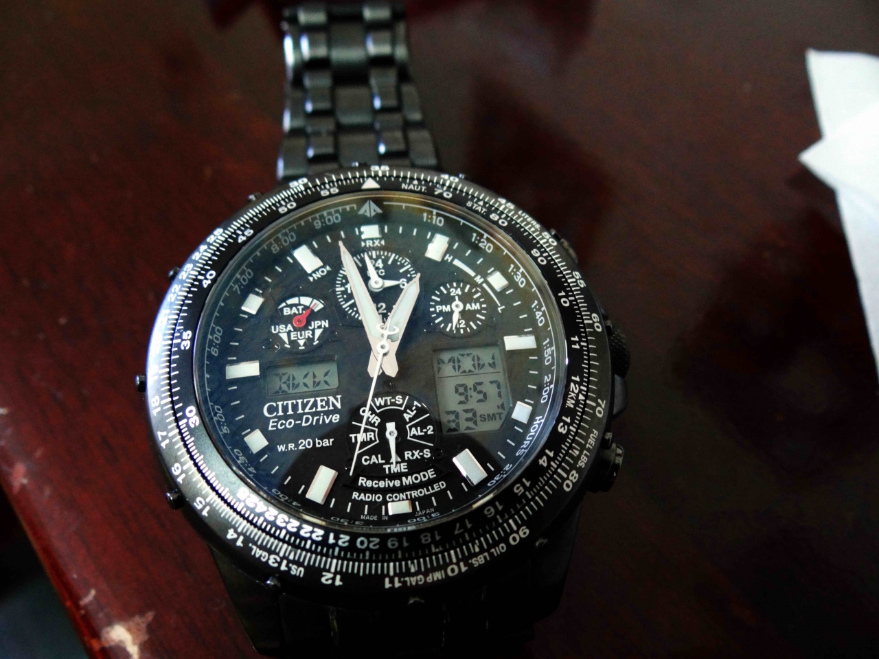

Не пойму откуда но появилось на стекле от 11 до 2 часов по циферблату какой-то налет типа побежалость ( как будто бензин разлили на воде). На фото видно, но плохо. Зашел в местную вьетнамскую "мастерскую" говорю
- Камрад пополируй, может поможет.
-ок не вопрос, 15минут
И дернуло меня отъехать буквально на 10 минут...возращаюсь..этот "удалено цензурой", взял открыл их, вытащил механизм и бумажкой с внутреней стороны трет стекло, ....я дар речи потерял...начал он их назад собирать- оппаа приехали- закрыть крышку не может-пластиковое кольцо не влезает. Я так понял что оно одноразовое? В общем заказал он в Сайгоне у официалов это колечко. Сижу счас без часов и обалдеваю, жду чем еще завтра меня порадует местная "часовая промышленность". Вот так на ровном месте стал безчасовым. Теперь вопросы 1) Это колечко оно требует особых навыков установки или простодостаточно аккуратно закрыть 2) откуда могло взяться этото налет на стекле? Из агрессивных сред только средство для мытья посуды и морская вода. Но они у меня больше года а налет появился недели 2 назад. Да, чуть не забыл, стекло сапфир, двойной антиблик, выпуклое. Спасибо за ответы

Налет, скорей всего, банальная влага либо испарения от масла. То что "мастер" просто протер стекло мягкой тряпкой абсолютно правильно, я бы еще прыснул Lens Cleaner хороший, чтобы просто идеально все отчистилось. А вот то что этот кадр заднюю крышку закрыть не смог это говорит о его низкой квалификации и отсутствии инструмента. Там крышку надо прессом закрывать, как почти на всех японцах. Очень тугие и руками не ставятся.

да чем я только не пробовал и замшей и мягким войлоком и средством для чистки мониторов и мылом -НИЧЕГО не помогает. сейчас вернулся из мастерской этот г-н "мастер" (не подумайте что господин) колечко нашел ( номер кольца даже написал мне на бумажке-081000079 и крышку закрыл., но пятно не убрал- руками разводит и лепечет какой-то бред типа не может это сделать. Пятно действительно как на линзах бинокля когда на них под острым углом смотришь когда там "просветленая оптика " стоит ...И если это антиблик (что я допускаю) то почему только сектор стекла так стал отсвечивать, причем часам больше года, а пятну недели 2-3? Может применить что нить посерьезнее типа растворителя, уайт-спирита , WD-40 или Contact Cleaner ?

Снимите нах.. этот антиблик. Снимается любой самой мелкой полировальной пастой за несколько секунд. Тема известная, спор длинный и беспредметный. Причин по которой слезает напыление масса, главная суть в том, что назад его уже не восстановить домашними средствами.
