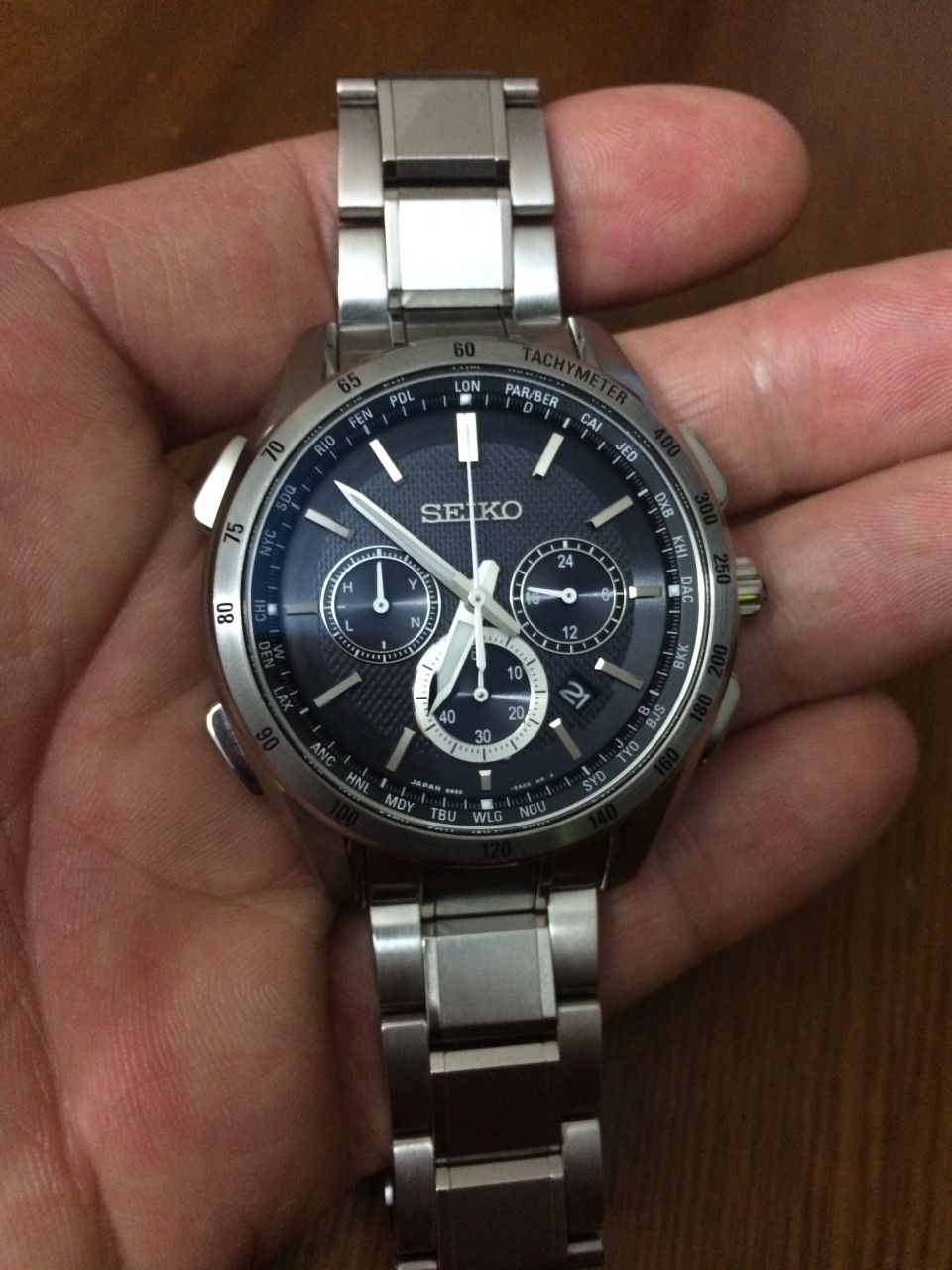

Доброго Всем вечера! Привезли часы SEIKO Brightz SAGA 193. Подскажите пожалуйста, возможно ли вручную включить синхронизацию времени и синхронизировать с программой JJYSimulator на айфоне. Живу в Ставрополе и есть сомнения, что радиосигнал к нам не достаёт. Буду всем благодарен кто напишет.

Нажмите один раз на кнопку синхронизации (в вашем случае, думаю, это кнопка на 10 часов). Секундная стрелка передвинется на N(успешной синхронизации не было).
Зажимаем ту же кнопку на 3 секунды (у меня брайц 3, астрон 6), стрелка переведется на начало синхры.
Запускайте программу. Часы лицом к динамику. Если все хорошо, то через 10-15 секунд стрелка переместится на H или L. Если L или поднимите громкость, или поменяйте расположение часов относительно телефона. Через 2-3 минуты часы продолжат ход.
Опять нажмите кнопку синхронизации, Y - все прошло удачно, N - пробовать снова.

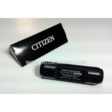

Я на вашем месте купил бы вот такой усилитель сигнала

Нажал на кнопку (на 10 часов), стрелка переместилась на N, затем повторно нажал на эту же кнопку, держал 3 секунды, а стрелка переходит в обычный режим секунды. Ничего не происходит. Может что то не так делаю, кстати у них калибр 8В92. Инструкции к этому калибру нигде не могу найти.

Часы положите прямо на динамик. И сильно не торопитесь при ожидании реакции от часов
http://forum.watch.ru/showthread.php?t=51509
Попробуйте подержать 6 секунд. По идее секундная стрелка должна встать на 0 и там остановиться.
