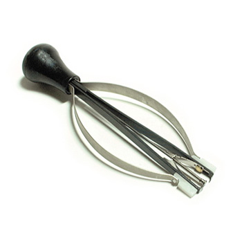

для начала, кроме набора часовых отверток вам потребуется это:
чтобы аккутатно снять стрелки

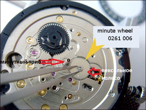

снимаете мост календаря и диск даты (если есть день недели, нужно снять стопорное кольцо с оси часового колеса, аккуратно поддев его снизу с двух сторон)
после этого вы наконец-то увидите минутный триб и вексельное колесо
вот тут хорошо видна последовательность разборки
http://www.clockmaker.com.au/diy_sei.../chapter7.html
Этот пользователь сказал Спасибо! Dima343 за это сообщение:
