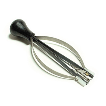

для начала, кроме набора часовых отверток вам потребуется это:
Вложение 287707
чтобы аккутатно снять стрелки
