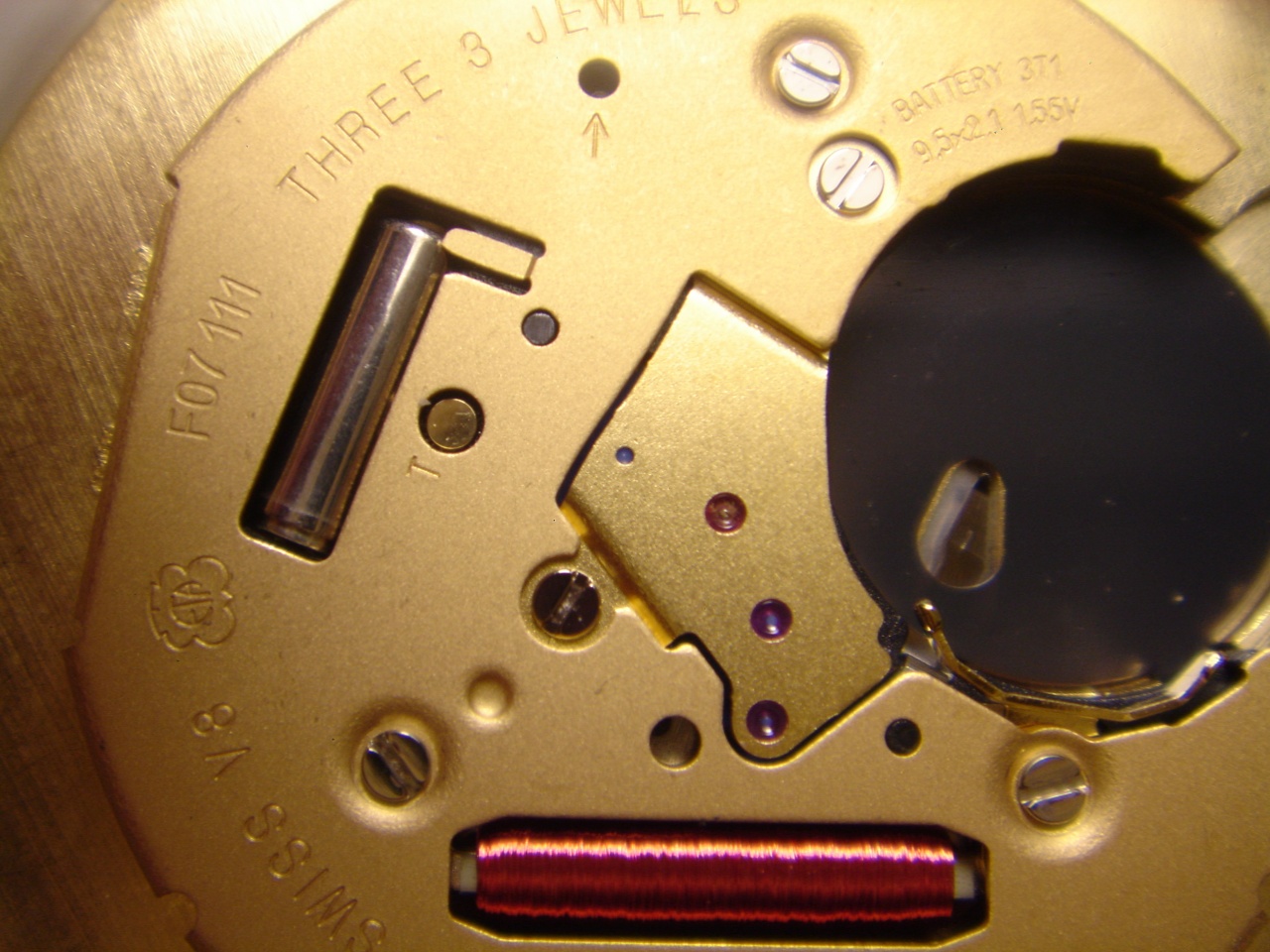

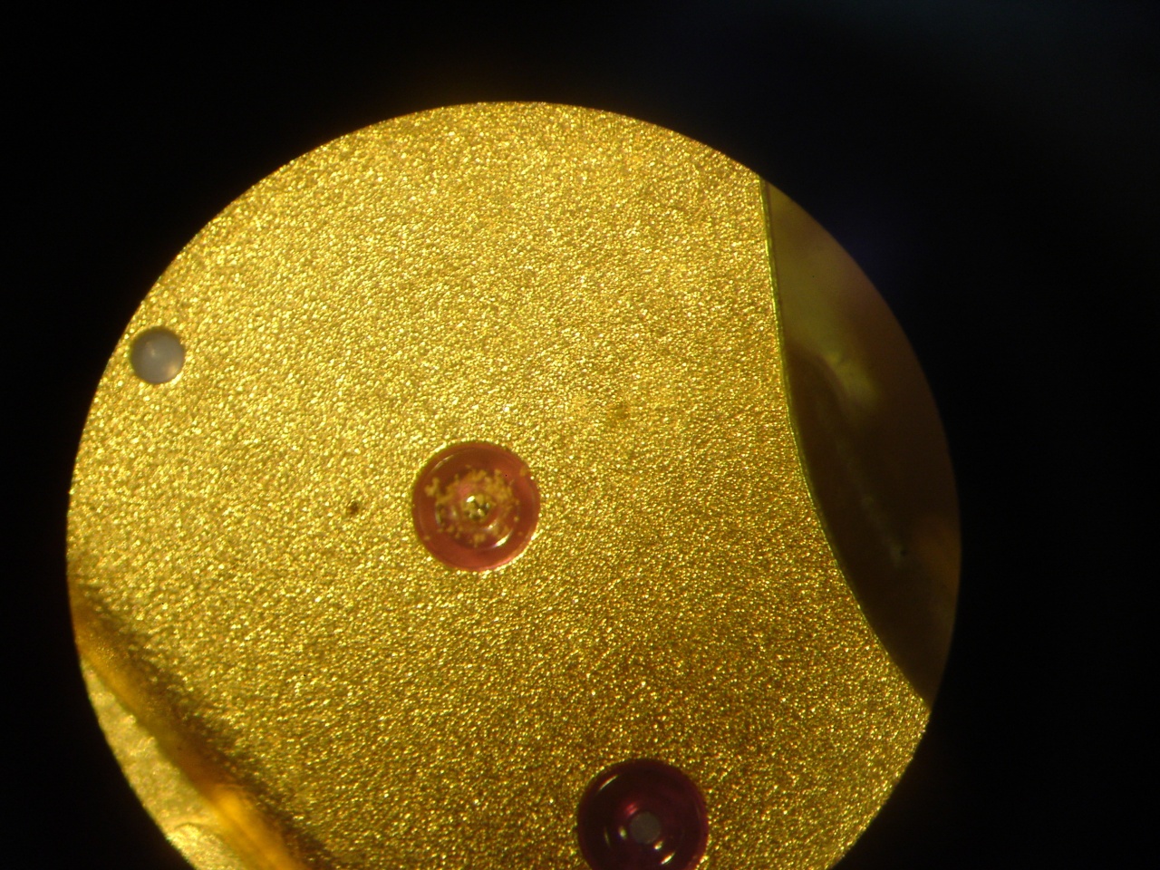

Это Certina порядка 8-10 лет. Обслуживания не проводилось. Обратите внимание на центральный камень. У ТС вероятнее всего что-то подобное.
ID:	991662   Нажмите на изображение для увеличения

Я полагаю, в таком виде они скорее будут отставать, не?

[quote="williespb;3048254"]Я полагаю, в таком виде они скорее будут отставать, не?
Да, будут отставать. Хотя прибор показывает мне плюсовую погрешность 3-5 сек/сутки. Вообще, если я такую картину вижу, и клиент отказывается от обслуживания - я батарейку не меняю. Отправляю в другое место. Потом только морока будет:
"Вот, Вы нам наверное китайскую батарейку поставили, они то ходят, то не ходят" и т.п. А плату на ЕТА мне приходится менять крайне редко, и в основном по причине мех.повреждений.
