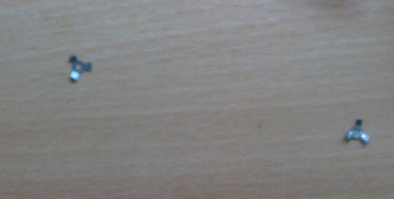

Принесли будильник "Заря". При заводе пружины завод срывался. Причина была в том, что у трехлепестковой пружины кликкера, необходимой для того, чтобы завод не срывался, два лепестка были оборваны. Порывшись в зап частях нашел две таких пружинки, но обе они треснуты между лепестками. Можно ли как-нибудь восстановить? Или только искать целую? Запаять пробовал - не получилось
Вот фото обсуждаемой детали. Извините за качество. Тут их даже две...

Запаять не поолучится однозначно. Проще выточить заново Или искать донора

А из чего выточить-то?
попробуйте из набора автомобильных щупов - хорошая пружинистая сталь, пластины разной толщины - от 0,05мм, дешево и легкодоступно
еще пендельфедеры для маятниковых часов из щупа отличные получаются
сначала сверлите отверстие под вал, затем намечаете контур детали, и абразивной насадкой (или алмазным кругом) в дремеле (или его аналоге) вырезаете деталь

Для такого будильника, я вытачивал надфилем из пружинной шайбочки
от настенного янтаря,она прижимает стрелки сверху, из пд гайки, получилось
удачно-сталь пружинная, в центре есть отверстие и гнуть ничего не надо-шайба выпуклая
