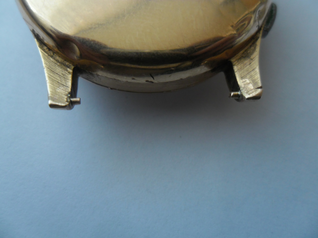

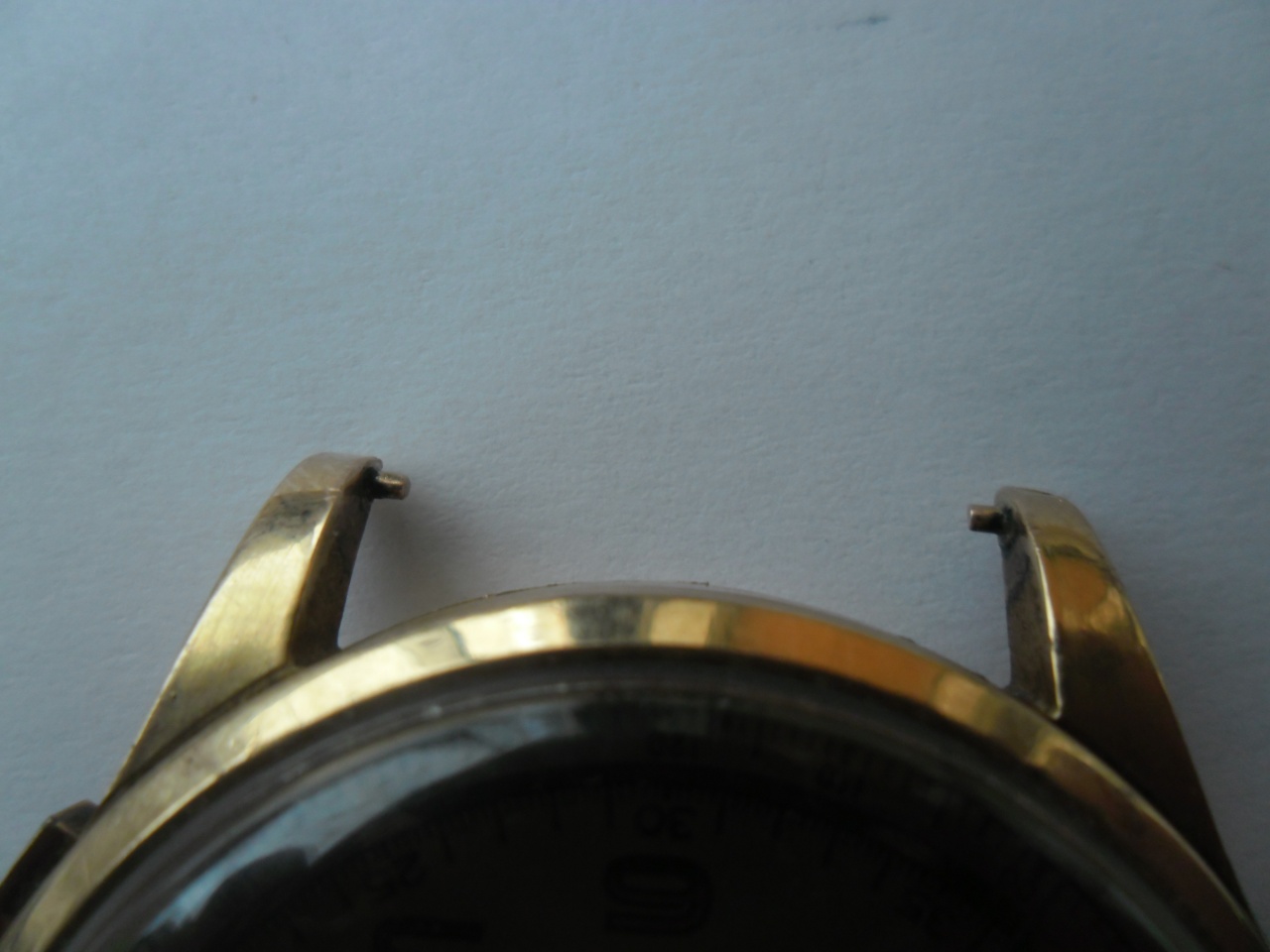

День добрый! Подскажите пожалуйста, как одеть сюда ремешок?

Высверливать отверстия и вставлять шпильки,больше никак!

Не хочется портить часы! А как раньше одевали?

Сообщение от ZAUR777 Посмотреть сообщение
А раньше шпилька была целая, теперь два обломка торчат.

Много швейцарских часов 50х годов такие, это не обломок))) Благодарю Вас!
Почему портить? Главное иметь нормальный инструмент и руки из правильного места. Работы на пол часа.

А по другому никак нельзя?

Нет,можно на огрызки напаять,но это вообще бред!
Можно обратиться например к ювелирам они Вам аккуратненько припаяют шпильку и на часы наденете по типу натовского ремня и будет Вам счастье.

Взять нормальные шпильки, сточить цапфы и вместо них засверлить отверстия. Работа для первого разряда.
