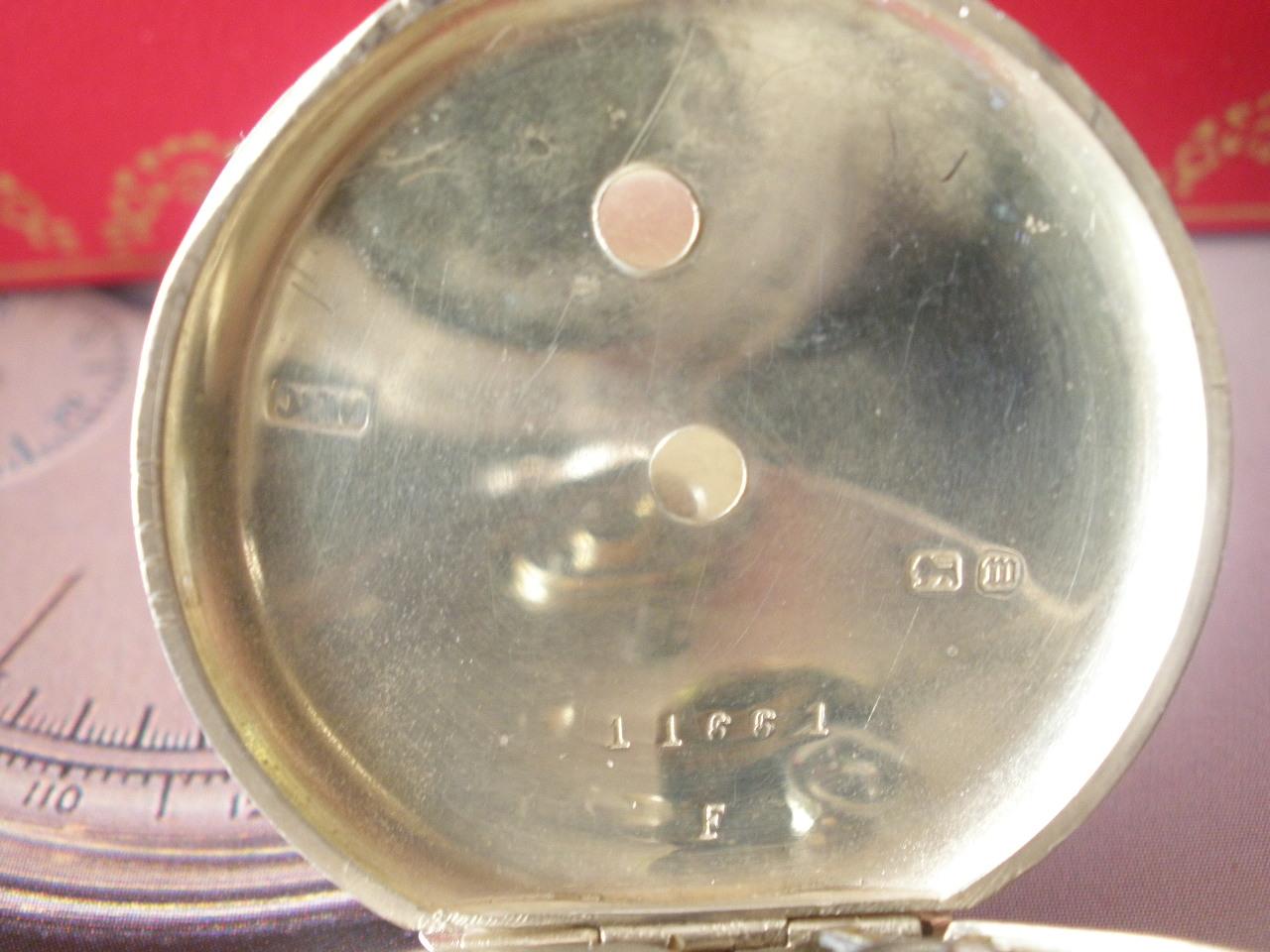

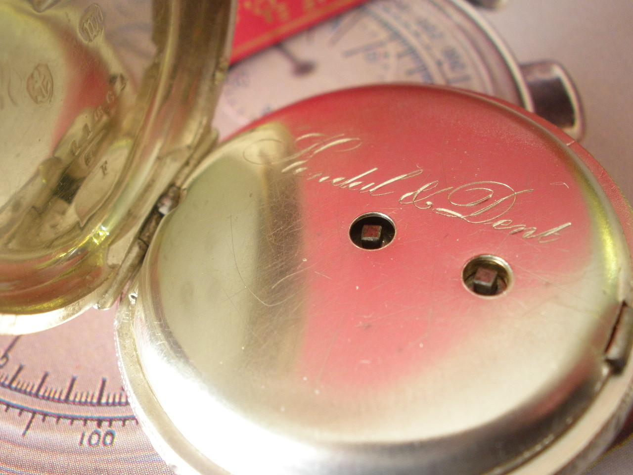

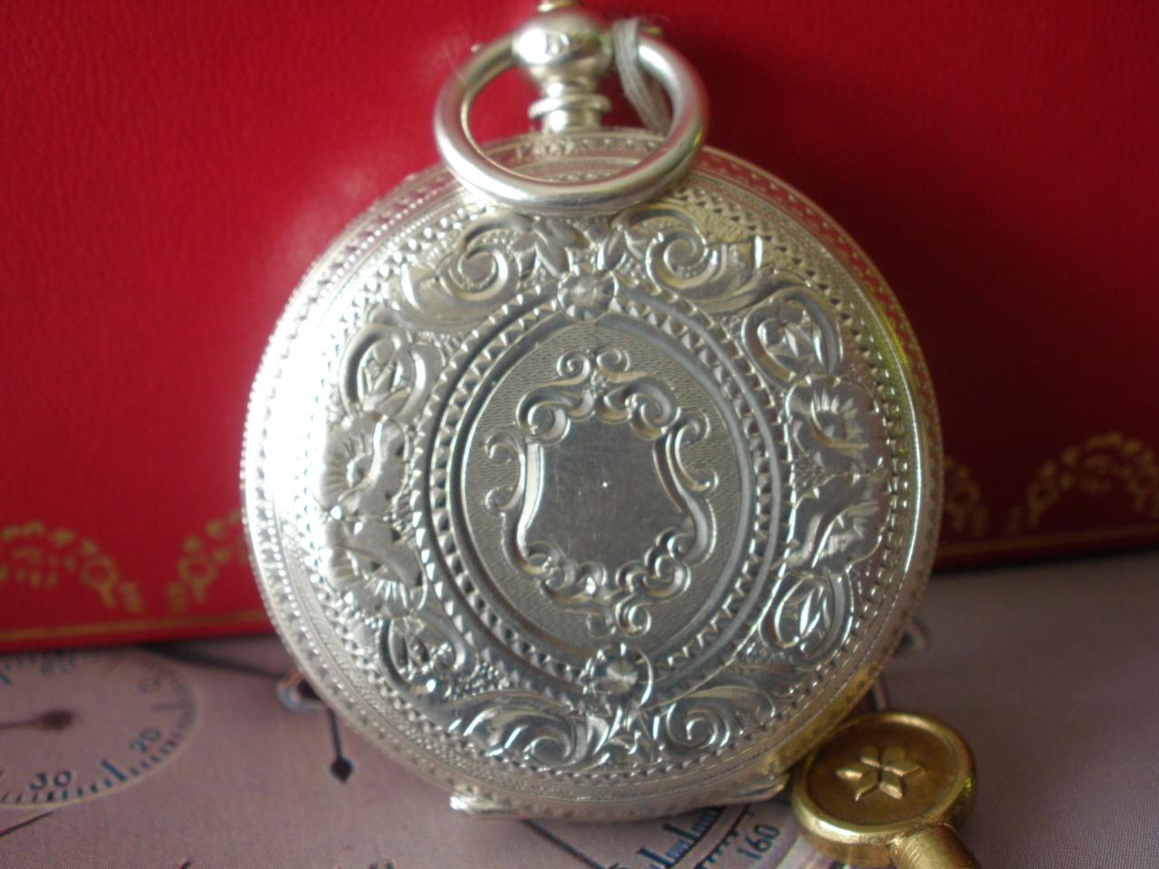

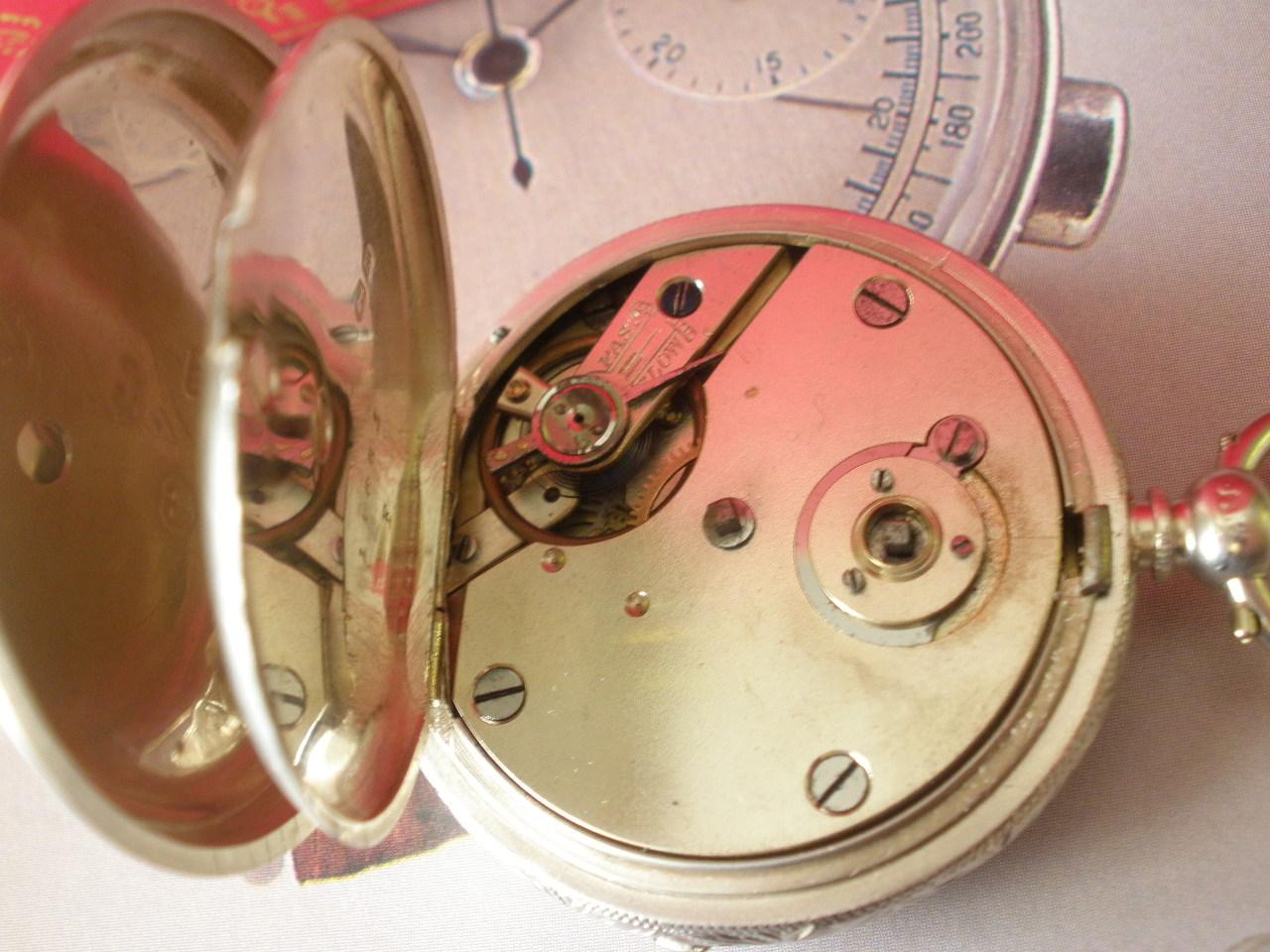

Фотографии скопировал с ибея, но часы уже у меня. Корпус практически в идеальном состоянии, но механизм, к сожалению, не находу. Продавец писал, что они ходят но по факту маятник вращается очень недолго. Видимо, надо чистить - такое ощущение, что усилие пружины до маятника почти не доходит.
Хотел-бы оценить дату выпуска и узнать какую-то историю марки. Еще беспокоит отсутствие клейма. Действительно-ли корпус из серебра?
Из того, что удалось узнать - фирма эта существовала в Лондоне, продавала часы из Швейцарии. Видимо, много сотрудничали с моряками, о чем свидетельствует выдавленный якорь и то, что я получил эти часы из Португалии.

Вообщем, удалось узнать следующее:
1) Значек в виде якоря означает что часы продавали в Бирмингеме.
2) Буковка F означает, они были импортированы.
3) Выдавленное стилизованное изображение льва означает, что корпус изготовлен из серебра 925-й пробы.
4) Буковка m похожа на 1810-й год. Но что-то сомнительно...

Сообщение от smallet Посмотреть сообщение
Пробирная палата города Бирмингем
1886 год.
Сами часы вероятно изготовлены в Швейцарии или только мех от туда экспортирован.

Хорошие простенькие часики. Если внутри ничего не поломано, то делаются на-ура. Без смазки лучше не гонять, разобьете отверстия в платине (часы 7 камнях) и дальше попадете на серьезный ремонт. Я бы датировал их 80-90 годы 19 века.

Сообщение от clockclub Посмотреть сообщение
1886 год.
Спасибо. Как я понял, буква F пробивалась на импортированном серебре, так что скорее всего из Швейцарии не только механизм.
Понятно. Я их вчера завел пока ходят и даже довольно точно, но чтобы они пошли после полного завода их пришлось немного покрутить. Так что надо будет чистить и смазывать.
