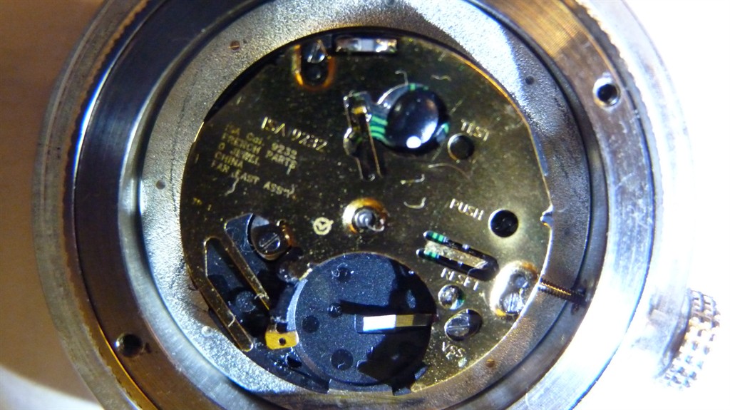

Прошу помощи. В часах DKNY NY-1412 села батарейка(дергается секундная стрелка). Купил батарейку RENATA 371 ( измерил 1.56В). Вставил - секундная стрелка также дергается. В механизме есть пружинка с надписью RESET - разомкнул контакт, подождал 3 сек. Отпустил, эффект тот же. Замыкаю TEST - механизм работает. Уже 3 день сижу в поиске по сайту, ничего не нашел. Уверен где-то есть, а где... Что делаю не так? Помогите плиз.

Выложите фото механизма

Сообщение от necit48 Посмотреть сообщение
пытаюсь сфоткать, но качество получается не айс...(

лучше никак...сорри...
