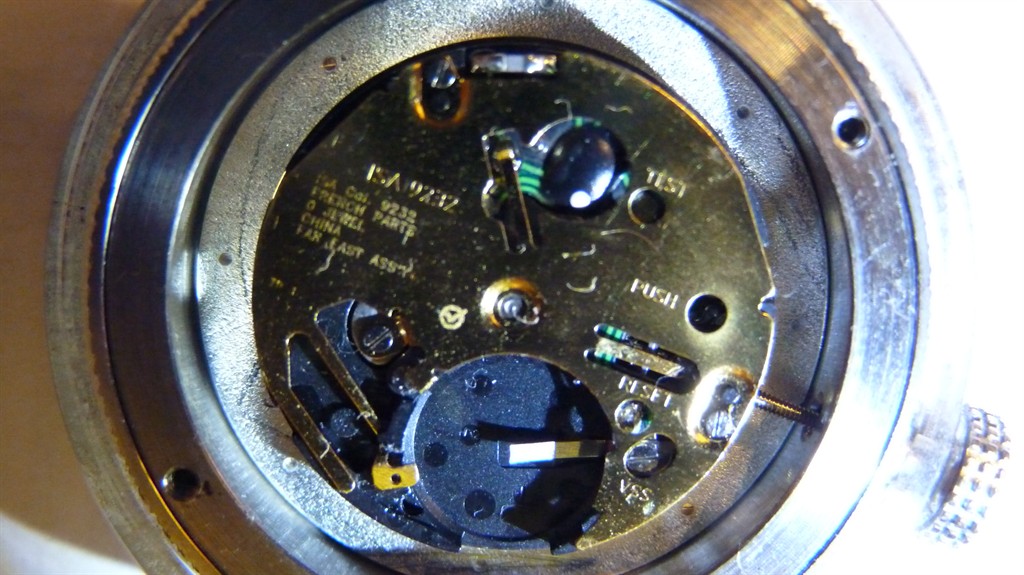

Прошу помощи. В часах DKNY NY-1412 села батарейка(дергается секундная стрелка). Купил батарейку RENATA 371 ( измерил 1.56В). Вставил - секундная стрелка также дергается. В механизме есть пружинка с надписью RESET - разомкнул контакт, подождал 3 сек. Отпустил, эффект тот же. Замыкаю TEST - механизм работает. Уже 3 день сижу в поиске по сайту, ничего не нашел. Уверен где-то есть, а где...:confused: Что делаю не так? Помогите плиз.

Выложите фото механизма

Aleks74 24.09.2012 18:28
Возможно нужно их "подтолкнуть" эл. магнитным полем, можно макнуть палец в бензин и помочить с него плату там где оси колёс, затем продуть грушей (так несколько раз), а возможно просто попалась дохлая батарейка, 1,56в может и слабая показать, главное тут амперы...

green68 24.09.2012 20:15
Сообщение от necit48 (Сообщение 1479239)
пытаюсь сфоткать, но качество получается не айс...(
Андрей Крукович 24.09.2012 20:34
Сообщение от green68 (Сообщение 1479787)
видимо в ускоренном, как мне кажется. жжужит очень быстро( видимо 32)
Попробуйте их подольше покрутить, чтоб стрелки хоть на пару часов передвинулись. Пока всё указывает на загустевшую смазку.
После "ускоренного режима" часы вообще не идут? Даже несколько секунд?
green68 24.09.2012 20:50
лучше никак...сорри...
Вложений: 1
Вложение 314346
green68 24.09.2012 20:59
Artin Вы шаман!!!) Перекрутил 2 часа вперед и ЧУДО! Часы пошли! А вместо бензина, чистым спиртом на оси капнуть нельзя?
