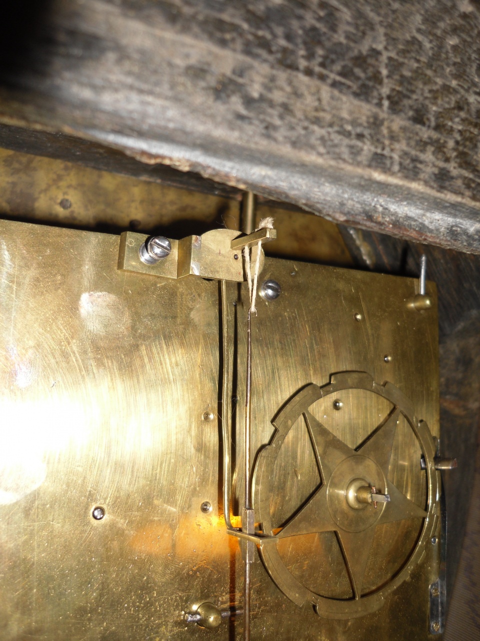

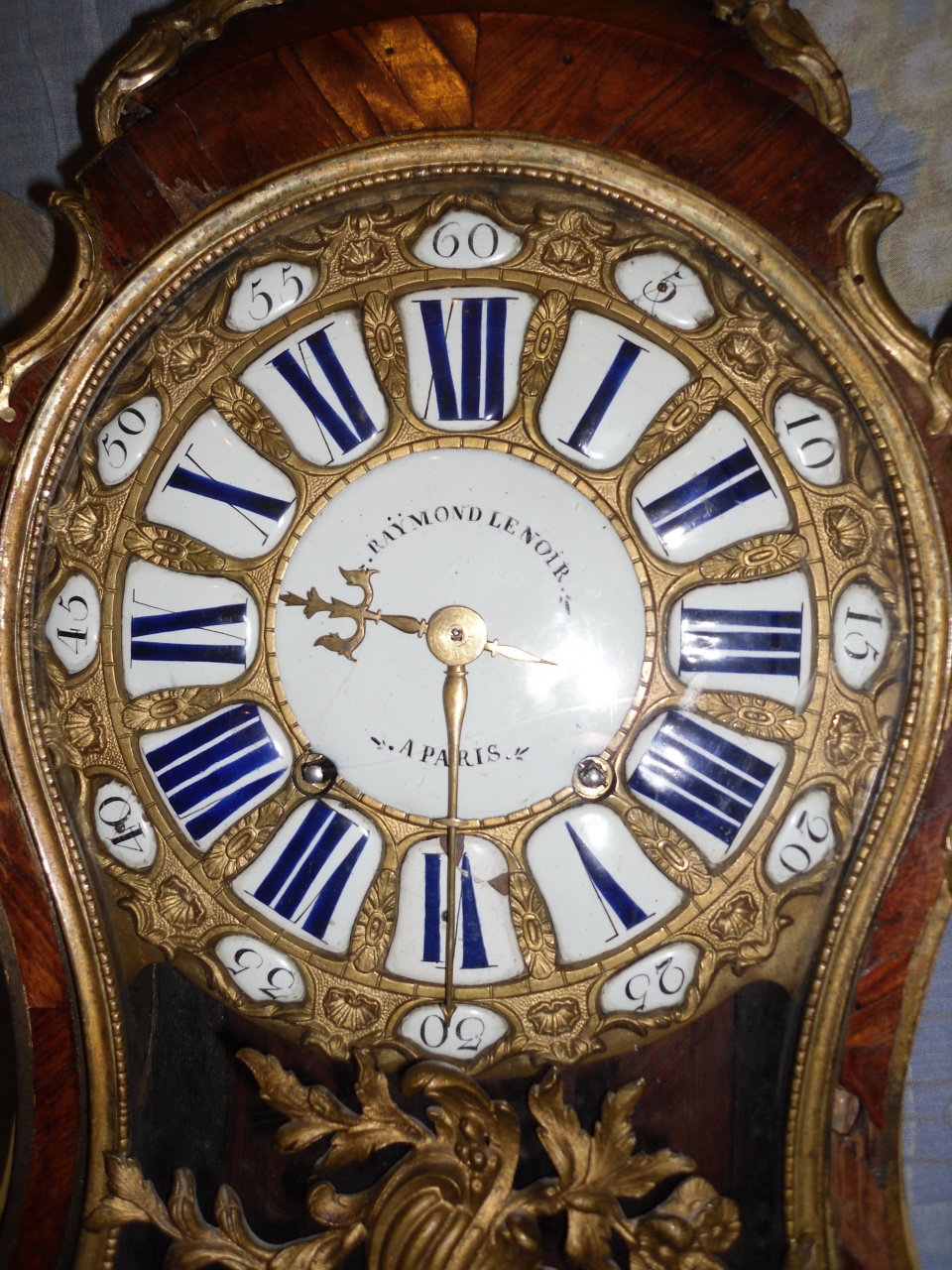

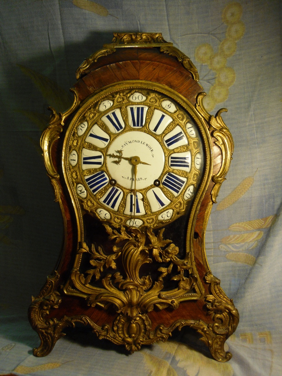

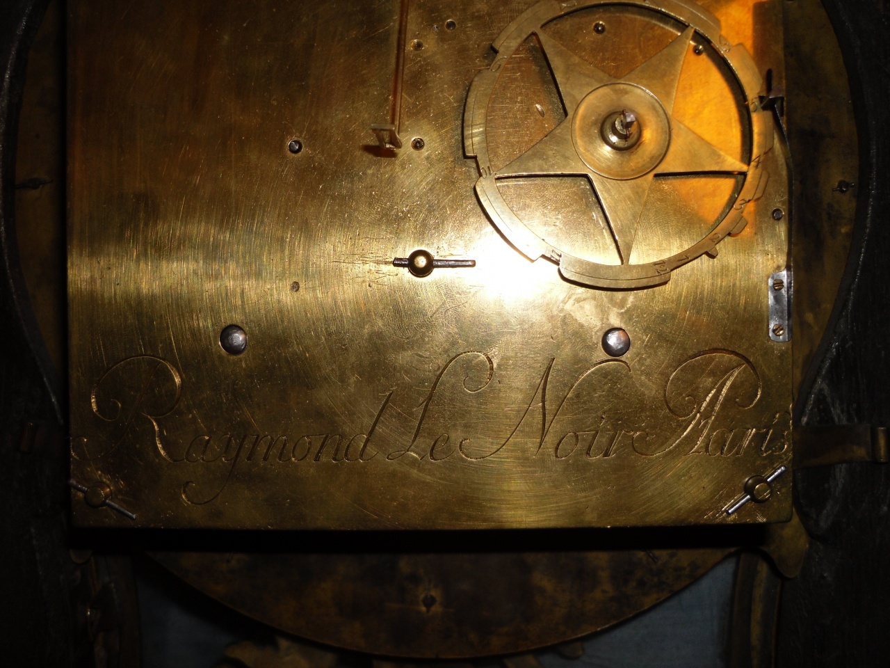

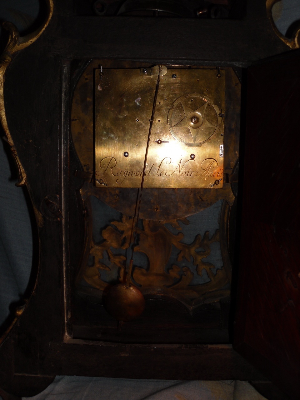

Господа взял в обслуживание эти великолепные часы, но достав механизм понял, что делать с ними ничего не надо механизм устойчиво и упорно работал у меня в руках (без маятника) и молоточек отбивал бой. Единственное что нужно будет с ними сделать это немного щадяще смазать (не считая работ по корпусу).
Вот как умели делать часы в те далёкие времена. Помогите с информацией и датировкой. Спасибо. Ангел остался у хозяина, высота с ангелом примерно 800 мм.
Сколько могут стоить такие часики в таком состоянии?

На вскидку середина 18 века.
Отличный экземпляр, люблю такие вещи.

Владимир, приветствую!
Шикарные часы! Это примерно середина 18 века. Парижский мастер, достаточно известный, по имени Жан Баптист Реймон Ленуар - Jean Baptist (Raymond) Lenoir, родился в семье потомственных часовщиков 7 марта 1702, почил 3 апреля 1780. Стал Мастером в 1827. Полная биография изложена в фамильном древе, вот тут: http://www.famillesparisiennes.org/p...cier.html#LENO
По цене, можно ориентироваться на вот это: http://www.christies.com/lotfinder/l...ID=54470031002

Отличный экземпляр. Механизм, видать, побывал в чьих-то заботливых руках. Чего ж ему не идти-то. А комплектная полочка присутствует?

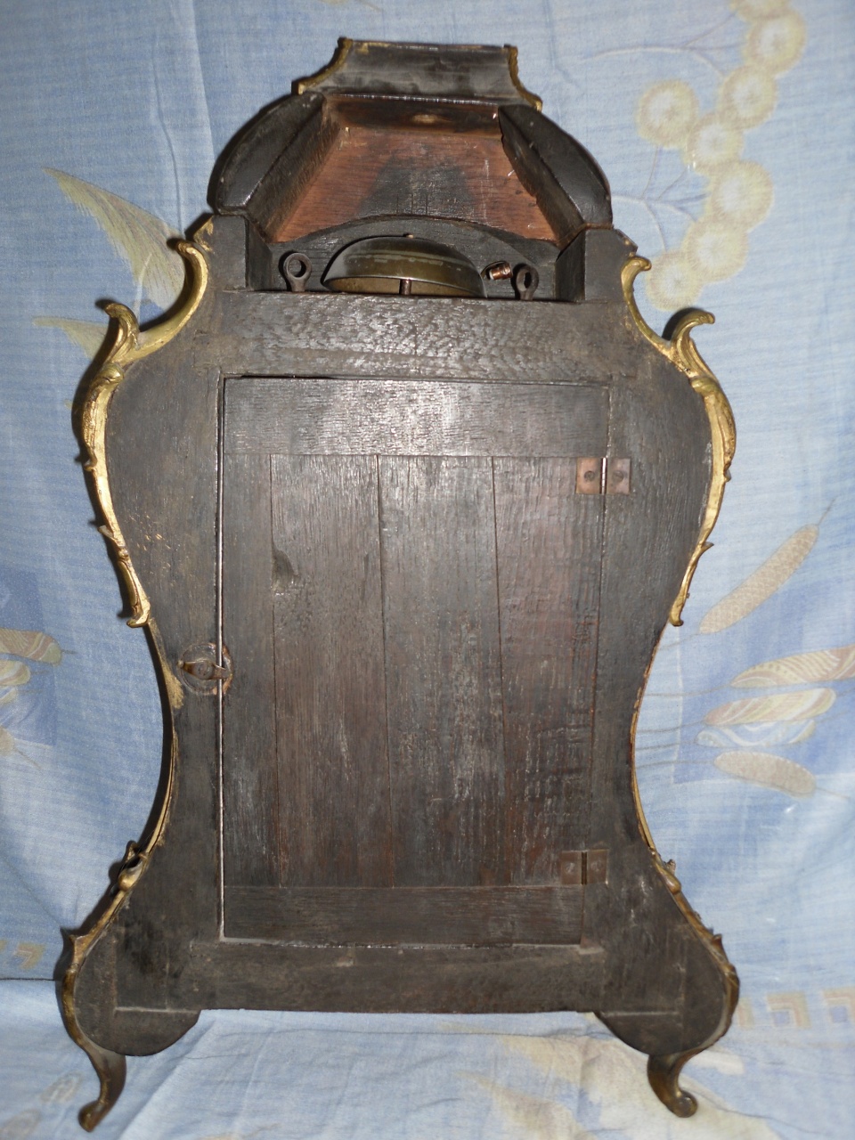

нет - на столе стоят, а для чего сзади наверху под навершием два металлических ушка вкручены, возможно для крепления к стене....?

Такие часы достаточно часто встречаются с оригинальными консолями, но дебелей раньше хороших не делали, а часики тяжелые, поэтому пара лишних точек подвеса, видимо, считалась не лишней

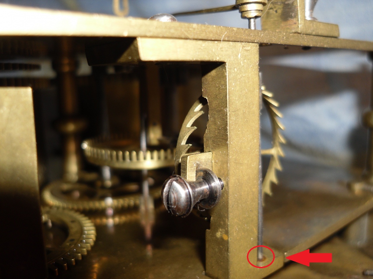

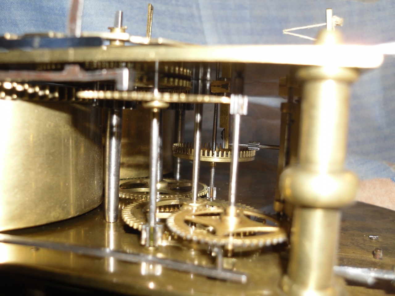

увидел на фото подозрительное место возле цапфы анкерной скобы, что это, ржавая пыль?
Если так, то смазывать это место нельзя (масло смешается с продуктами износа, образовав абразивную субстанцию, и только ускорит износ), нужно вынуть и осмотреть цапфу, тщательно очистить отверстие, если на цапфе есть задиры, выработка - обточить и отполировать.
Нужно внимательно осмотреть все цапфы в механизме, если заметите ржавую пыль или черную субстанцию - нужно разбирать и чистить все основательно
