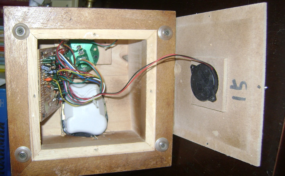

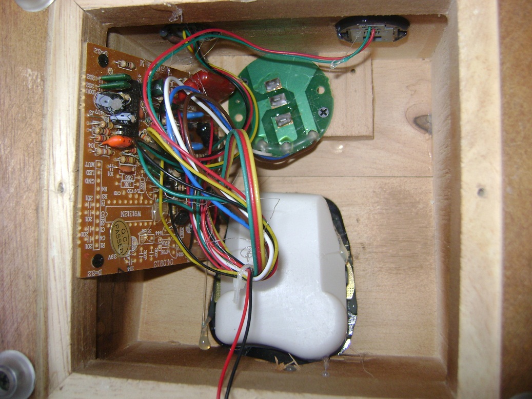

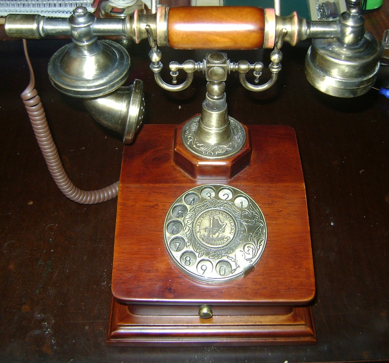

А есть ли тут люди, смыслящие в электронике и стационарных телефонах?) Нужна помощь)
Всем доброго времени)
Есть у меня такой вот современный аппарат. вроде бы всем хорош - и внешне, и в плане работоспособности, НО! истеричный звонок-пищалка просто убивает морально и физически (особенно когда ЭТО начинает орать не своим голосом с утра пораньше рядом с кроватью)...
Также в "закромах Родины" имеется старый, побитый жизнью советский аппарат с обыкновенным "железным" звонком с двумя чашками.
Вопрос: реально ли винтажный звонок от старого аппарата подсоединить к современной реплике?

Не очень разбираюсь в электронике, но точно знаю, что в старых телефонах звонок работал от переменного напряжения 30В, передаваемого по телефонным проводам в момент вызова. Надо пологать, если к телефонному входу параллельно подключите звонок от старого телефона, должен звонить во время вызова. Пищалку оторвите Может я и ошибаюсь, поэксперементируйте.

Подсоединить можно, но таким образом, чтобы поднятием трубки разрывалась цепь на винтажный звонок, то есть установить микруху на рычаг или задействовать уже имеющуюся. Старые АТС да и новые используют при подаче вызова переменное напряжение до 90 вольт, с небольшим током.

Проще впаять в разрыв провода, идущего к пьезоизлучателю, переменный резистор на 1кОм и отрегулировать громкость до приемлимой.

Сообщение от PO45 Посмотреть сообщение
Возможно и проще, но внешность телефона совершенно не гармонирует с тем диким электронным визгом, что заложен в него заводом...
По моему мнению даже сомнительный закос под ретро должен не только выглядеть в этом стиле, но и звучать соответственно, а не как дешевая игрушка)

Звонки в старых телефонных аппаратах все одного размера. Если такой звонок можно засунуть в "современный" аппарат, то подключите его ко входу телефона, только через конденсатор - иначе у вас всегда будет "занято".

Сообщение от Шуу Посмотреть сообщение
Не будет. Сопротивление катушки звонка несколько килоом. Кондёр нельзя подключать в разрыв, не будет сердечник двигаться.

Сообщение от ultima Посмотреть сообщение
"Неправда ваша, дяденька!" (с)
Там ставится разделительный конденсатор. В режиме ожидания он разрывает цепь звонка для постоянного тока, но проходим для переменного вызывного сигнала. Иначе якорь звонка окажется постоянно притянутым. Насколько помню, подойдет на 0,5-1,0 мкф, 250В.
