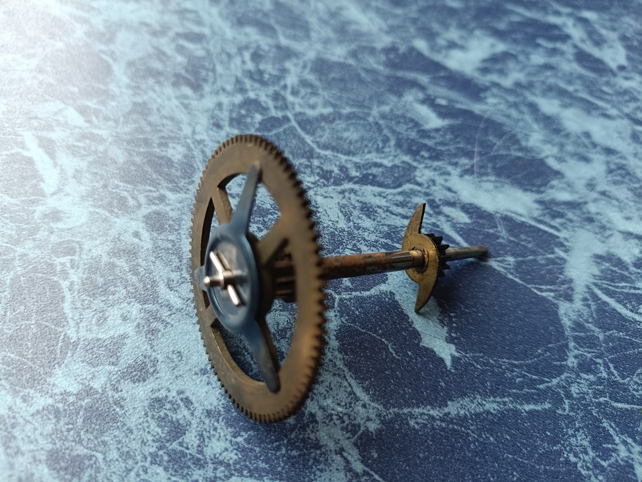

Прошу специалистов разъяснить такую вещь - столкнулся в настенных часах с механизмом Густав Беккер с тем, что шестерня с трибом на центральном валу (на котором крепятся стрелки) закреплена не жестко, а может проворачиваться относительно вала. И там же присутствует трехлепестковая пружина. Кто может обьяснить физический смысл этой конструкции?

Это для перевода стрелок.

Я называю это соединение фрикцион, но не уверен что это это корректно.

Так и должно быть.
Именно эта лепестковая пружина позволяет проворачивать минутную стрелку при переводе времени.

Получается, если сцепление с валом окажется недостаточным, механизм будет работать, маятник качаться, а стрелки будут стоять на месте?

Стрелки будут стоять на месте.

Очень редко, но такое встречается.
Устраняется подгибом внутрь лепестков как раз той самой лепестковой пружины.

У меня всего раз этот фрикцион проскальзывал, на будильнике "Севани". Дефект очень редкий.

Большое всем спасибо за разъяснения!
