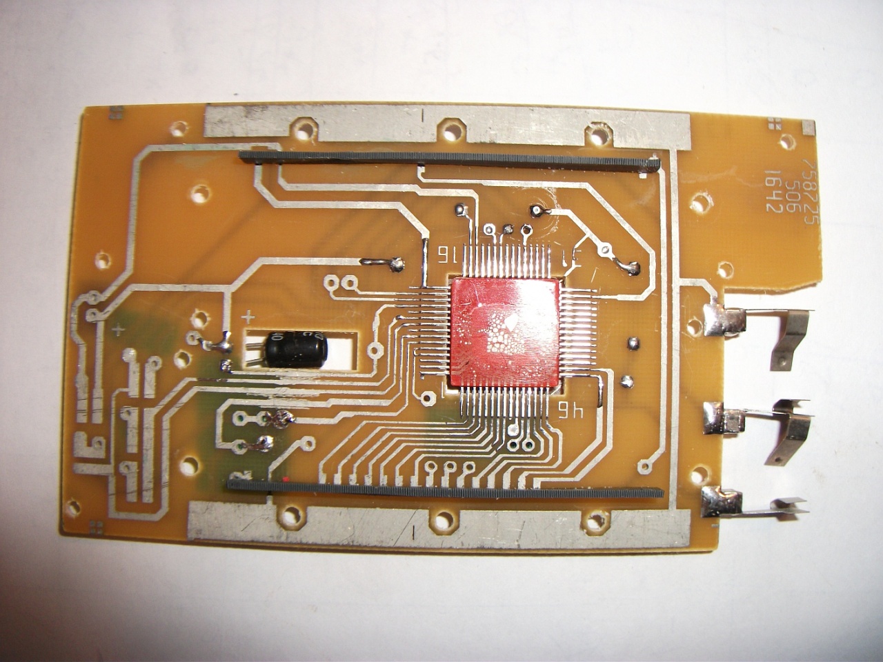

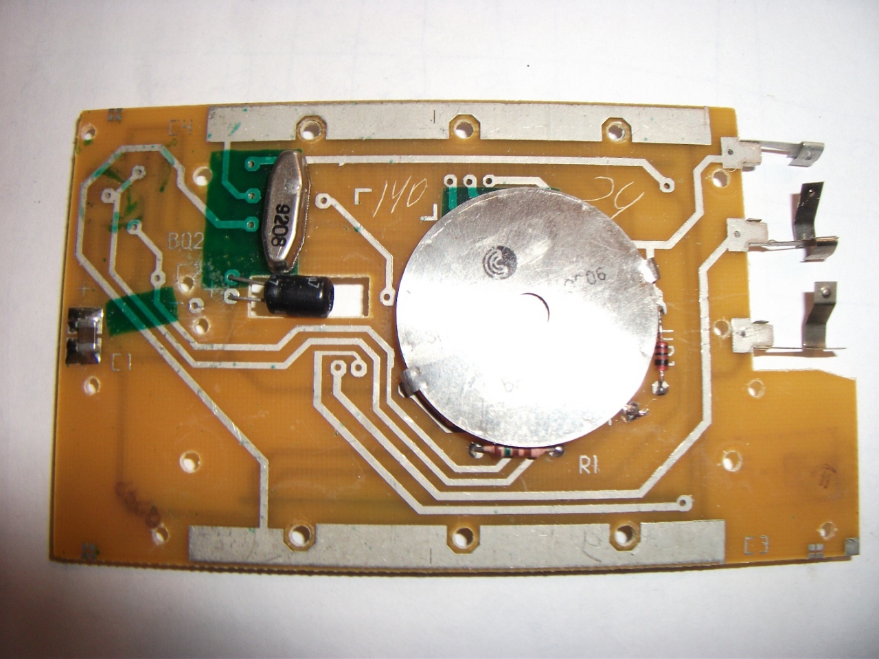

Вопрос по украинским часам "Ритм".
http://www.leningrad.su/museum/show_calc.php?n=302
Возможна ли их модернизация установкой подстроичника для регулировки точности хода и как это лучше сделать? Может кто уже делал.

Возможна. Ставить с одной ноги кварца на плюс или на минус питания параллельно существующему конденсатору или вместо него.

Там кварц вообще без конденсаторов подключен. Хорошо, попробую на минус, тот поближе будет.

Кстати не забудьте и сам кварц заменить, эти гробики частенько спешат:-)

В этой плате конденсаторами служат две пары длинных полос вдоль краев платы.
Если увеличить толщину олова,емкость увеличиться ? Спасибо.

В формулу ёмкости плоского конденсатора входят: диэлектрическая проницаемость среды, находящейся между обкладками, площадь обкладок и расстояние между ними. Толщина обкладок на ёмкость не влияет...

Я кстати на такой же плате отрезал эти площадки и поставил два обычных СМД конденсатора.
