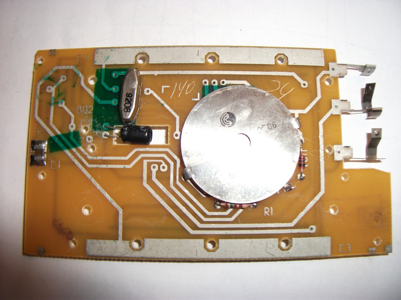

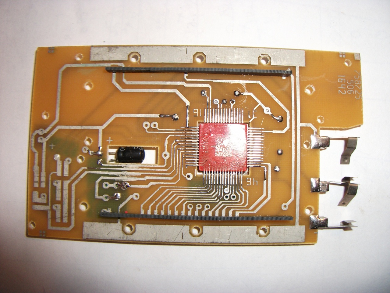

Вопрос по украинским часам "Ритм".
http://www.leningrad.su/museum/show_calc.php?n=302
Возможна ли их модернизация установкой подстроичника для регулировки точности хода и как это лучше сделать? Может кто уже делал.
Вложение 1048019
Вложение 1048020
siealex 23.06.2015 15:01
Возможна. Ставить с одной ноги кварца на плюс или на минус питания параллельно существующему конденсатору или вместо него.
V2200 23.06.2015 15:47
Там кварц вообще без конденсаторов подключен. Хорошо, попробую на минус, тот поближе будет.
necit48 23.06.2015 15:52
Кстати не забудьте и сам кварц заменить, эти гробики частенько спешат:-)
siealex 23.06.2015 18:29
В этой плате конденсаторами служат две пары длинных полос вдоль краев платы.
vova64 23.06.2015 18:41
Сообщение от siealex (Сообщение 3134606)
Если увеличить толщину олова,емкость увеличиться ? Спасибо.
max-73 23.06.2015 19:15
В формулу ёмкости плоского конденсатора входят: диэлектрическая проницаемость среды, находящейся между обкладками, площадь обкладок и расстояние между ними. Толщина обкладок на ёмкость не влияет...
siealex 23.06.2015 23:09
Я кстати на такой же плате отрезал эти площадки и поставил два обычных СМД конденсатора.
