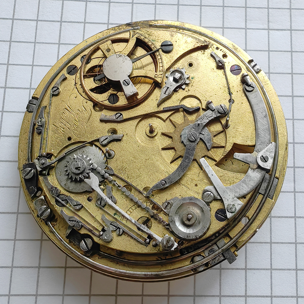

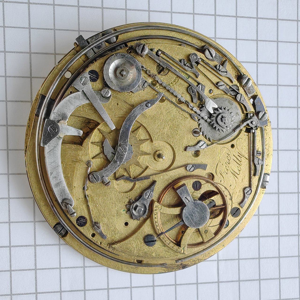

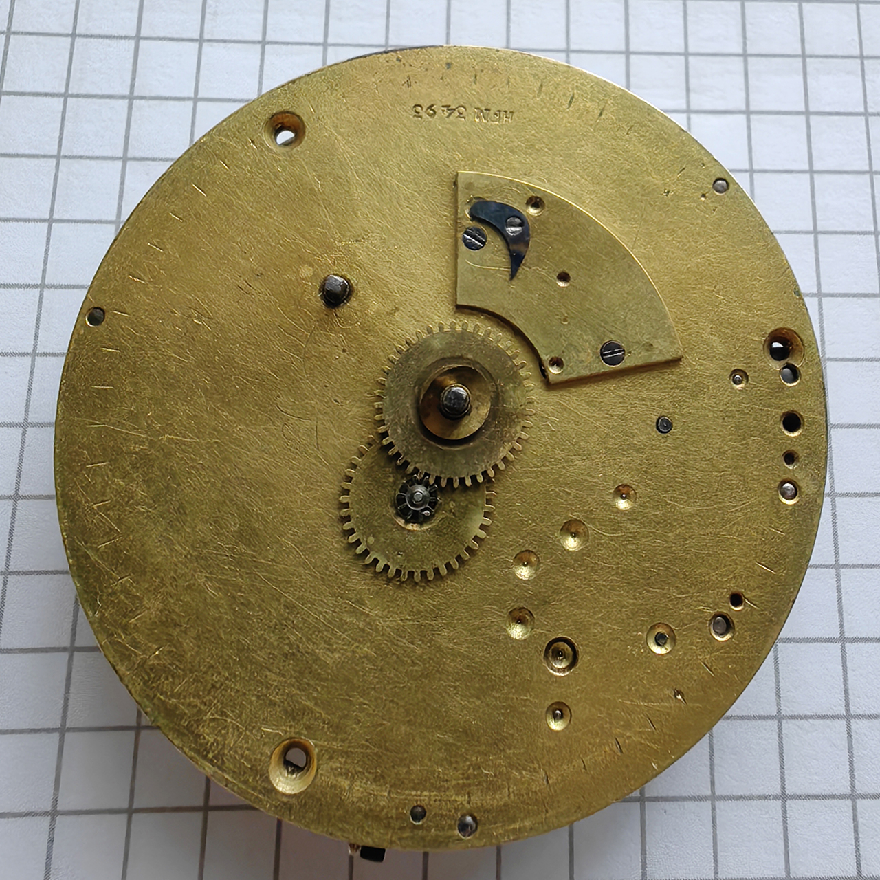

Привет всем!
Много не хватает. Нужна помощь.
В идеале - такой же мех (или хотя бы похожий).
Заранее благодарен...

Такие вещи делали штучно.Унификации тогда не намечалось.Многого нет,что то уже восстанавливали и изготавливали.Восмотрите на шлицы винтов.Они разного качества и разной глубины и ширины.Посмотрите на острые углы рычагов.При использовании разных инструментов углы получаются тоже разного качества.

Немного скудно изложил о том что нужно.
Сорри...
Интересуют контуры рычагов и иных недостающих деталей.
Помощь предполагалась в виде фото такого же механизма, или похожего.

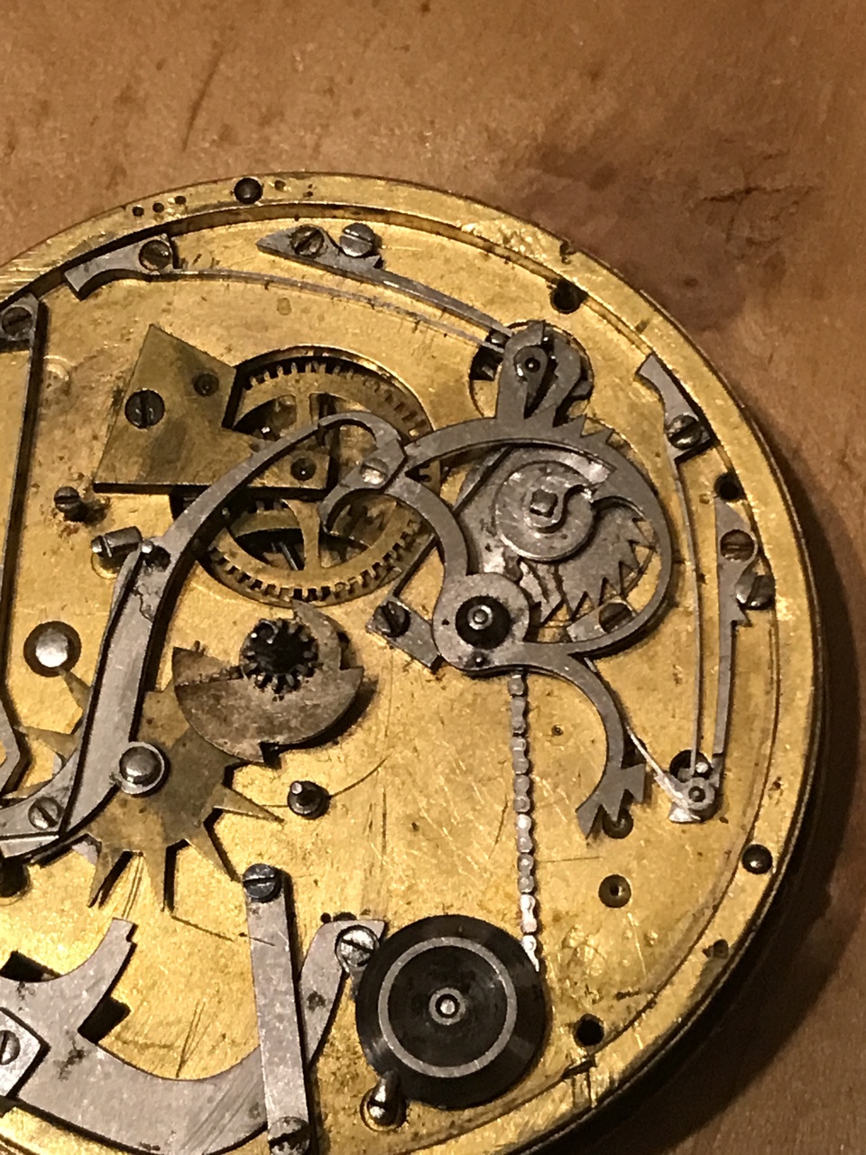

Механизм не такой как Ваш, но схематично тоже самое.

Только система все или ничего фиксировалась крючком.

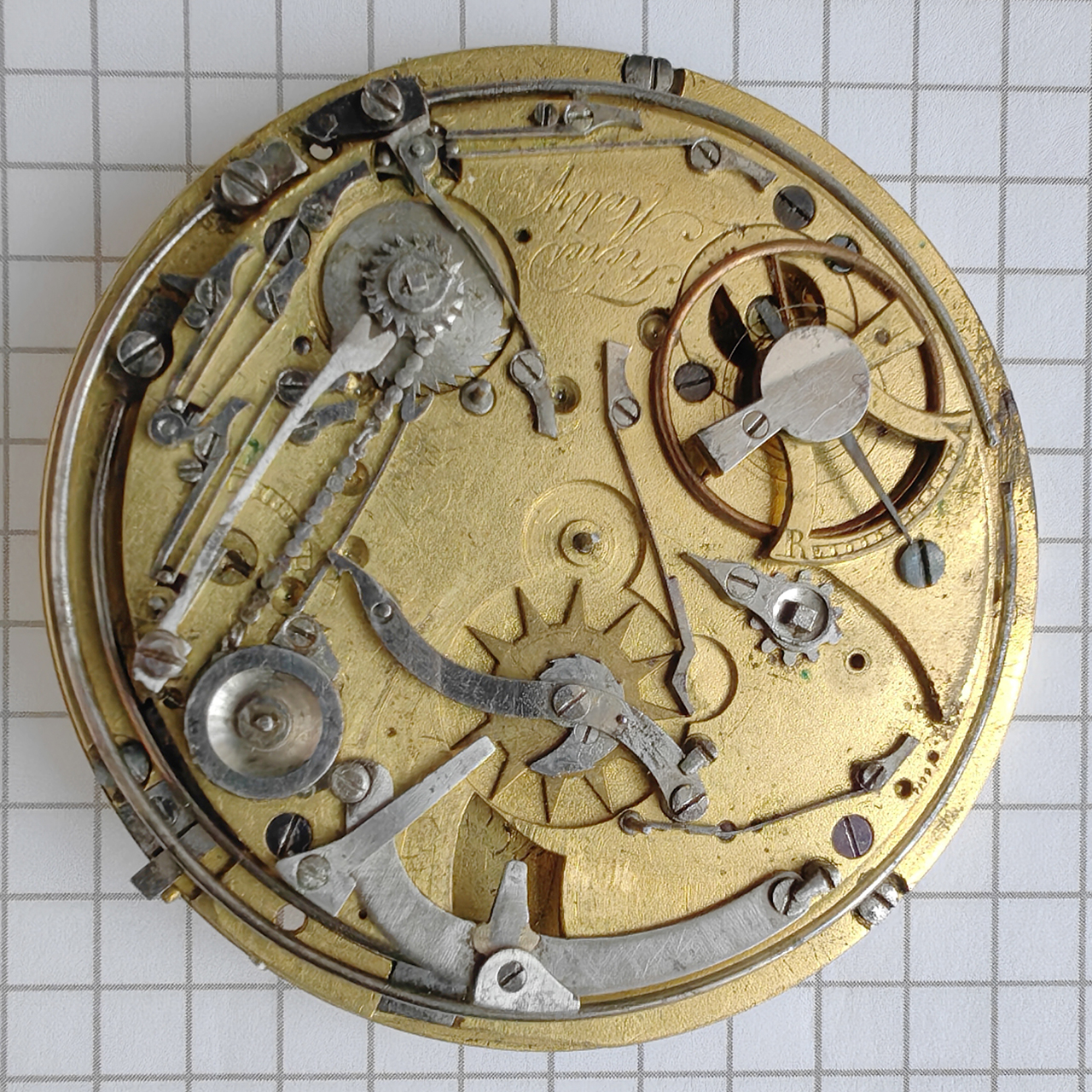

Спасибо Clockclub.
Думаете по центру улитка четвертей стояла? Поэтому четырехгранная ось.
На три молоточка (у моего) побольше рычаги взвода будут...
А есть еще фото этого механизма?
Спасибо Gosha1.
Можно поподробней - что за система все или ничего которая фиксировалась крючком?

Не обратил внимания что на три гонга.
У меня обычный четвертной.
Но в любом случае там должны быть и улитка четвертей и рычажок боя четвертей.
