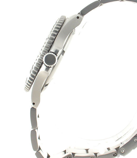

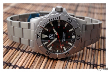

Приветствую посетителей форума.
В процессе эксплуатации часы неминуемо сталкиваются с неблагоприятными воздействиями, например со всякого рода загрязнениями (песок, пыль и прочее).
Держу в руках дайверские часы с вращающимся безелем (картинки прилагаются) и понимаю, что вышеназванные загрязнения неминуемо попадут в объём между корпусом часов и самим вращающимся безелем.
В связи с этим, задаюсь следующими вопросами:
1. Как ведут себя по отношению к всякого рода загрязнениям (песок, пыль и прочее) часы с поворотным безелем?
2. Каким образом эти посторонние предметы извлечь из объёма между корпусом часов и самим вращающимся безелем (полагаю, что струя воды проблему в полном объёме не решит)?
Прошу ликвидировать мою безграмотность в этих вопросах.

в песок не закапывать
мыть зубной щеткой с мылом
в крайнем случае снять безель и почистить
Я так делаю.

Ну, если нет никакого опыта, самому лучше не снимать. Попробуйте для игры в куличики и постройки песочных замков надевать что-нибудь попроще, без вращающегося безеля. РР Наутилус, например подойдёт Кроме песка ничего вращающемуся безелю не повредит. Конечно, в процессе эксплуатации там будут загрязнения. Потожировыё выделения, пыль, волоски, крем для рук, ружейное масло, портвейн, пироженое, мороженое, мазут и т.д. Но это всё отмоют в сервисе, когда будете делать ТО.

Вывод странный. Для того чтобы "убить" безель нужно реально закопать часы в песок, а потом с остервенением крутить безель. В о всех других случаях эксплуатации с ним все будет хорошо. Неоднакратно проверено.
Странно одно, подавляющее большинство дайверских часов, предполагающих взаимодействие с солёной водой и песком, имеет вращающийся безель.
Неразумно.
Дайвинг вообще-то подразумевает погружение на глубину, не лежание на песочном пляже. Взаимодействия с песком они не подразумевают.

А вот я полностью согласен с выводом, хоть я и не дайвер, а подводный охотник. В песке не ковырялся, просто по 5-7 часов в реке, и через какие то 2 месяца безель больше не кликает и туго проворачивается. И на фига оно такое счастье.
