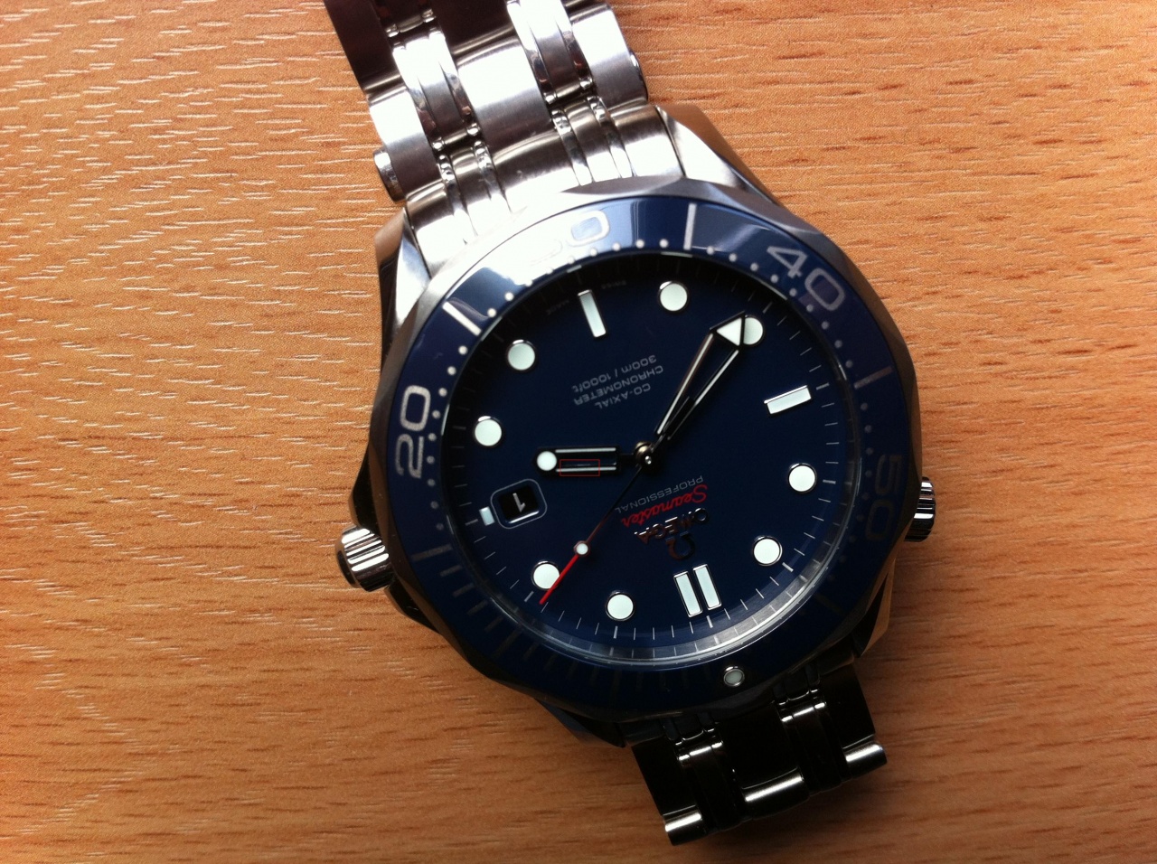

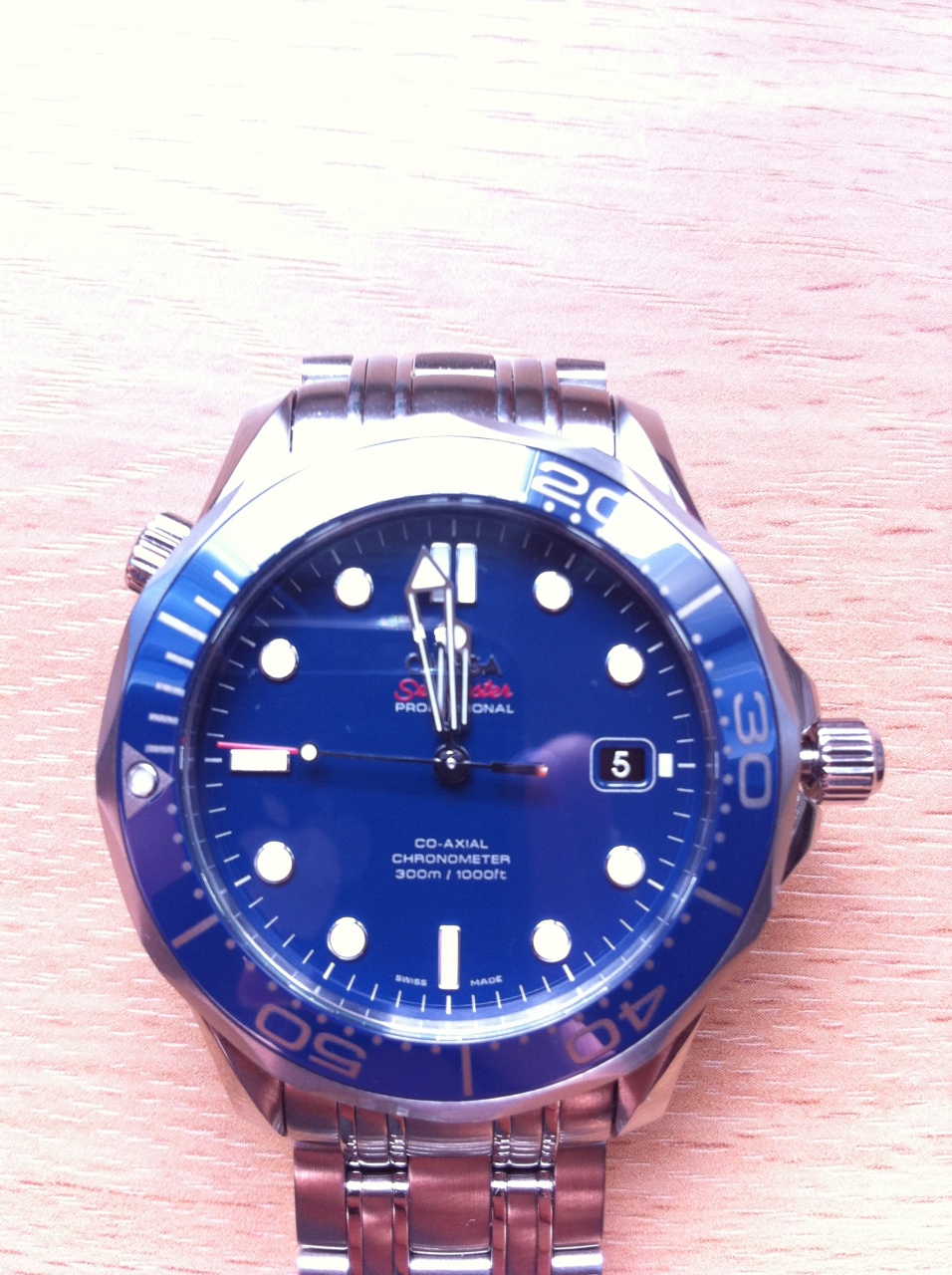

Нашел на своих микрокосяк. На боковинах часовой стрелки(и на минутной тоже немного есть) присутствует краска(люм?). Видно только если присматриваться. Стоит заморачиваться? Или сейчас это на многих экземплярах так?

ужос на, и это амега

Заморачиваться не стоит.А после второй царапины на них слово "микрокосяк" станет для Вас полностью неактуально.

Если присматриваться ко всем стрелкам на выпускаемых в мире часах, то такое встречается.
На минутной стрелки у моего Панераи такое. Не расстраиваюсь, хотя на других часах подобного нет.

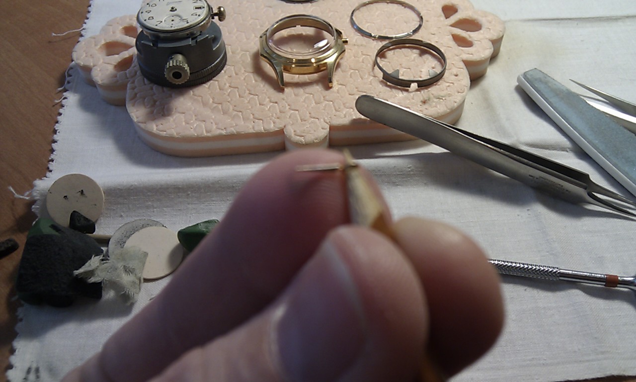

Я, иногда, боковые грани стрелок на часах, которые реставрирую ...полирую.
А то зачастую в лупу на гранях явные косяки - следы от штампа , который вырубывал эти стрелки. Краска снизу к краям подходит тоже часто, - убираю....

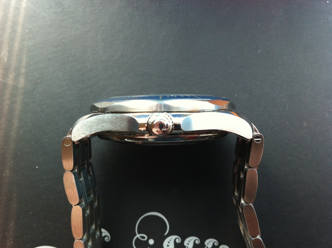

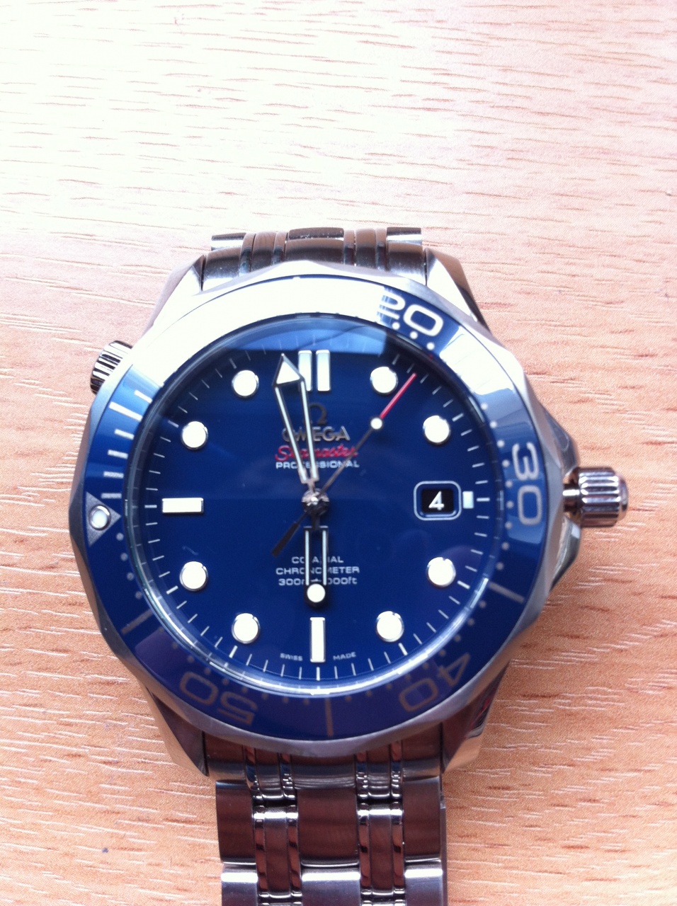

Решил конкретно рассмотреть часы и нашел изрядное количество косяков. На мой взгляд это уже перебор для часов этого уровня.
Сапфир установлен криво(снизу выпирает на пол миллиметра, а сверху утоплен полностью). Хорошо заметно на ощупь.

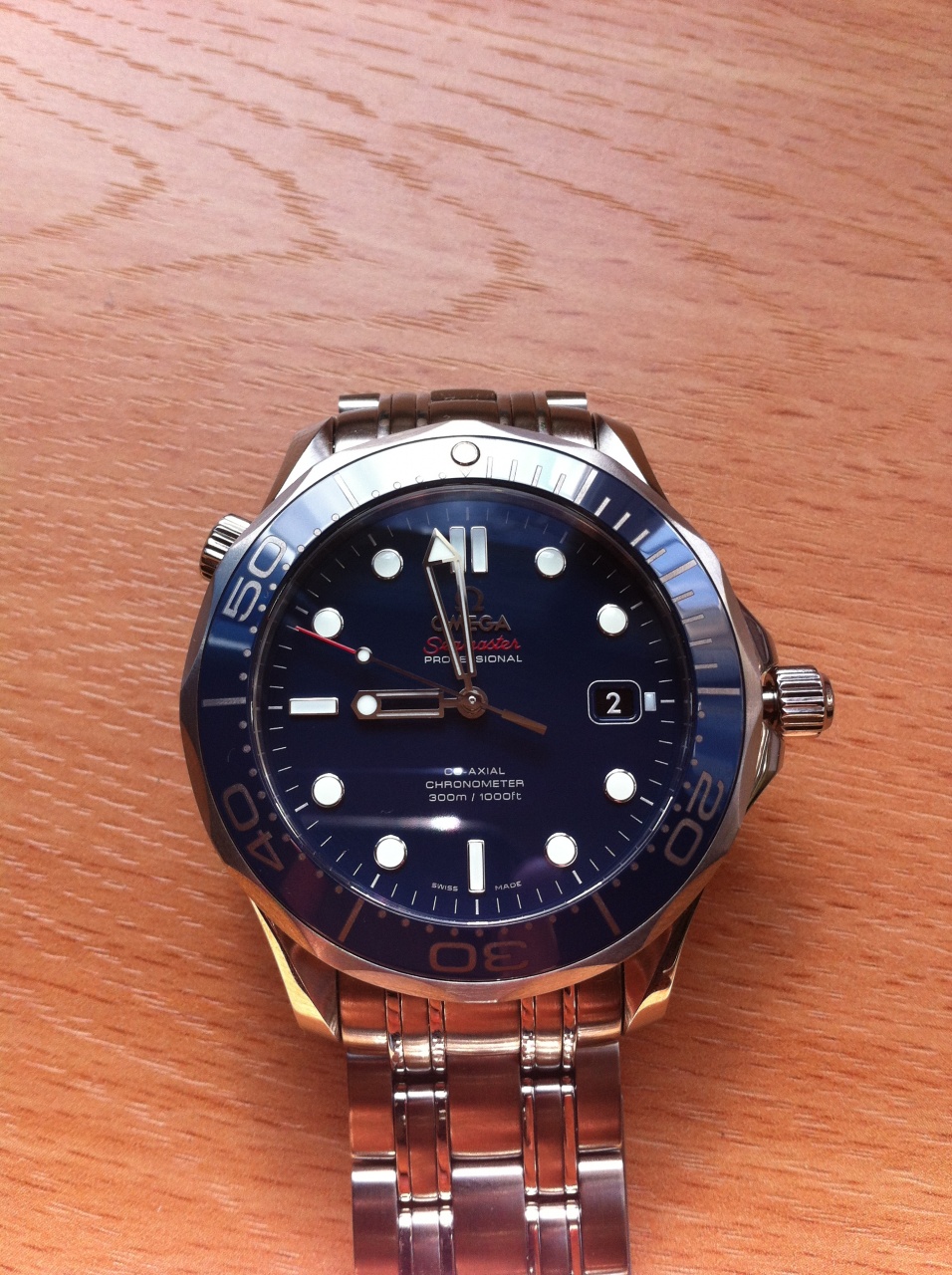

Стрелки установлены не точно: расхождение примерно 2 минуты.

сапфир стоит ровно-это можно проверить если просмотреть в лупу внутреннее место прилегания стекла в ложбине корпуса
неровность-особенность бэзела-покрутите 6-12 9-3и будет понятно
стрелки выставляете на 18.00 и на 24.00 и смотрите и обязательно только по ходу (если будете крутить против,будет нестыковка)

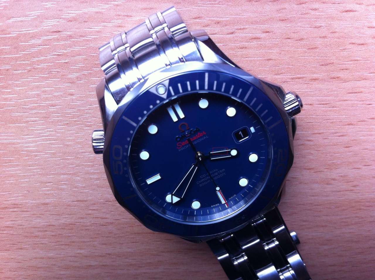

Насчет сапфира Вы правы, но остальные косяки остаются.
