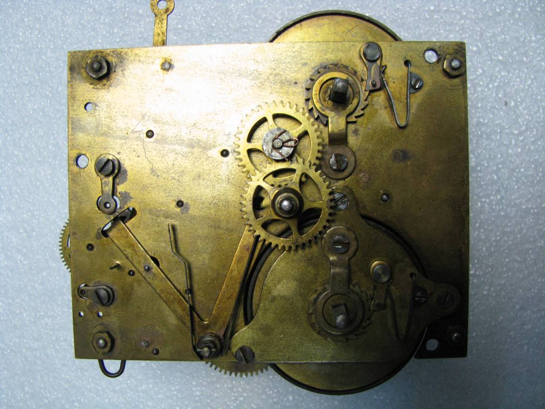

Уважаемые форумчане!

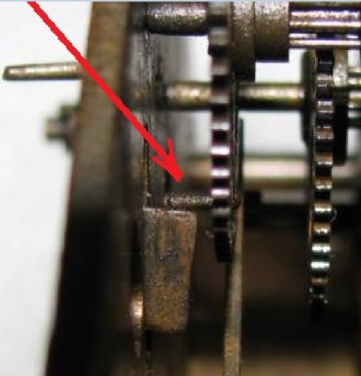

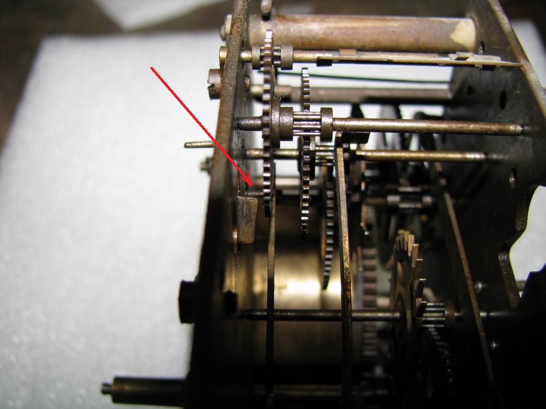

Достались старые часы, неизвестного изготовителя. Какое-то время шли. Сейчас через 5-7 мин. останавливаются. Отдать в ремонт нет возможности, просто нет Мастеров. Я снял механизм, храповик маятника. Если взвести обе пружины, то шестеренки приходят в движение, но в какой-то момент штырек на одной из них клинит о вилку и движение останавливается полностью. Так не должно быть при снятом храповике маятника? Не могу найти причину.
Могу рассчитывать на вашу помощь?

Если вы о том штырьке, что на первом фото(отмечен стрелкой), то здесь все нормально. Эти колеса относятся к механизму боя. Часы у вас останавливаются из за грязи, нужно почистить часы, убрать износы смазать и отрегулировать, то есть сделать нормальный ремонт. Если сможете сами, в чем сомневаюсь, то флаг в руки, если нет ищите мастера. И еще, Россия страна большая, если хотите чтобы помогли, укажите город, где живете.

Именно об этом штырьке. Но он в какой-то момент становится на торец вилки и пока его оттуда не столкнешь, вращения не будет. Неужели это нормально?

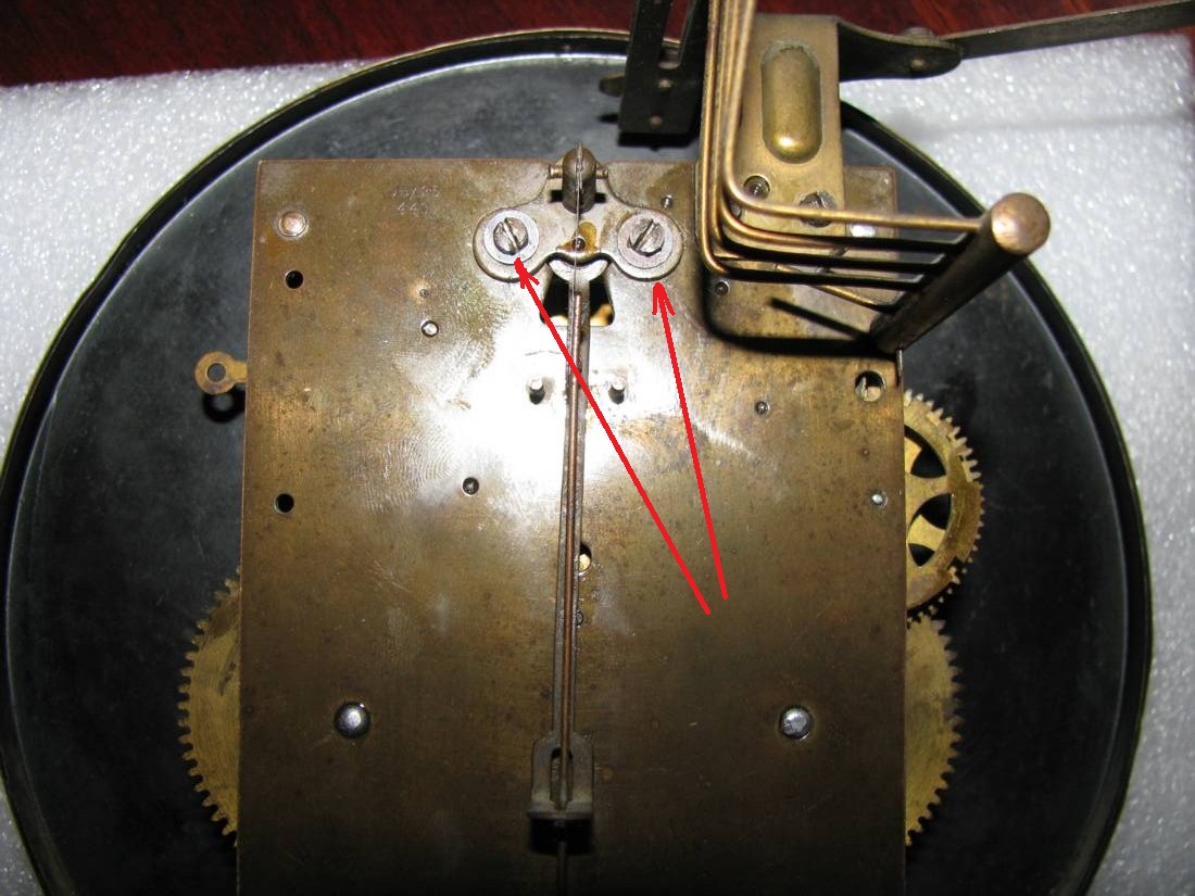

Всё-же разобрал до винтика, промыл, продул воздухом и собрал, смазал часовым маслом. Ничего сложного в этом нет. Но часы прошли 5 мин и стали. Ось храповика маятника в местах крепления имеет пазы для регулировки.
Вопрос: как регулируется этот узел, каких показателей нужно добиться? Параллельности с другими осями? Но там довольно таки широкий диапазон регулировки.

Сообщение от Andrey67 Посмотреть сообщение
Опустить до того, чтобы скоба не пропускала зубья ходового колеса, а потом поднимать постепенно. Как только начнёт пропускать - стоп. А спиртом не промывайте. Там немножко воды есть. Когда всё испарится, вода останется. А в бензине воды нет.
