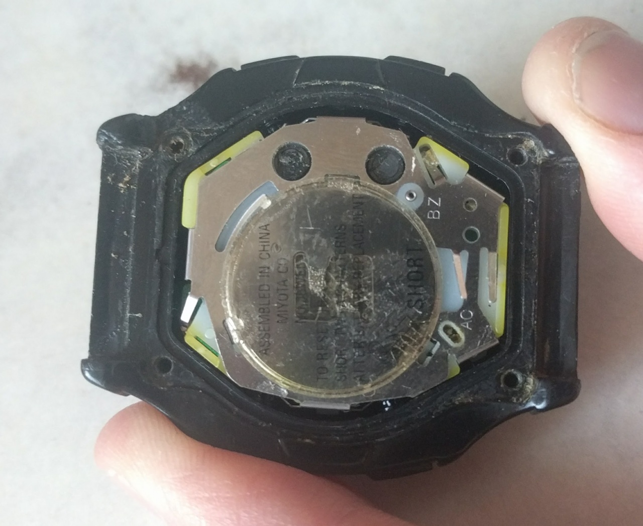

Реально ли достать уплотнители некруглой формы? Ищу уплотнители на Q&Q Meganote 30 девяностых годов.
CASIO делает очень много моделей с подобной формой уплотнителя.Думаю можно подобрать в сервисе где делают casio.
