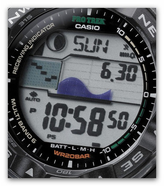

Жена подарила часы на Д.Р.давно мечтал,начал разбираться,в непонятном(в всяком случае для меня)мануале так и нашел ответа на следующие вопросы.
1.Что обозначает зеленый сегмент циферблата слева и черточки на нем ?
2.Волна что то показывает в длину(6 делений)и в высоту,по заявлению производителя высота волны есть давление,но показания барометра и указанной волны разнятся,а показания делений в длину(6 штук)ни с чем не увязываются.
И еще болты крепления браслета к часам с одной стороны закреплены "намертво",а с другой стороны "болтаются",это нормально ?
Помогите расшифровать.Спасибо.

1.Это скорее всего график изменения давления.можно определять какая будет погода
2.Волна,это приливы/отливы

Сообщение от karoman Посмотреть сообщение
Совершенно верно. Причем достаточно точно показывает (по своим сужу).
Тоже верно. В настройках часов надо ввести координаты для точных показаний.

зеленое - график давления, синее - график приливов-отливов. Координаты вводить некуда, нет такой функции, только город можно задать, причем список городов весьма скуден. Я лично ввел подходящий мне по часовому поясу.
П.С. - pdf-ку что приведена выше, не качай и не читай, она от 240-й серии.
Наша - здесь: http://www.casio-shop.ru/manuals/CASIO/3259.pdf , но весьма убогая. Только минимальный стартовый набор информации.

Примерно так я и перевел(ковыряюсь в анг.словаре перевожу инструкциюСтранно столько лет поставляют часы в Россию,а мануал на русском так и не выпустили.Всем ответившим спасибо.Добавлю что в нормальном мануале в виде книжки все расписанно,только надо очень дружить с английским языком.

Я например и сам еще не разобрался с приливами/отливами,если кто на пальцах объяснит,что к чему,буду благодарен

хочу тож

Имеете ввиду это? Там не написали, что Луна ослабляет как бы земное притяжение в той части Земли, над которой она находится, т.к обладает собственным притяжением, хоть и меньшим, чем у Земли, поэтому и образуются водяные "горбы." Ну т.е вода находится между двумя источниками притяжения, если не считать Солнце. Надеюсь, верно понял вопрос.
