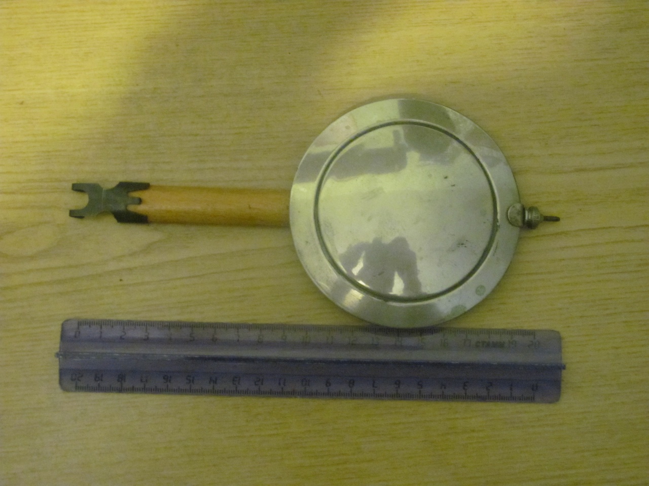

Хочу сделать маятник для часов "Янтарь". Необходимо знать вес и размер маятника для работы часов. Подскажите, пожалуйста. Заранее спасибо.

У Вас явно короткомаятниковые часы Вот маятник от часов "Янтарь" с боем. Масса 112 г. У часов без боя маятник, возможно, на несколько миллиметров длиннее, лучше делайте с запасом, будут отставать - укоротите.

Линза родного маятника в этой модели была в виде кольца,
декорированного кольцевыми канавками.
Подобный на нескольких, разных по дизайну ЯНТАРЯХ был.
Проще не делать самому, а прошвышнуться по мастерским.
Думаю у часовщиков можно за небольшие деньги приобрести
нужный маятник.
Частенько они разбирают подобные часы на комплектующие:
механизмы,циферблаты,стёкла, маятники,стрелки ,
а корпуса выбрасывают, чтобы не захламляться.
