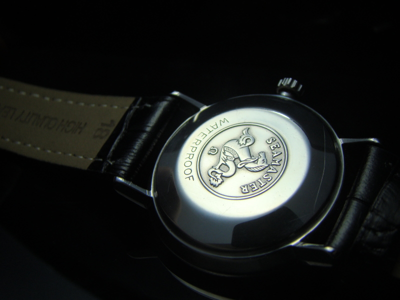

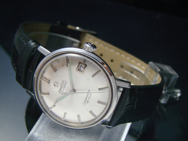

Доброго всем времени суток! Приобрёл недавно (OMEGA SEAMASTER DE VILLE CAL 562 AUTOMATIC, 1962 г.) Заранее извиняюсь за терминологию я дилетант в этом! Возникла проблема с выставлением времени! Вытянул заводную головку чтобы выставить время и дату, но обнаружил что заводная головка прокручивается то легко, то как бы, туговато. Холостых прокрутов нет, при вращении все стрелки движутся нормально! Если выставлять время на тугом так сказать движении, то минутная стрелка сразу начинает идти, а если выставлять на лёгком движении заводной головки, то движении минутной стрелки начинается примерно через 6-8 минут! и дальше часы идут! Подскажите пожалуйста в чем может быть проблема? И дорого ли обойдётся устранение такой проблемы?

То есть, Вы хотите сказать, что после выставления времени и возвращения головки в положение для завода, секундная стрелка идет, а минутная стоит на месте 6-8 минут, после чего начинает двигаться?

Фрикцион. Ну, и чистить, конечно же, надо. По ценам, увы, ничего не могу сказать.

Омеги часто страдают прослабленным минутным трибом. Это именно Ваш вариант. Более того, могу сразу сказать, что часы побывали в руках "умельца" и триб пытались прикусить кусачками прямо на валу не снимая. Теперь вал с засечкой, а триб яйцом. Отсюда и рывки при переводе стрелок. В идеале, вал минутного колеса и триб минутный заменить, либо отдать грамотному специалисту, т.к. работа по ремонту этого узла после коновалов далеко не столь простое занятие, как кажется.
