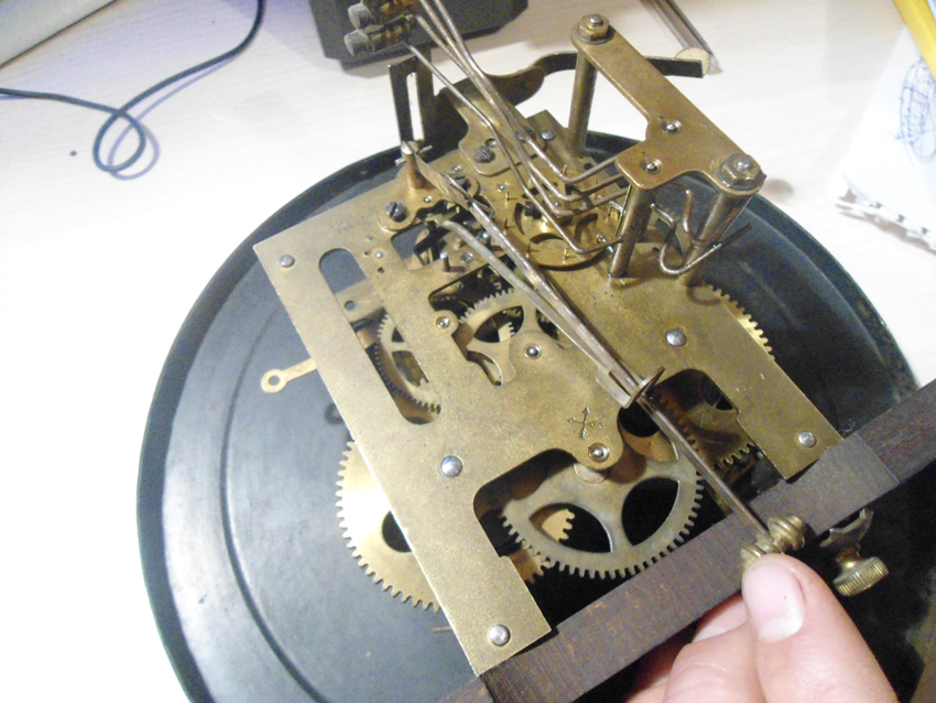

Вот все, что видно не специалисту. Подскажите где еще посмотреть.

И в догонку небольшая история. Может кто чего посоветует. Часы очень долго были у отца. Шли нормально били двойным боем. Соответственно каждые пол часа бум-бом, ну а например в 8 часов - 16 раз бум- бом. Лет 15 назад что-то в них сломалось.Ходить они перестали, говорил отцу давай отдадим починить, на что он отвечал - "Умру, тогда, что хотите делайте" К сожалению это случилось. Решил в память об отце часы наладить. Кинулся а в нашем славном городе Благовещенске практически никто старинными часами не занимается, (а может я не там искал). В конечном итоге посоветовали одного "мастера". Почти 1,5 месяца мне мозги пудрил, содрал деньги и сказал, что сумел сделать только ход и часы будут бить по 1 разу в каждую половину и не зависимо от того сколько часов тоже по одному разу. Подождали у него до 7 часов часы 1 раз бамкнули, но двойным боем, бум-бом. Сказал, что погнулся какой-то эксцентрик, он кованый, гнуть он его не будет. Пришлось согласиться за неимением лучшего. ПРиехал домой. Повесил часы. Запустил. Представьте мое удивление когда часы начали бить двойным боем 12 раз, но они это начали делать в 25 минут. Потом в половину 1 раз, в 55 минут - 12 раз. ПРи переходе часа опять 1 раз, и так по кругу. Думаю он где-то чего-то переставил не туда.Подскажите. Да забыл сказать. Он заменил одну пружину. Какую не знаю.

HAC (HAU) информации по ним в сети много, надо только поискать по Hamburg American Clock Company (HAC) или Hamburg-Amerikanische Uhrenfabrik (HAU). Крупный производитель, слившийся c Junghans.
К сожалению, мастера в Ваших краях не могу посоветовать. Киньте клич с описанием ситуации в разделе по ремонту.

Сообщение от Yakov1 Посмотреть сообщение
Стрелки мастер перепутал.
Надо переставить на осях часовую и минутную стрелки на полчаса.
А 5 минут - либо набил их криво, либо сдвинул "яблочко" на минутной стрелке.

Всем спасибо большое. Со смещением стрелок более-менее все понятно. А почему они каждый раз по 12 раз отбивают, через каждые пол часа. Должны все равно разное кол-во бить в зависимости от того который сейчас час. ну и соответственно не через каждые пол часа. Сразу прошу прощения если сморозил глупость - дилетант.
На фото, слева, виден рычаг репетира, который торчит из-под циферблата. Судя по нему, в часах система боя со счётной гребёнкой и улиткой. Вот этот самый рычаг и
погнулся
Должен быть и эксцентрик - кулачок. Но кулачки сами не гнутся. Их гнут неумёхи, при попытке снять их с оси.

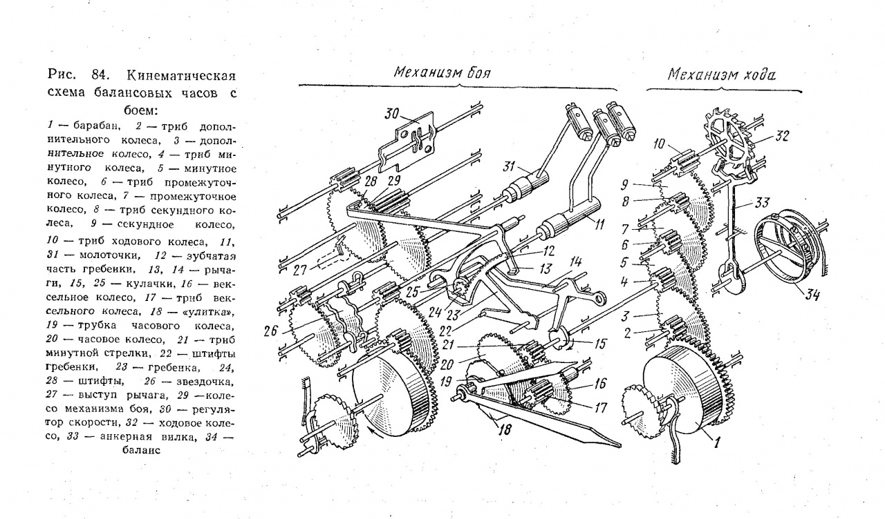

Yakov1, для того чтобы понять, что есть что. Картинка другой машины, с балансом, а не с маятником, немного другая схема боя, но терминология и размещение основных элементов видны хорошо. Надеюсь при дальнейшем общении с "мастерами" поможет.
