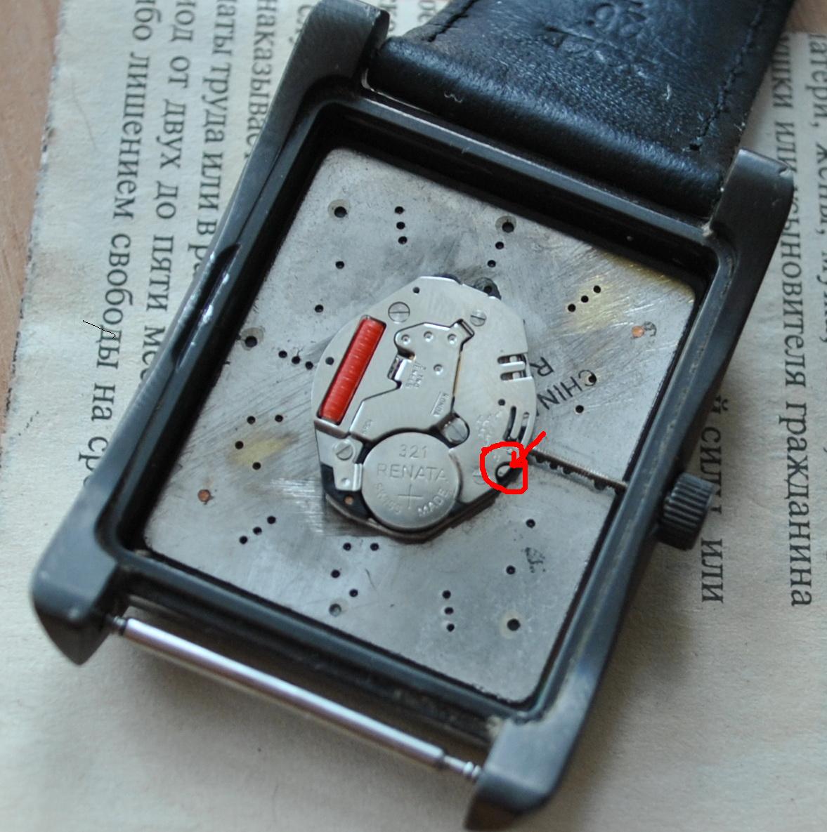

Скажите пожалуйста что нужно сделать чтобы снять переводной вал. Ниже прилагается фото механизма с невыдвинутым валом

Зажимаем рычаг и аккуратно извлекаем вал

Сообщение от Victor Lebedev Посмотреть сообщение
Зажимаем рычаг
Это как понять? Может "нажимаем на"?

да, нажимаем

Это положение когда вал НЕвыдвинут,я просто читал и везде пишут что его надо выдвинуть в положения изменения времени, а потом что то нажать. Но если его выдвинуть в положение изменения времени, то этот рычаг спрячется.
Так что делать?Можете пожалуйста уточнить

Юху))нажал на нее и вытащил, гигантское всем спасибо!)))

Сообщение от Bamargera Посмотреть сообщение
Это для механики, для кварца в 99% наоборот.
