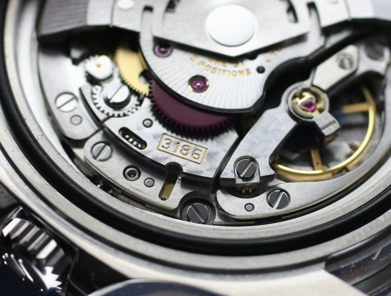

На ход часов влияет больше всего намагничивание спирали, поэтому именно ее стараются сделать немагнитной. Пример - парахромная(специальный сплав) спираль Ролекса, все остальные детали механизма из обычных материалов. К кремнию, особенно в колесах и вилке отношусь настороженно - хрупкий он, по идее.
Второй метод - размещение вокруг механизма оболочки из магнитомягкого металла,которая защищает его от магнитных полей

Часто летаю последнее время (читай хожу через рамку), эксплуатирую часы Ролекс с парахромом, первоначально ход был "в ноль", потом стали спешить, "вдруг резко", пеняю на намагничивание и коли спираль "парахром" намагнититься не могла, стало быть намагнитилось что-то еще.
Последнее время точность хода не замеряю - надоело. Но и через рамку в часах не хожу, складываю их в сумку и через ренген.
уверены, что в вашей модели стоит парахром ?
ROLEX так решил проблему с антимагнитной защитой
подносят магнит к спирали PARACHROM

Уменя ролик GMT не парахромный, купил себе обычный дроссель размагничиватель еще соц. периода. Раз в месяц приходится пользоватся. На ход часов нескажу что большое влияние оказывает,но на пару секунд возвращаются. У меня в основном от ноута думаю беда..., динамики рядом с запястьем расположены. Да тема такая много раз поднималась на форуме,поройте.

ГМТ2 сталь/керамика конец 2011г - д.б. парахром. Лично не вскрывал и не смотрел.
С размагничивателем - ну его нафих заморачиваться, одно размагнитишь, другое намагнитишь... Лучше стараться не намагничивать.
