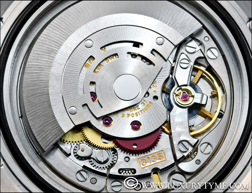

На ход часов влияет больше всего намагничивание спирали, поэтому именно ее стараются сделать немагнитной. Пример - парахромная(специальный сплав) спираль Ролекса, все остальные детали механизма из обычных материалов. К кремнию, особенно в колесах и вилке отношусь настороженно - хрупкий он, по идее.
Второй метод - размещение вокруг механизма оболочки из магнитомягкого металла,которая защищает его от магнитных полей
Вложение 248570
