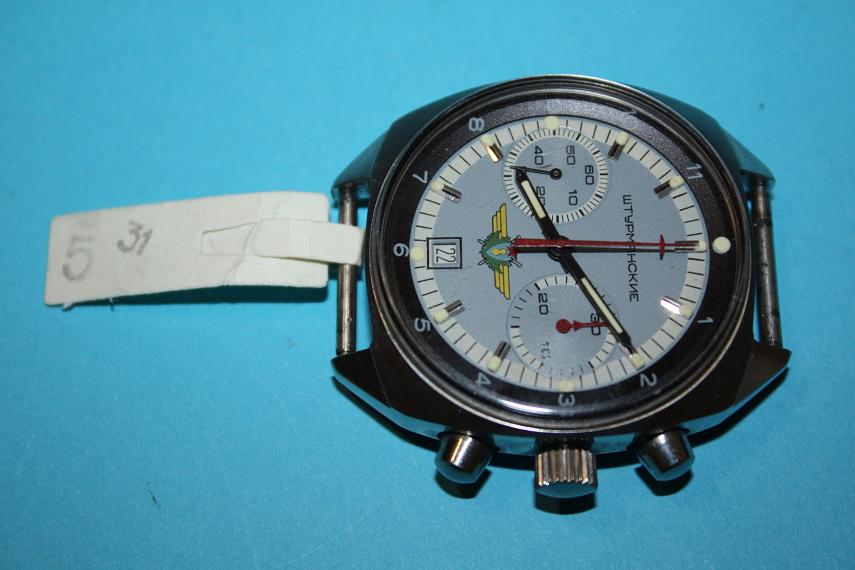

Всем здравствуйте!
Недавно приобрел часы Штурманские 31659, практически новые, и естественно, отнес в чистку. После чистки в мастерской часы отстают каждый день на 3-4 минуты. Причем происходит это в интервале от 23:15 до примерно 23:30, весь день часы идут нормально.Я обратился к тому часовщику, который делал чистку и регулировку. Он мне сказал, что часы новые и пружинка, фиксирующая диск с числами, тугая. Говорит, что через 15-30 дней она должна приработаться и все станет нормально.Также предложил мне ослабить пружинку, но сказал, что после этого будет болтаться диск с датами. У кого-нибудь была похожая неисправность?

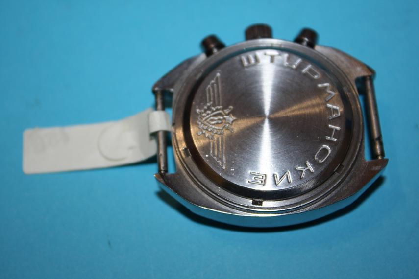

Вот эти часы

Фрикцион минутного триба проскальзывает.
