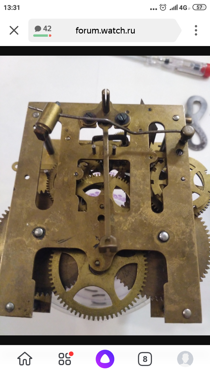

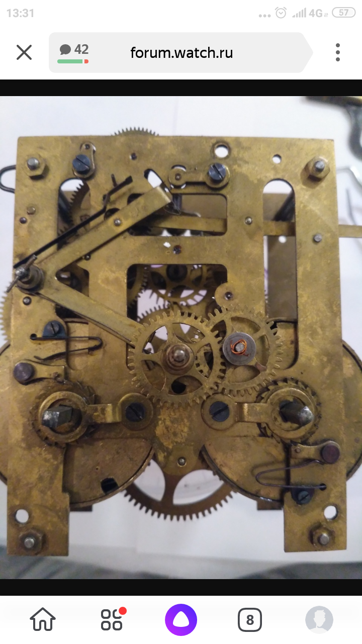

Уважаемые форумчане, приветствую. После полной расборки, промывки, смазки и сборки механизма от настенных HAU происходит периодическое заклинивание и сбой боя. Что происходит: часы идут (к слову сказать очень точно), а бой прекращается. Вместо него в нужное для боя время раздаётся один щелчок. Неделю назад они также перестали бить, я пошевелил пластинку-ветряк и всё наладилось - пробили то время на котором бой прекратился. Далее я рычагом выставил нужное количество ударов в соответствии с показаниями на часах и все Ок. Два дня назад история повторилась. Пластинку-ветряк пошевелил, результата нет. Нажимал на рычажок выставления боя - бьют один раз и всё. Вечером через 6 часов после этого ещё пошевелил ветряк, подзавел пружину боя, часовую стрелку довёл до ровного часа и часы стали бить. Пробили то время когда бой прекратился, т.е. 6 часов назад. Сейчас идут точно, а бьют время с опозданием в 6 часов. Пытаюсь рычажком выставить нужное время, но нифига не получается. Бьют один раз и всё. Вот такая история... Что могли бы посоветовать? С ув.

Из описания не угадаешь.
Поскольку Вы полностью перебрали механизм, то должны в общем понимать как вызывается бой и как получается требуемое количество ударов.
Поэтому снимите циферблат - вызывайте бой вручную шевеля рычажки и будет видно что и где не так.

Фото до переборки механизма

Какое-либо из верхних колес боя должно иметь штифик сбоку. Вот и посмотрите не останавливается ли это колесо штифтиком напротив рычага. Когда рычаг поднимается по мере приближения к срабатыванию он может упираться в этот штифтик и происходит заклинивание. Другими словами ничто не должно мешать рычагам боя совершать свои перемещения.

Если не понятно, что я написал. То разберите и еще раз соберите механизм. Вероятность того, что Вы снова соберете также очень мала. И все заработает
