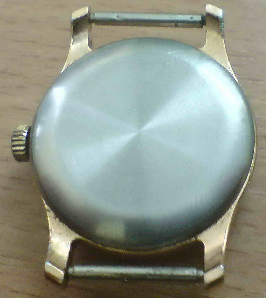

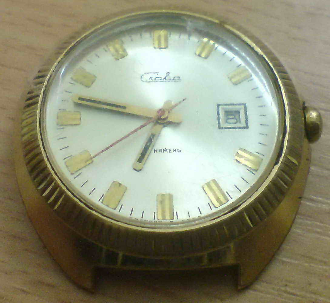

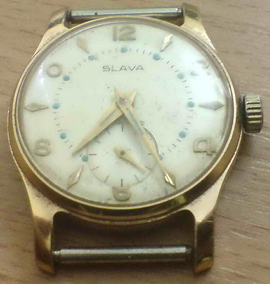

Две модели. Первую не смог раскрутить заднюю крышку.
Первая - 21 камень. Большие массивные, по стеклу - 32 мм в диаметре.
Вторая - 17 камней. Небольшие, по стеклу - 25 мм в диаметре
Интересует номер модели, год выпуска, механизм у первой модели с автоподзаводом или нет, и как выставлять даты у первой модели?

Вопрос о выставлении даты у первой модели снимаю. По аналогии с "Востоком" 12-назад-8-вперёд-12. Спасибо за инфу с других веток.

Сообщение от alexus00620 Посмотреть сообщение
Видимо, одна из модификаций Победы 26-го калибра, переданной на 2 МЧЗ с 1953 года. Дата выпуска хорошо видна на механизме - 1 кв 1958 года.

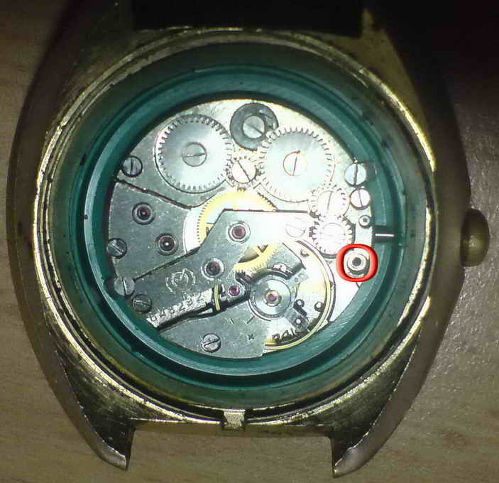

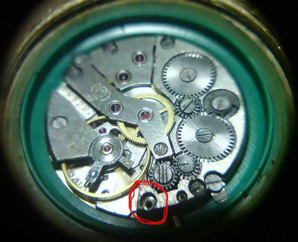

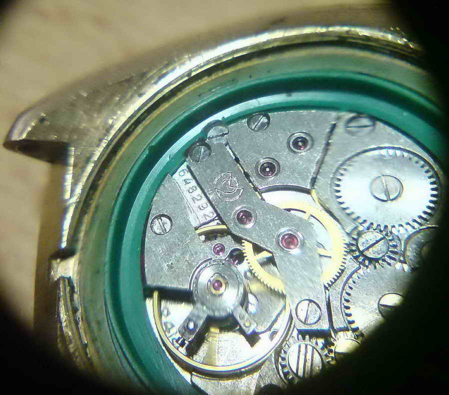

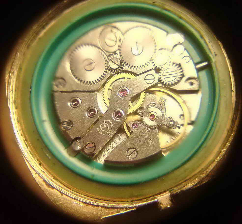

Раскрутил первую Славу. В связи с чем снимаю вопрос об автоподзаводе. Но возникли новые вопросы: какой год выпуска?, учитывая надписи на платине механизма 2414 (колибр, констр.особ.), и 648292 (вероятнее надпись по корпусу), причём я так понял третья "8" - это художественное литьё. Отсюда ещё вопрос - из чего лили (какой метал или сплав) и позолоченный ли корпус? И ещё: положен ли болтик там, где я отметил красными кружочками на фотографиях (возле головки подзавода) или его наличие не предусмотрено в данном механизме?

1. Слава калибр 2414. Судя по корпусу выпущены в середине-конце 80-х. Впрочем, однозначно ответить тяжело, так как они выпускаются по настоящее время. По серийному номеру тоже сказать невозможно, так как при переезде 2 МЧЗ очень много документации ушло на свалки. Корпус латунный, позолоченный.
Про литье первый раз слышу. Возможно рифленый безель отливали, а не обтачивали.
В данном месте должен быть винт.
2. Это действительно разновидность "Победы", которая выпускалась в 50-х годах в огромных количествах.
