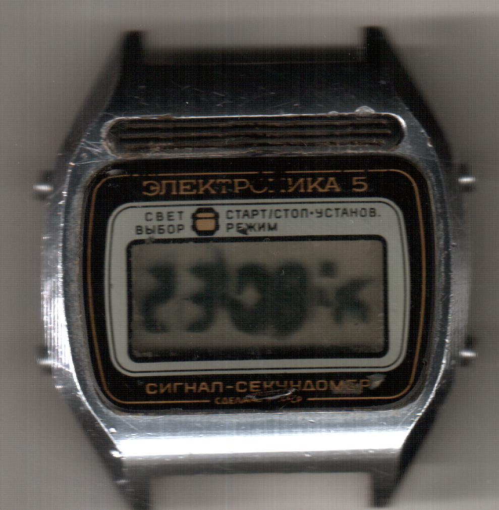

ЖКИ мажет мимо сегментов

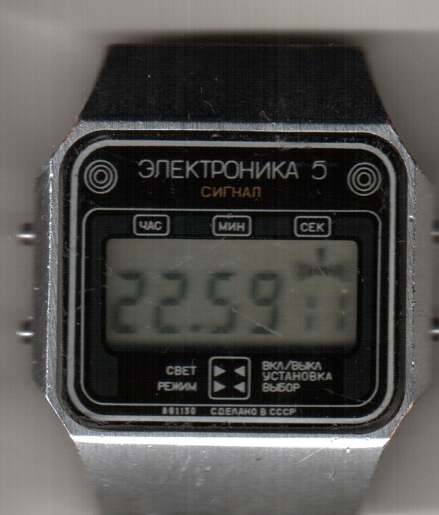

Собственно, на скане всё видно, несмотря на плохую четкость. Дисплей замазывает пространство между сегментами и вокруг них черным. Также мажет черным вдоль дорожек на сегменты. Особенно это проявляется, когда отображается цифра 8. Если кто-то подумает, что мажет сканер - в соседней теме (цифры на стекле) скан часов с исправным дисплеем. Сталкивался ли кто-то с такой проблемой?

Точно с таким проявлением неисправности не сталкивался, но, думаю, что ЖКИ приказал долго жить.

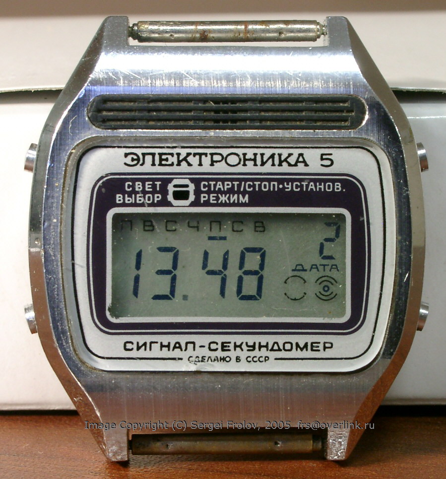

Кроме того, налицо несоответствие корпуса часов и модуля. На Вашей фотке корпус от модели 5-209,

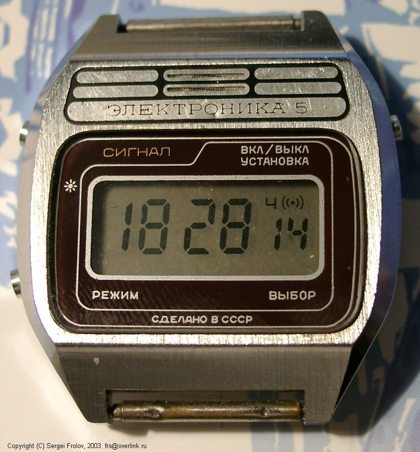

а модуль, похоже, от 208-й модели.
В ней нет календаря и секундомера, как на 209-й модели.
Повезло вам. С чем-то подобным приходилось сталкиваться, причём учинённым собственными руками. Подавал сигналы на ЖКИ китайских калькуляторов, играясь с напряжением. При 10-12В цифры становились очень черными, слегка расплывчатыми и при этом начинали отображаться черным дорожки ведущие к сегментам.

Да, корпус от 209, подходящий еще не нашёл. Напряжение питания как раз нормальное. А вот ток потребления в два-три раза больше нормы.

Да, кстати, если я не ошибаюсь, дисплеи у этих моделей взаимозаменяемы.
ID:	179552 Нажмите на изображение для увеличения
Проверьте на всякий случай по разводке дорожек этих ЖКИ. Если мой склероз меня не подвёл, то вот Вам и донор. По крайне мере уже можно будет определиться с тем, что неисправно, плата или дисплей. Думаю, что всё-таки дисплей.
