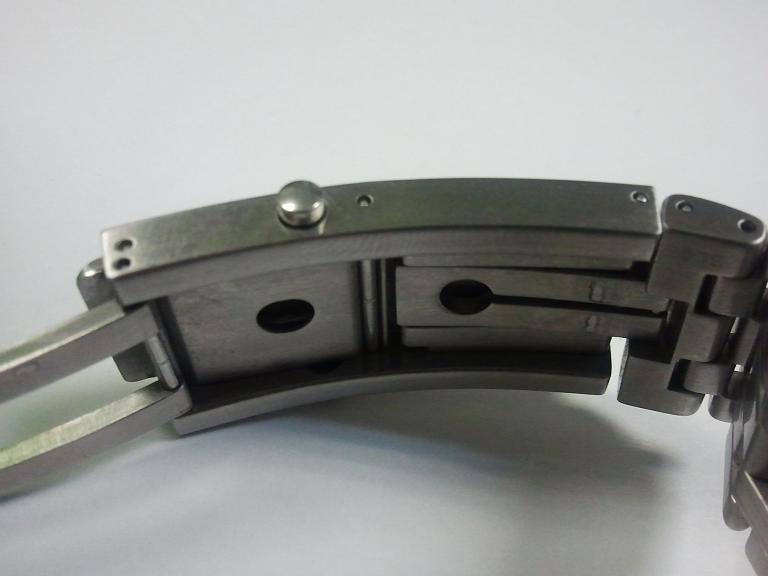

Вдруг стало любопытно - зачем в замке браслета Omega нужна дополнительная втулка?
Если кто знает, для чего в замке браслета нужна дополнительная втулка справа от кнопки на фото

Втулки справа и верхняя слева
от кнопки снимаются для разборки замка браслета.

Эта втулка удерживает в закрытом состоянии дополнительное звено застежки (справа от основной). Это звено удлиняет браслет на случай, если часы нужно надеть поверх гидрокостюма.
не, она даже не касается доп.звена
еще варианты будут?

На звене есть выступ который при закрытии заходит под втулку и удерживает от раскрытия. Попробуйте застегнуть выступом поверху и браслет будет расстёгиваться при незначительном растяжении.

Значит так, по моим наблюдениям, нижняя слева удерживает браслет. А вот верхние(на фото) слева и справа удерживают крышку замка. Крышка, это та самая пластина с отверстием слева. И за правую же верхнюю(на фото) втулку защелкивается удлинение браслета diver extendsion(надеюсь, написал верно).
Я этим морочился, когда пытался вытащить крупный вулканический песок из замка. Занятие не из приятных, но сталь оказалась прочнее камня.
Не понимаю, что мешало Омеге сделать замок проще в обслуживании, по принципу того, что используется в Ориенте.
правильный овет!
p.s: и в итоге этот язычок отломается( у знакомого сломан)

все теперь я понял, я думал там 2 отдельных элемента, а оказалось что это одна втулка просто нестандартной формы
Конечно, касается. Вы, может быть, не совсем понимаете, о чем речь? Речь не о звеньях браслета, а о дополнительной "открывашке".
Вот здесь, на фото, она открыта одновременно с основной:
Коллега РО45 правильно говорит, эта застежка за вашу втулку выступом заходит и, конечно же, касается ее.
