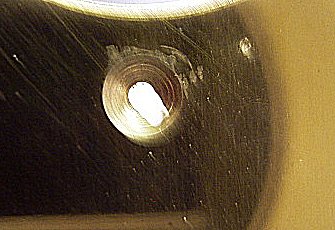

Уважаемый tanmuna, может на платинах имеются такие дефекты как на картинке?
http://www.davewestclocks.co.uk/Bush...ock.plates.htm

Нет,это уже слишком,хотя не совсем рассмотрел картинку,это такое отверстие или блики?

Сообщение от tanamuna Посмотреть сообщение
Это даже не отверстие - это дырка!
