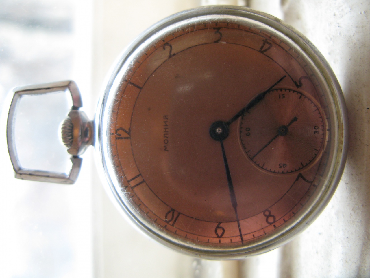

Приветствую! От дедушки достались карманные часы "Молния" с какой-то птицей на крышке (может кто знает что это за птица?) и сзади на механизме написано 18 камней. Мне вот интересно, что за деление в механизме, где есть + и - и между ними стрелочка, которую вручную можно двигать? За что она отвечает? И еще, как правильно заводить эти часы? Вроде заводил в 9 часов утра, крутил 10 раз, но часов в 7 они стали отставать. Вот еще что странно: если они лежат в горизонтальном положении то перестают ходить. Так и должно быть? В общем помогите, пожалуйста.

Старый 06.05.2012, 18:17
vbykov vbykov вне форума
Регистрация: 04.05.2012
Адрес: Russia
Сообщений: 2
Поблагодарили 4 раз(а) в 2 сообщениях

Это глухарь. У меня такие же, тоже модель 360, тоже от деда. Стрелочка регулирует отставание/опережение времени. Останавливаются из-за проблем с балансом, неси в мастерскую, сам вряд ли сделаешь.

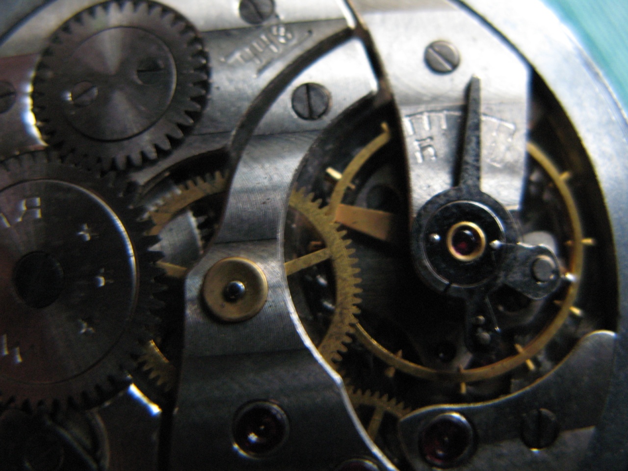

Сломан кончик оси баланса. Типовая проблема для Молний, где нет противоударного устройства на балансе. Ремонт копеечным не будет. Или ставить новый баланс с донора, или менять ось.

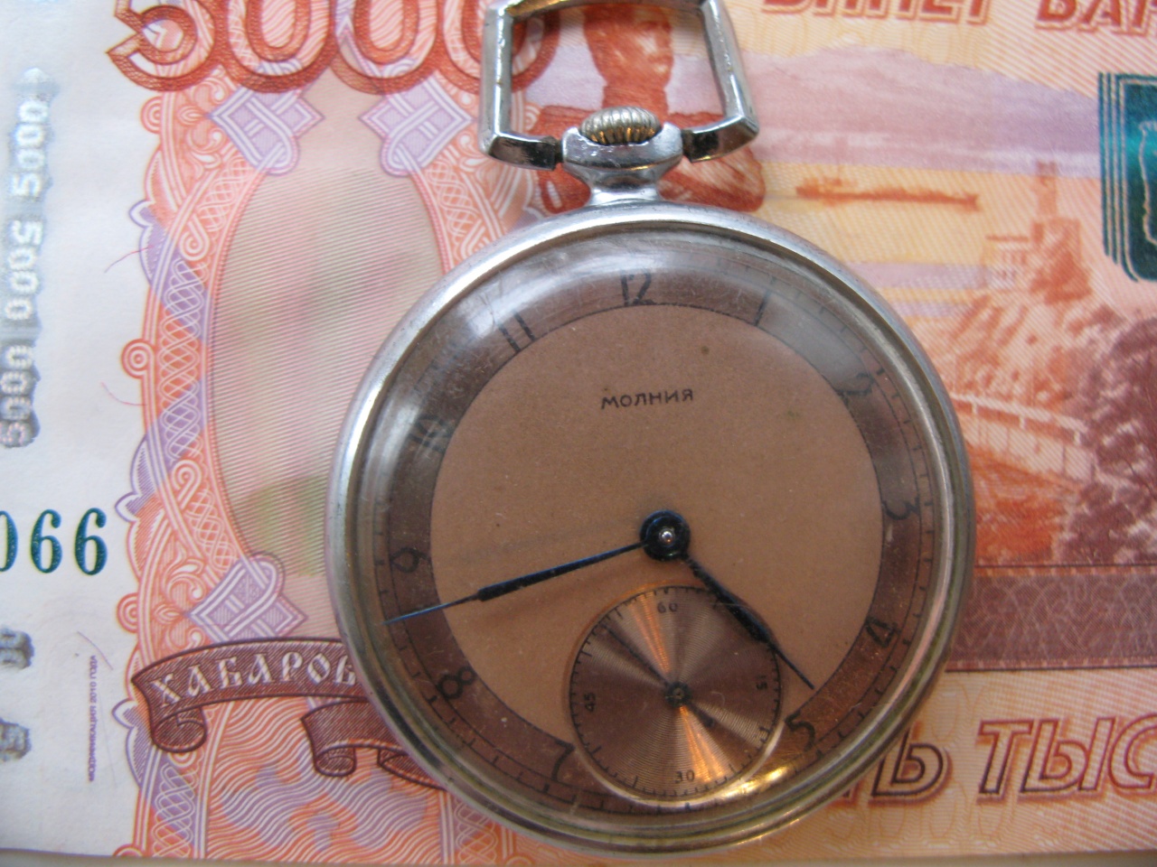

Появилась вот такая молния в коллекции
С Уважением Дмитрий . http://forum.watch.ru/album.php?u=11901
