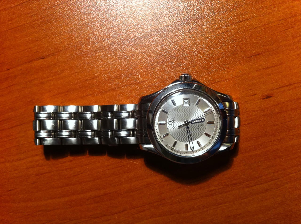

Здравствуйте коллеги.
Давно не заходил на форум, но все же изредка почитывал и, соответственно, возник вопрос и необходимо ваше мнение. Мой близкий товарищ продает часы Омега кварц (указаны в заголовке) и я хочу приобрести эти часы. Часики в идеальном состоянии, на ходу, покупались у оф. дилера за границей. Поэтому у меня несколько вопросов:
1. Производят ли еще данный кварцевый механизм и ремонтопригоден ли он ? (переживаю, что бы не было, в случае чего, проблем с запчастями).
2. Нуждается ли данный кварцевый механизм в дополнительном обслуживании типа смазка мех. частей и т.д.? В Омега Сервис сказали, что необходимо периодически проверять на герметичность и, при необходимости, менять уплотнительные прокладки заводной головки и задней крышки. Больше, сказали, ничего делать не надо.
3. Может ли кто-нибудь из форумчан помочь в приобретении браслета на эту модель? Ширина крепления браслета около 18 мм.(в Омега Сервис 15 300р.) Дороговато.
Спасибо всем, кто откликнется.

Сообщение от DIMA4MIN Посмотреть сообщение
Кварцевый калибр 1538 до сих пор в строю.
Раз в 7_8 лет можно сделать профилактику.

Спасибо большое за ответ. Извиняюсь, что переспрашиваю, но, так как я не большой спец в механизмах, Как я понял мой модуль 1152, а калибр 1538?
И подскажите, пожалуйста, что должно входить в профилактику кварцевого механизма? А то, в Омега Сервис сказали, что профилактику этим часам вообще не надо делать.

1152- механика, хронограф. У Вас кварцевый трехстрелочник. Вы где номер калибра(модуля) взяли?

Звонил в Омега Сервис, продиктовал номер часов,который выбит на корпусе (он в заголовке) и они мне назвали именно этот номер. Может они ошиблись?
Может они ошиблись?
Они ошиблись.
Читайте пост номер 2, там всё исчерпывающе написано, единственное могу добавить, что они произведены в 1998-99 году, имейте это ввиду.
Профилактика кварцевого механизма аналогично профилактики на механику -- разборка, удаление выработки, смена масла. Можно, конечно, ее не делать вовсе, но есть шанс, что а) срок службы батарейки может уменьшиться, б) механизм может встать из-за выработки. Такие случаи нередки.

Спасибо за консультацию. Часы купил за 400$. Еще раз позвонил в Омега Сервис по вопросу своего калибра. На самом деле, это я ошибся. Номер часов 58655304. И по этому номеру они определили механизм как кварцевый трехстрелочник, но, почему-то назвали калибр не 1538, а 1438.
По поводу профилактики сказали, что если кварц работает нормально, то лучше в него не лазить и обращаться только тогда, когда он начинает шалить.

1538 отличается от 1438 лишь тем, что мосты и платина механизма покрыта родием и имеют декор. Функционально же едины.
Хороший совет.
