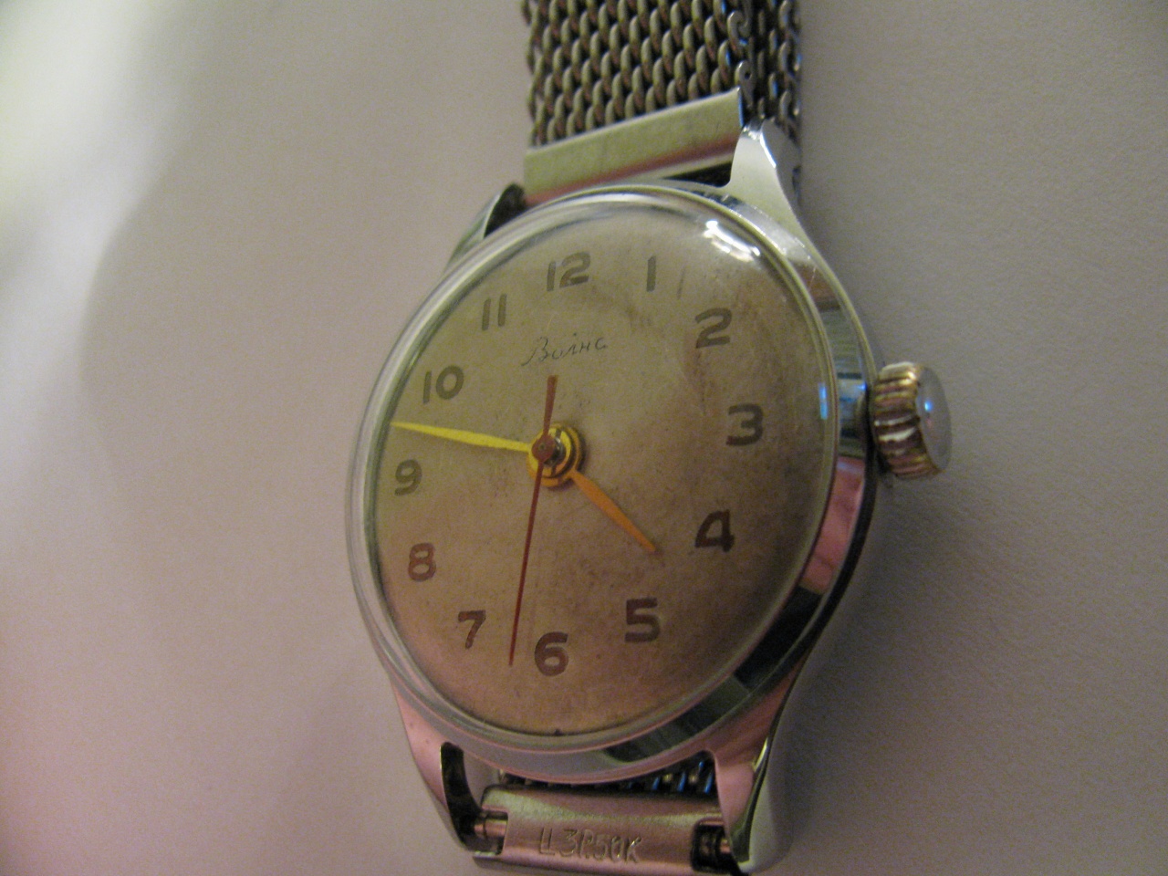

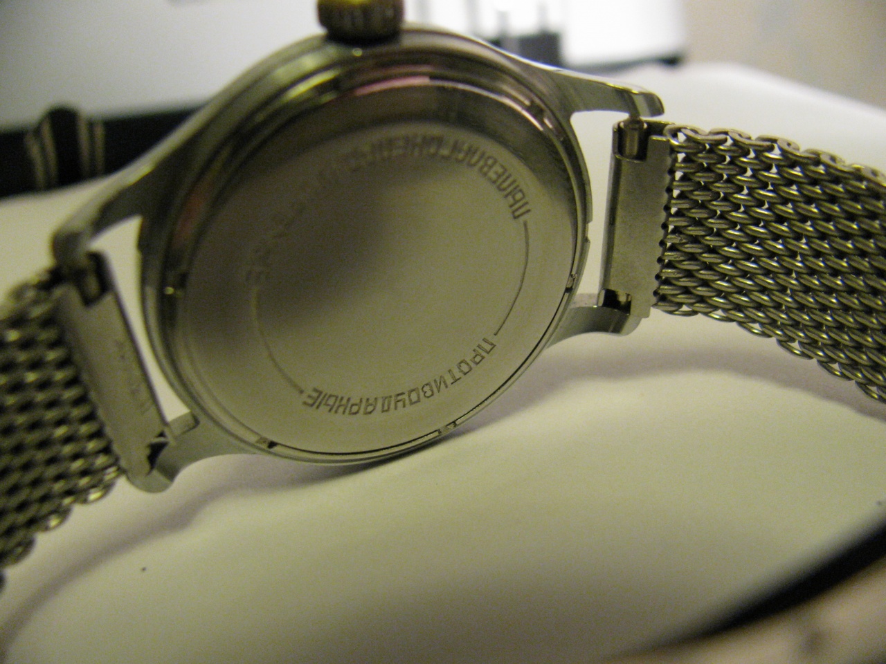

Досталась мне вот такая Волна:
Стекло под замену, корпус покоцан, механизм нужно срочно обслужить. Что ещё заметит внимательный взгляд?
Но главное - идут! И идут довольно точно, за сутки отклонение составило несколько секунд. Больше мучить не стал.
И механизм красивый, вроде украшательств нет никаких, а радует глаз!

Отломан хвост секундной стрелки , ворсинка на мосту баланса, прокладка задней крышки.

Отломан хвост - это понятно.
Прокладка - это проблема, после фотосъёмки мне так и не удалось водворить её на место. Теперь думаю, что с этим делать - просто выбросить прокладку, или по совету друзей разрезать?
А ворсинка на мосту баланса - интересно, это просто мусор попал, или поломка? Завтра загляну ещё раз.

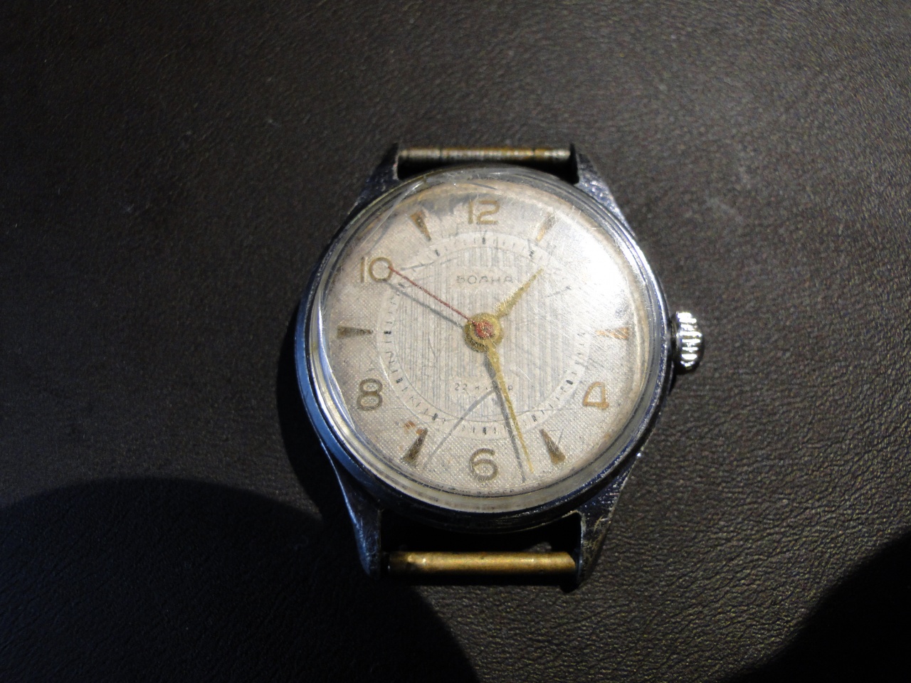

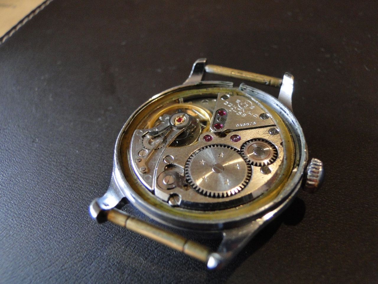

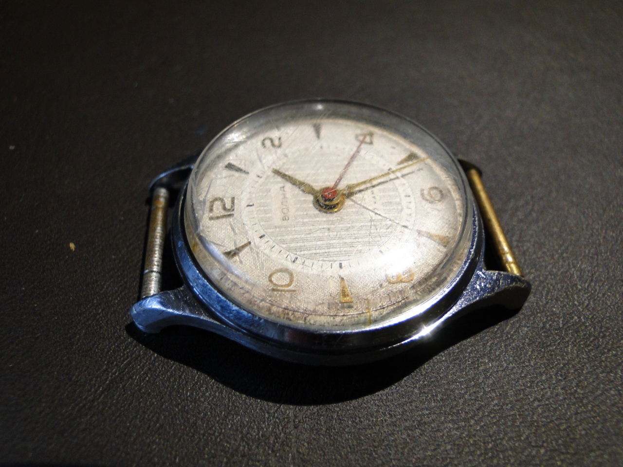

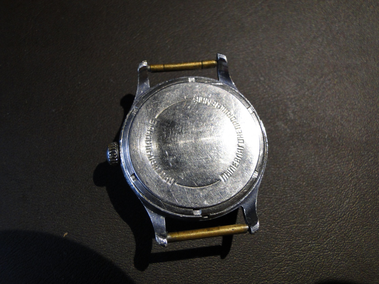

Позвольте не согласиться, не хотел выкладывать фото, т.к. со спиралью "серьезно" поработали...

Визуально прецезионные и обычные ничем не отличаются. Отличия только в материале волоска и качестве балансировки баланса.

Разрезав прокладку, ее можно сразу выкинуть. Попробуйте отмыть старую и если не потеряла эластичность, аккуратно растянуть, сразу посадить на место. Можно подобрать подобную или изготовить.

Вскрыл - ворсинка не нашлась. Очевидно, был мусор какой-то. С прокладкой долго мучился, никак было не поставить на место. В результате вроде удалось закрыть часы так, чтобы прокладка оказалась на месте и механизм не потерял работоспособности.
Теперь больше не буду их трогать до ремонта.
А из чего можно изготовить новую прокладку?
