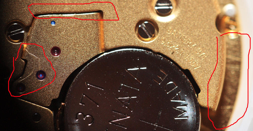

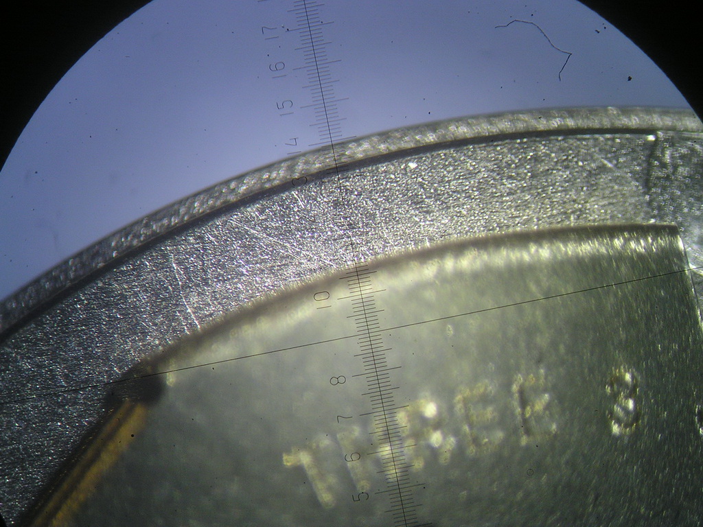

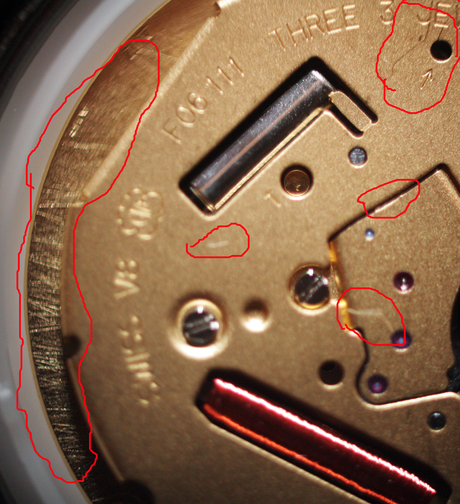

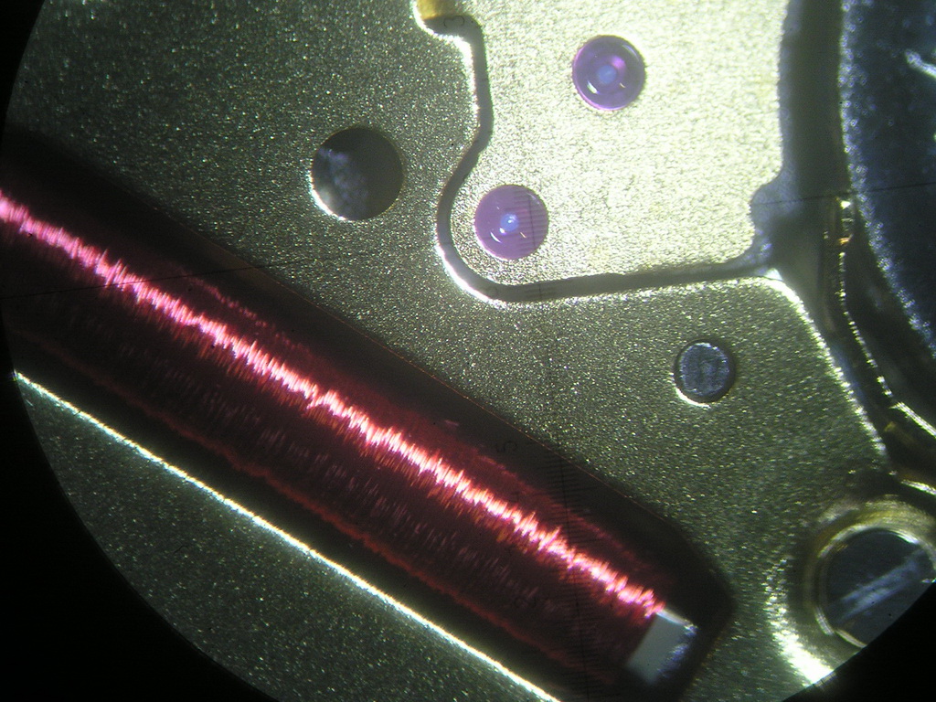

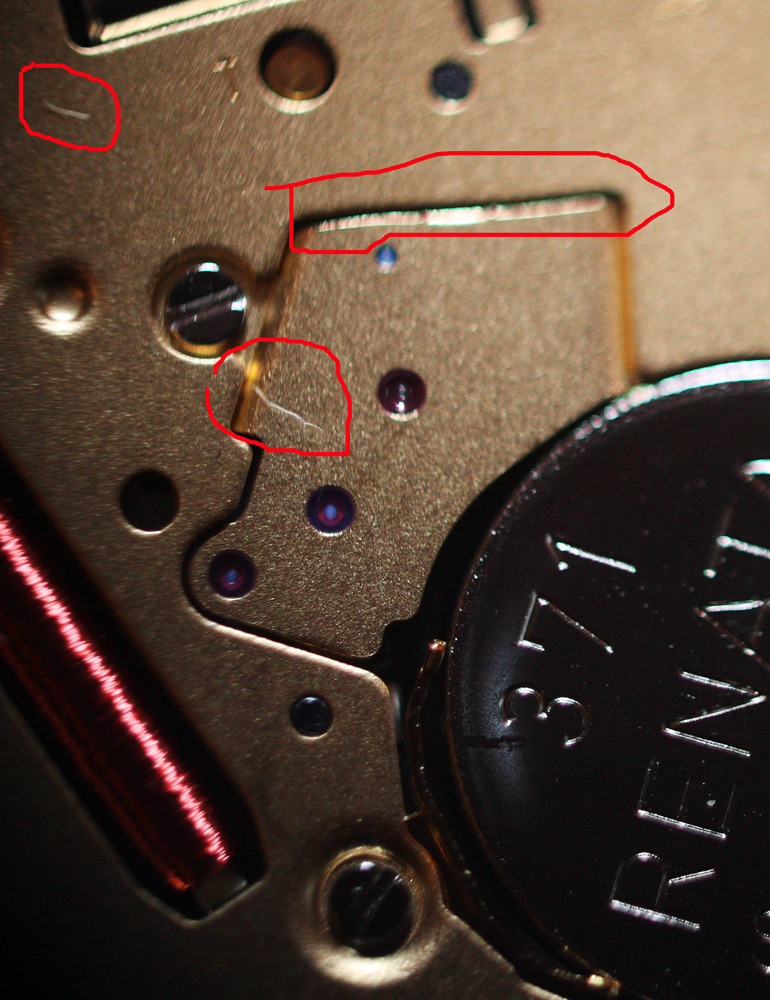

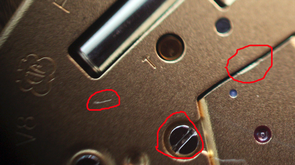

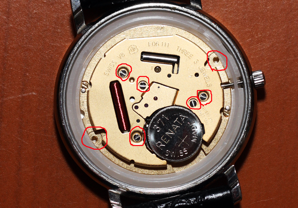

Здравствуйте, купил в ветке продаж TISSOT. По истории, часы не ремонтировались и не разбирались...
Что скажите?
Какие могут быть вобще варианты?
Спасибо.

Сообщение от Online Посмотреть сообщение
Тоесть в афициальном магазине?
Это калибр F06 111, скажите а они идут?

Сообщение от Graf Посмотреть сообщение
Да, тот самый калибр на трех камнях. Точность хода в пределах нормы.

может они до продажи ремонтировались...на витрине встали и мастер при магазине ремонтировал их, разбирал.
а что вы хотите выяснить своим вопросом ? порядочность продавца ?

Сообщение от Сыромятников Александр Посмотреть сообщение
Скорее возможность допродажного ремонта и что можно вобще было ремонтировать в этом калибре в новых часах???
Я не думал что на склад магазина могли поступить бракованные TISSOT, которые доводит до рабочего состояния местный мастер... и еще ко всему такой варварской техникой исполнения.

Вытащите батарейку и посмотрите на ребре дату производства.
А небольшие царапины на поверхности механизмов F встречаются часто, на новых, особенно вблизи места отверстия поддавки - возможно появились при сборке на заводе.

Скорей всего, часы подверглись репассажу либо еще на заводе, либо перед продажей. Далеко не факт, что в Вашем магазине. Мог и дистрибьютор провести отбраковку и отправить в ремонт по гарантии в АСЦ. Другое дело, что копали их неаккуратно, но это к гарантийным случаям не относится. Если Вы думаете, что новая вещь всегда с завода, то это искреннее заблуждение. Нам часто возят принтеры в гарантийный ремонт еще до продажи. Что-то бьется при транспортировке, вылетают плохо вставленые разъемы, где-то изначально не работает электроника и т.п. Правда следов качественного ремонта не должно быть видно, т.к. в АСЦ всегда используются только оригинальные запчасти. Хуже если дефект всплывает в магазине или на рынке, где продавец из экономии времени и денег обращается к ближайшему знакомому мастеру, т.к. многие случаи не признаются гарантийными еще до продажи, например механические поврежедния.

Сам прокупал механику GROVANA в фирменном бутике...через 1,5 года начали останавливаться на половинном заводе пружиныПосле чистки-смазки все вернулось в норму.
Ситуация в том,что забугорные производители не ставят дату производства ни самих часов,ни механизмовИ неизвестно, сколько времени часы находились на складе/в магазине прежде чем попали к своему владельцу...

Не ставят дату производства... Это не есть хорошо, по российскому ГОСТу если часы не были проданы 1,6 месяцев, то надо делать полный репассаж механизма.

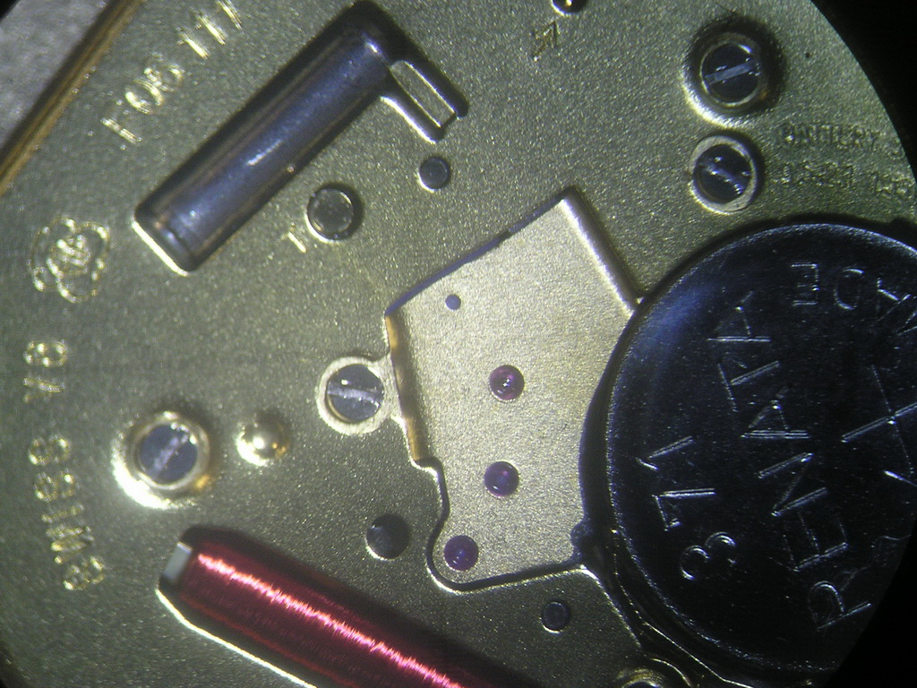

Некоторые из указанных "изъянов" таковыми не являются, к примеру грубая обработка платины.
