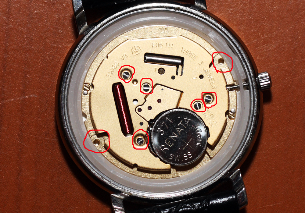

Здравствуйте, купил в ветке продаж TISSOT. По истории, часы не ремонтировались и не разбирались...
Что скажите?
http://forum.watch.ru/attachment.php...1&d=1310493651
Какие могут быть вобще варианты?
Спасибо.

Это калибр F06 111, скажите а они идут?
Online 13.07.2011 10:55
Сообщение от Graf (Сообщение 856601)
Да, тот самый калибр на трех камнях. Точность хода в пределах нормы.

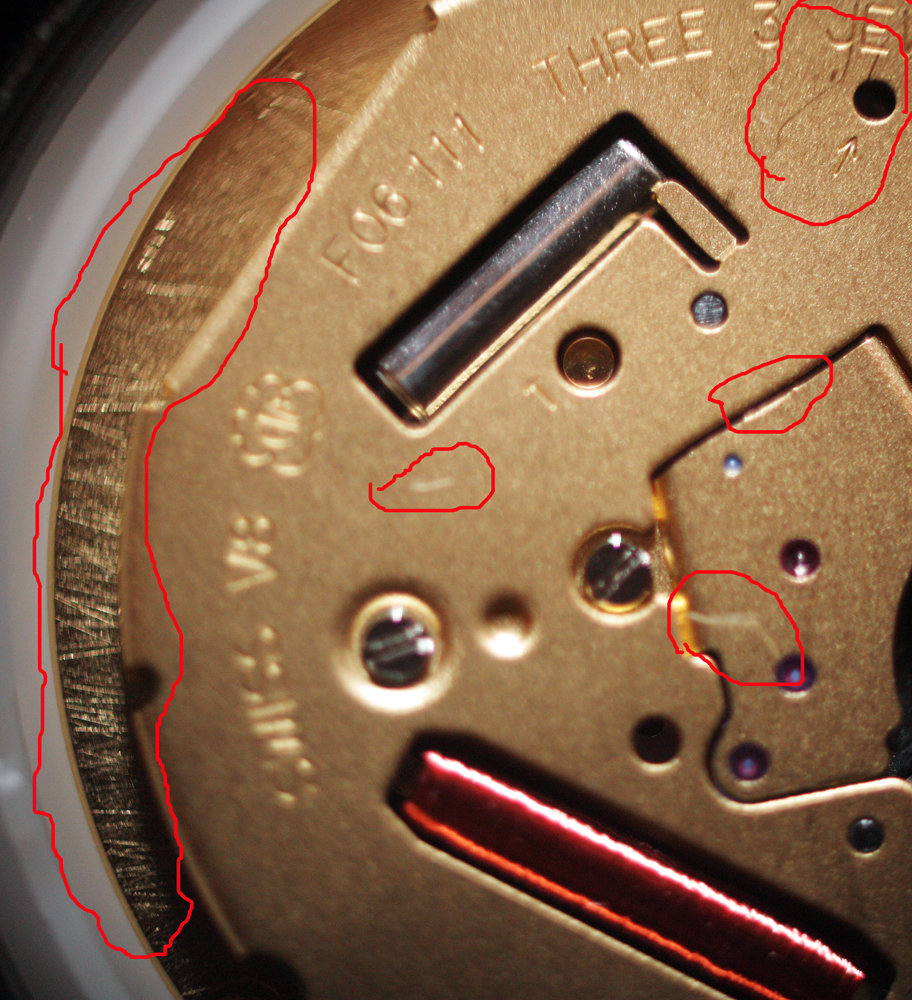

Скорее возможность допродажного ремонта и что можно вобще было ремонтировать в этом калибре в новых часах???
Я не думал что на склад магазина могли поступить бракованные TISSOT, которые доводит до рабочего состояния местный мастер... и еще ко всему такой варварской техникой исполнения.

Вытащите батарейку и посмотрите на ребре дату производства.

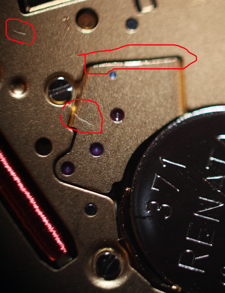

А небольшие царапины на поверхности механизмов F встречаются часто, на новых, особенно вблизи места отверстия поддавки - возможно появились при сборке на заводе.
dmvt1 13.07.2011 14:25
Скорей всего, часы подверглись репассажу либо еще на заводе, либо перед продажей. Далеко не факт, что в Вашем магазине. Мог и дистрибьютор провести отбраковку и отправить в ремонт по гарантии в АСЦ. Другое дело, что копали их неаккуратно, но это к гарантийным случаям не относится. Если Вы думаете, что новая вещь всегда с завода, то это искреннее заблуждение. Нам часто возят принтеры в гарантийный ремонт еще до продажи. Что-то бьется при транспортировке, вылетают плохо вставленые разъемы, где-то изначально не работает электроника и т.п. Правда следов качественного ремонта не должно быть видно, т.к. в АСЦ всегда используются только оригинальные запчасти. Хуже если дефект всплывает в магазине или на рынке, где продавец из экономии времени и денег обращается к ближайшему знакомому мастеру, т.к. многие случаи не признаются гарантийными еще до продажи, например механические поврежедния.

Некоторые из указанных "изъянов" таковыми не являются, к примеру грубая обработка платины.
