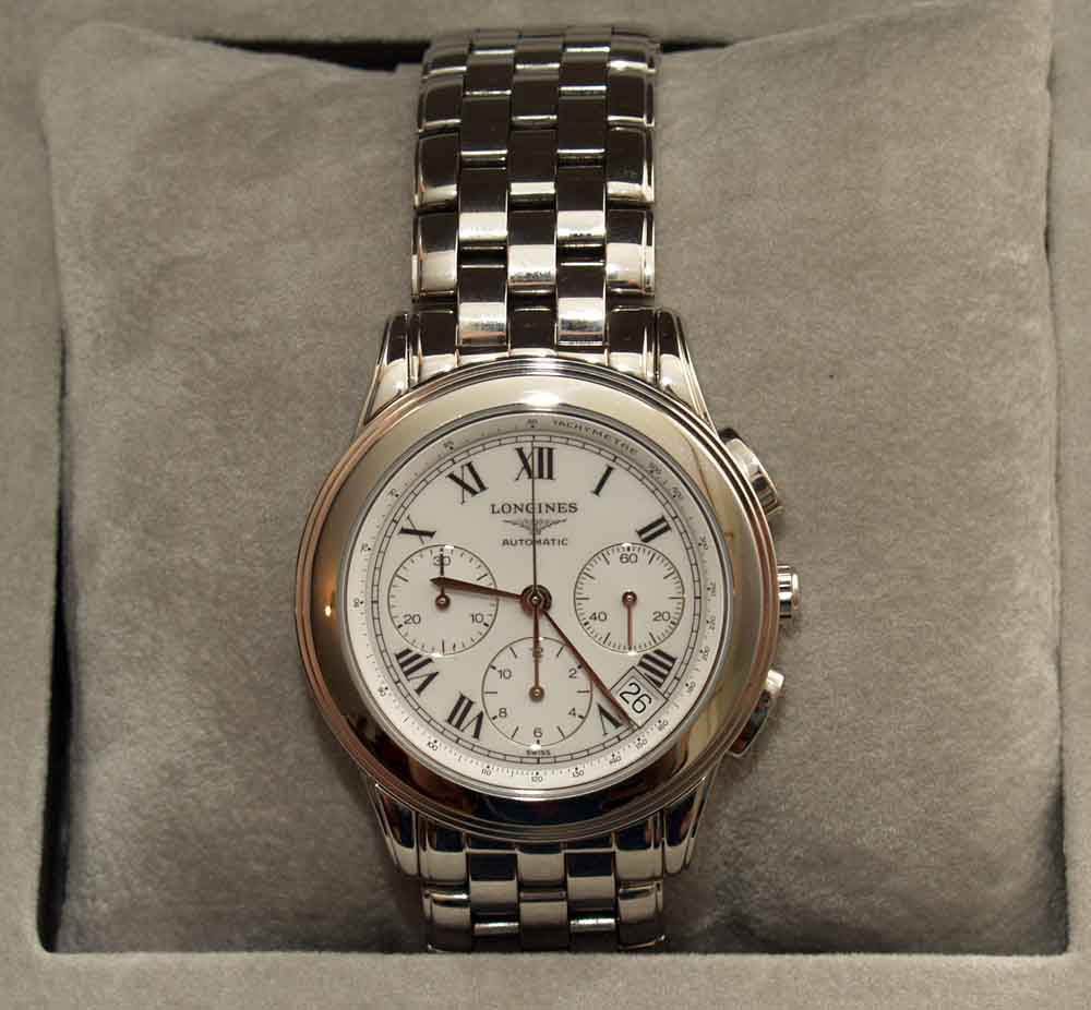

Вот сегодня наконец забрал их из мастерской, правда отдавал в Консул, вобщем там все сделали, сказали что просто смазка загустела, так же полностью отполировали, включая браслет, теперь все вроде ок, тьфу-тьфу чтоб не сглазить , все обошлось в 12.350руб, дорого конечно , но что делать.... Фоты прикладываю.
