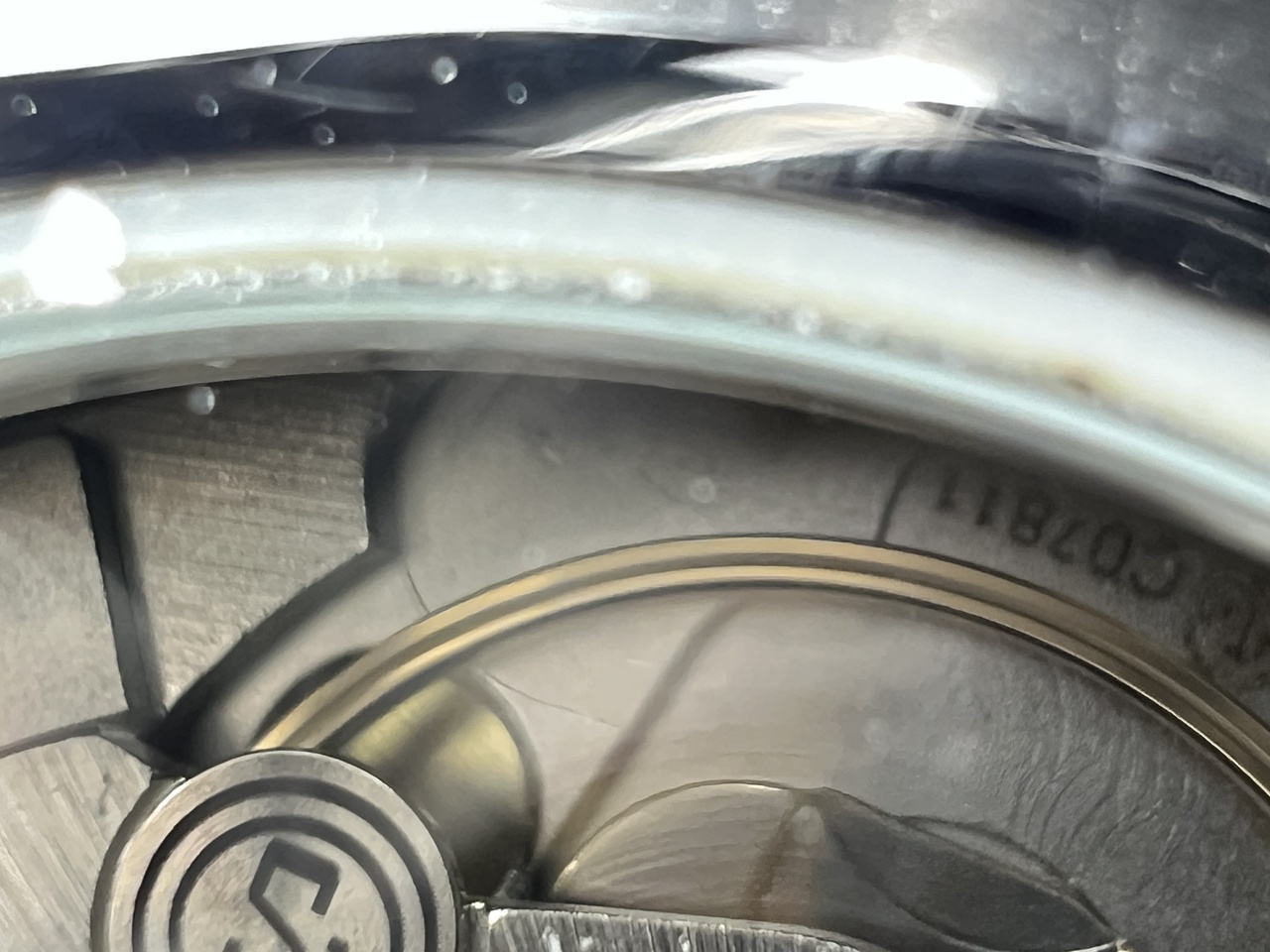

Мой механизм (часы) с руки за все это время не снимались. На данный момент +3 секунды. т.е. +8 секунд за 21 день (+2.6 сек в день). Больше рад, чем наоборот, что часы пошли в "плюс". Продолжу наблюдать динамику. Следующая корректировка будет в конце сентября, приурочу к смене даты (через 31 день). Отпишу.
ЗЫ надеюсь при следующем снятии показаний далеко в плюс не убегут.
PPS активности в период, когда часы пошли в "плюс" не добавил, даже наоборот. Поэтому спешку не могу приурочить к максимальному заводу меха.

Сегодня подвел дату и остановил часы на 43 секунды. т.е. +40 секунды за 31 день. т.е. механизм шел +1.2 сек/сутки в среднем. И это не COSC, обычный самый. Сию время выставлено точно. Следующая "синхронизация", ну пускай через месяц. Отпишу
ЗЫ очень рад что часы пошли "вперед" и пока не сильно. За месяц никакой особой нагрузки небыло. Кроме того, что разбираясь в гараже нашел стопку неодимовых магнитов)) Чутка поигрался с ними и положил на место до лучших времен))) Но Кремний намекает, что ему все равно на магниты))
