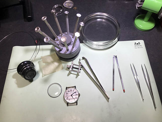

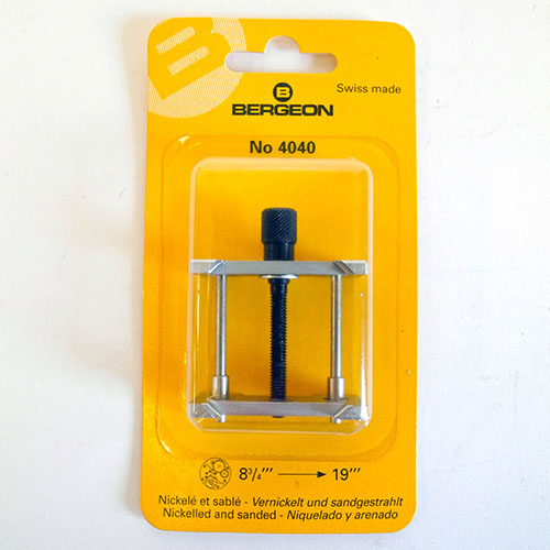

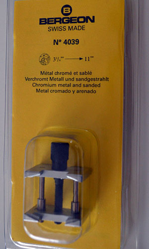

вот такой набор нужен для того, чтобы разобрать простые часы:

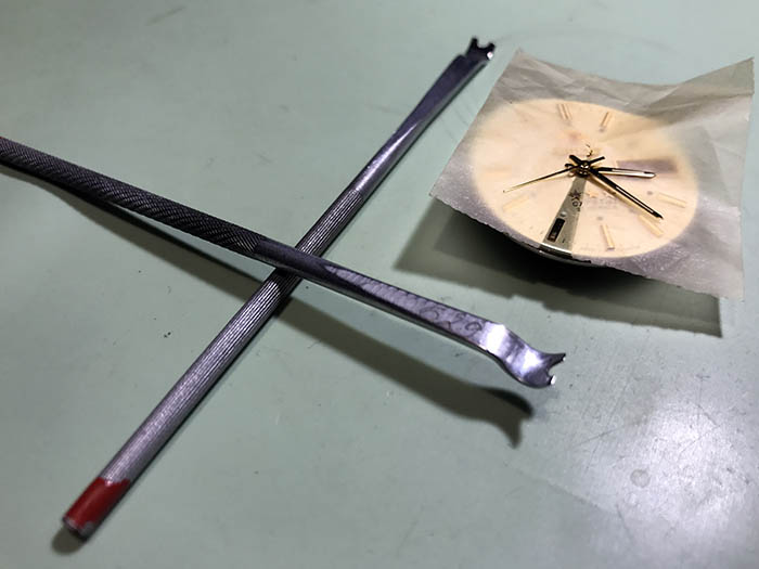

Инструмент для снятия стрелок
Вариант 1.
Bergeon Watch Hand Remover Tool Presto 30636-1
Смотреть видео
категорически не советую покупать китайскую копию этого инструмента.
я брал. выкинул. сейчас американская.
бержеон, k&d, и т.д. (т.е. брать производства стран - германия, Швейцария, сша).
Вариант 2.
Лично у меня такие есть, и я ими пользуюсь чаще всего.
Мои - производства ЗИМ.
Это наверное, лучший из вариантов для начинающего.
Вариант 3.
Вариант 4.
Вариант 5.
в виде пинцета с проточкой, чтобы "поддеть" стрелки, не сдавливая и не деформируя их.
кроме того, хочется добавить, что при снятии стрелок всегда нужно защищать циферблат, например, можно использовать вот такую штуку:
хотя лично я имею пачку папиросной бумаги, но не шершавой, с которой сыпятся частички, а полированной гладкой. ее режу на квадраты чуть меньше чем циферблат, и делаю разрез от середины.
это защищает циферблат от ... эмм. вот такого: СМОТРЕТЬ

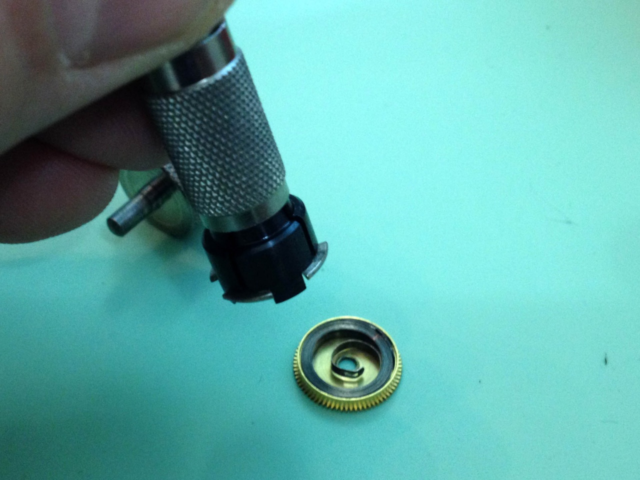

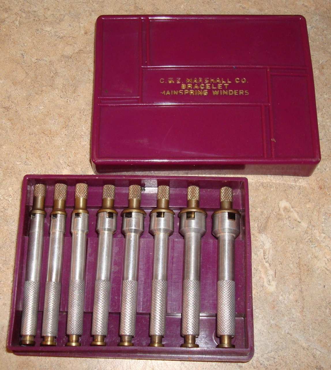

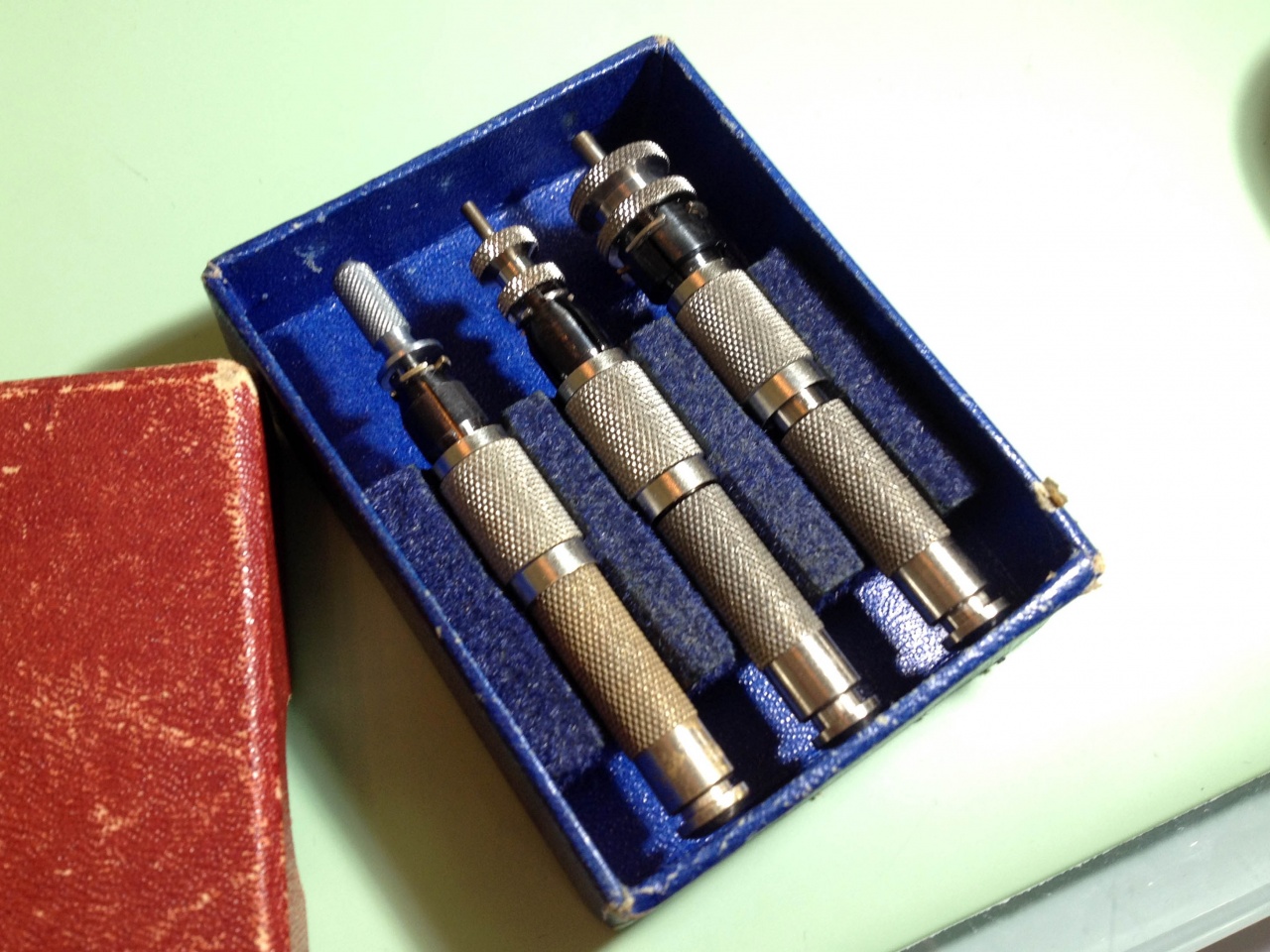

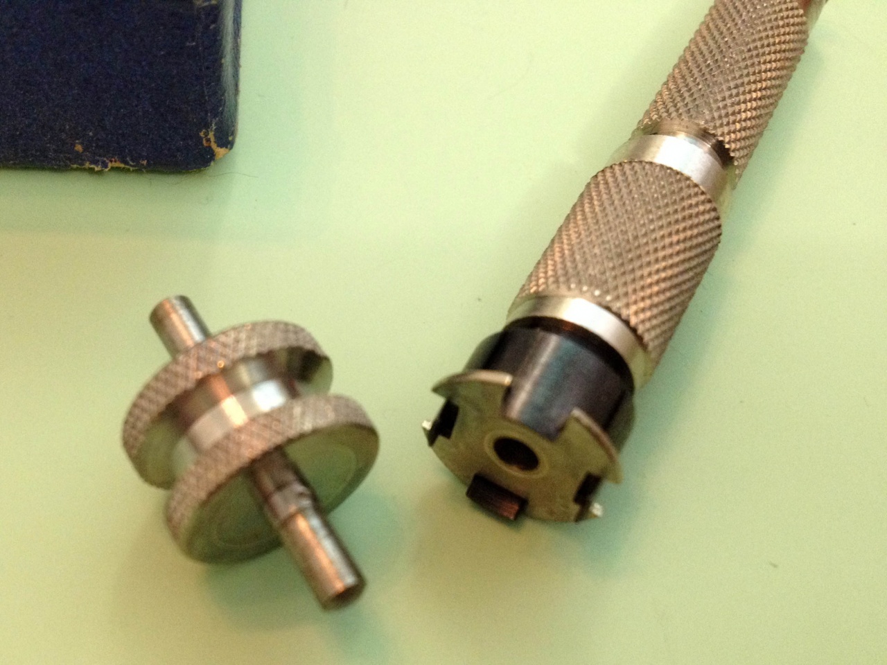

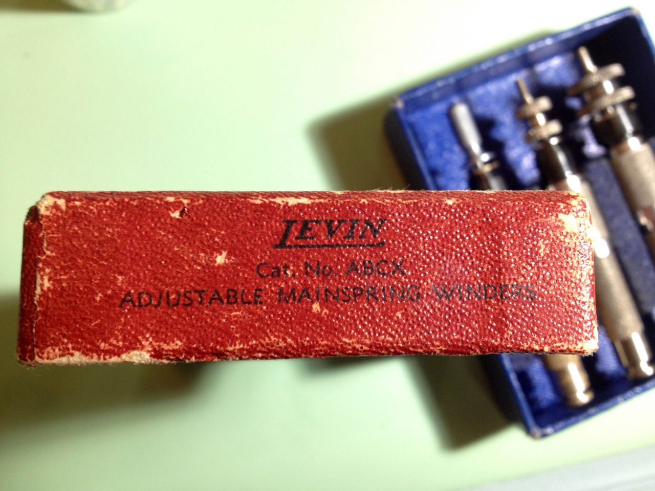

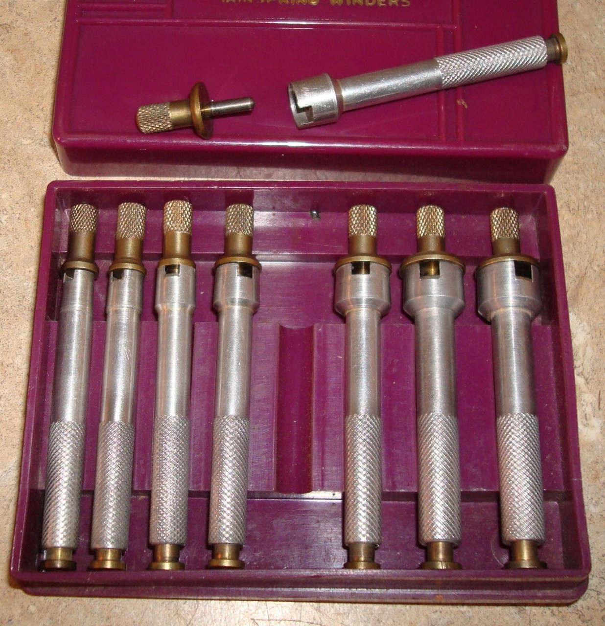

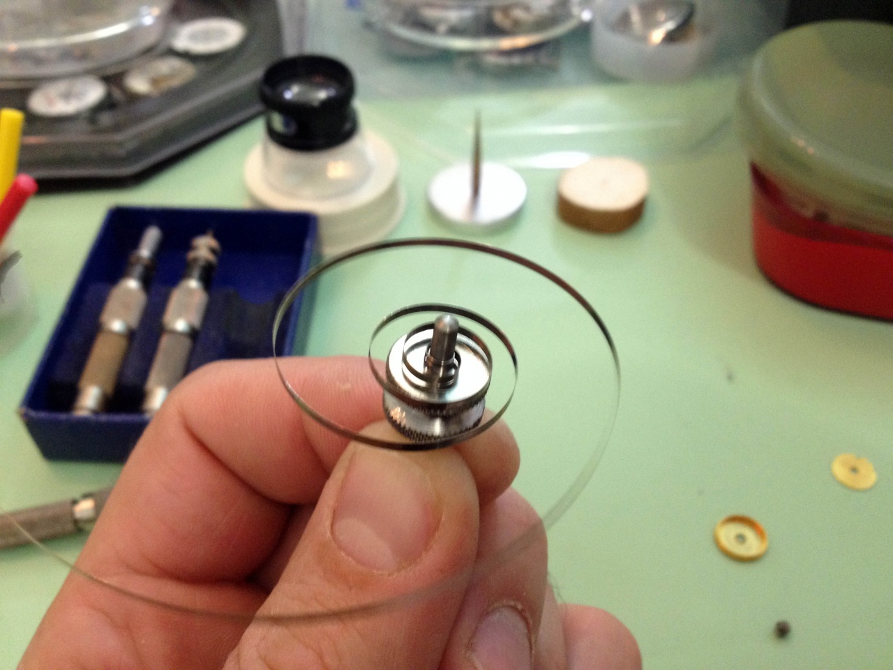

намотчики пружин (моталки)
моталки (ну, нравится мне это слово ))) ) бывают разных типов, но суть одна: не дотрагиваясь до чистой заводной пружины и не деформируя ее смотать в контейнер чуть меньшего диаметра, чем диаметр барабана.
затем перенести пружину в барабан, так же не дотрагиваясь до нее.
я владею так называемыми универсальными намотчиками LEVIN, в которых можно регулировать лапки-ограничители в диапазоне под разные диаметры барабанов.
их нужно меньше, в моем наборе 3 штуки. смотрите фото.
еще у меня есть набор моталок MARSHALL под разные размеры барабанов с фиксированной шириной, в фиолетовой пвх коробке. довольно удобны, если барабан подходит по размеру.
цена вопроса - 25-48 долларов сша. первый набор (универсальный) можно покупать по одной штуке. еще дешевле выйдет.
если мотать руками. конечно, многие так и делают. но это вовсе не означает, что так тоже можно. нельзя. куски кожи и жира от пальцев начинают коррозионный процесс самой пружины, кроме того, при такой намотке она деформируется, теряет плоскость витков и они начинают срезать латунь с барабана и его крышки. я каждый раз когда достаю пружину, кладу ее на ровную поверхность и смотрю, в плоскости ли она?
если нет - мотали руками - заглядываю внутрь барабана - так и есть, задиры и царапины. содран слой никелирования, видна неровная поверхность латуни.

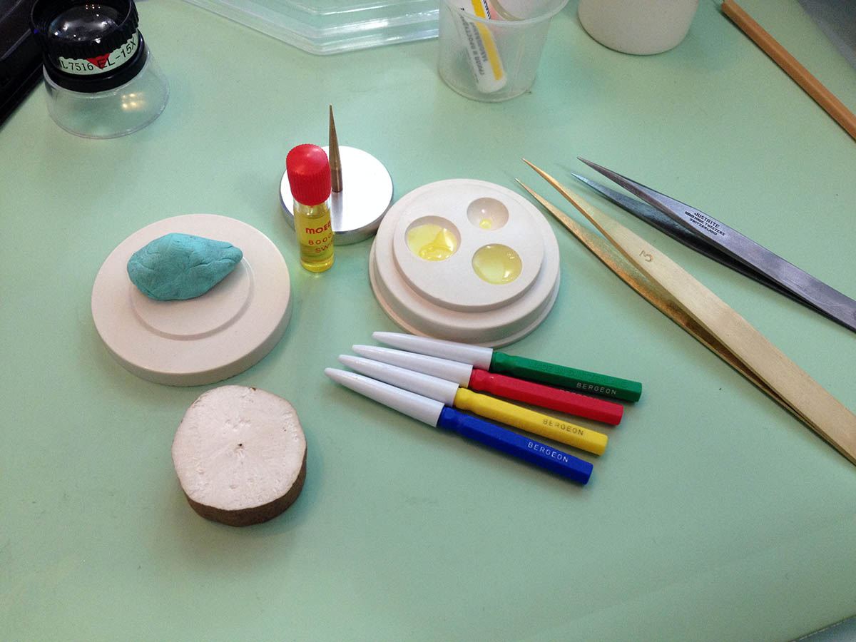

маслодозировки
можно конечно сделать самому. но за цену даже для швейцарского Bergeon в 300 рублей, я думаю, лучше купить. для начала можно обойтись двумя - красной и синей. набор из 4х штук будет стоить 730 рублей. масленку я рекомендую покупать тройную как минимально допустимую, стоит рублей 150.
ищите на али или ебей "bergeon watch oiler", все вышеперечисленное есть и на cousinsUK.com
существуют так же автоматические маслодозировки, но думаю, для начинающего или любителя это уж чересчур.
очищают маслодозировку путем втыкания в сердцевину бузины - видно на втором фото. ее можно купить по запросу "PITH WOOD".
где то была тема, делали из стержня шариковой ручки маслодозировку, кто увидит, киньте ссылку, я размещу здесь для общего развития.

подставки для механизма
совершенно понятно, что при работе с механизмом его должно что то надежно фиксировать, руки должны быть свободны для выполнения операций.
иногда три руки нужны, чего уж там )))
существуют универсальные и специальные (сделанные для конкретного семейства механизмов) держатели (подставки). например, для Востока 2403 подойдет универсальный держатель механизма. а вот для Востока 2416 c центральной секундной стрелкой уже нужен специальный держатель, который может фиксировать пружинку секундного триба. А в некоторых случаях можно просто выдавить камень колеса, устанавливая минутный триб и т.п. Понятно, что можно изловчиться и насадить стрелку или триб "как-нибудь так". это для примера, чтобы стало понятно.
вот, к примеру, специальный держатель для хронографа калибра 7750:
недорогая швейцарская подставка от A*F для того же механизма (что то вроде 50 долларов сша):
а вот то же самое, но от именитых Bergeon (цена неприлична):
ищите на ебеях movement holder.
китайские дешевы, продаются парой "для больших и малых калибров" (3,5 доллара сша)
и такие есть у меня, остались от того, что я покупал вначале. но у них существенные недостатки, металл из которого они сделаны - силумин, большая вероятность выскальзывания механизма при сборке. можно снять боковинки, сделать их по образу и подобию из латуни, например, затем никелировать. это если есть такое желание.
держалка Horotec будет стоить уже дороже, (60 долларов сша)
а вот Bergeon - так же по цене, но я думаю, с качеством у них все ОК:
вот винтажный Vigor:
кроме того, существуют и другие разновидности держателей механизмов, например из дерева или пвх в виде колец:
