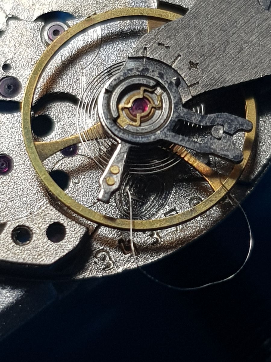

Добрый день. Отдали не рабочий Восток для опытов. Разобрал. Волос баланса вытянут, при этом геометрия за "градусником" идеальная. Баланс рабочий, после обдува грушей колебания достаточно продолжительные. Сами часы не работали из-за попавшего в ангренаж обломка винта, который держит механизм в проставочной шайбе.
Как такое могло случиться?

Может быть это ремонтный волосок, и так подгоняли частоту баланса?
Волосок же работает только до штифтов градусника, вроде как.

Вы проверяли ход часов? Наверное убегают на несколько минут в день? Сколько оборотов волоска за "градусником"?

Часам уже много лет. За это время в часах уже были руки. Наверное пытались этот обломок винта выковырнуть. Задели волосок, вытянули. Частоту баланса так не подгоняют. Повреждение исправимо.

Ход не проверял. Не понятно, нужно ли собирать в таком виде
Попробую исправить.

Не надо в таком виде собирать. Там и выкачка сбилась, и игры волоска между штифтами градусника не добиться. И ход не настроить. Снимать баланс и править волосок.
Из прищепки колонку волоска не так просто вытащить, точнее еще сложнее вставить без опыта. Я вставляю маленький подходящий винтик в одно из отверстий нитбанка. Шляпка винта должна быть чуть больше по диаметру, чем полукруг на прищепке. Мостом с прищепкой нажимаю на этот винт, прищепка открывается.

Такого типа повреждения волоска бывают если сильно размахнуться при регулировки хода градусником. Если отвести градусник максимально влево а потом повернуть сильно в право то будет такая картина. Волос может застрять в штифтах градусника и погнётся. Результат неумелой регулировки хода очумелыми ручками.

Баланс в мусор. Сами Вы вряд ли выправите правильно волосок. Хотя там форма концевой кривой не особо сложная. Но править надо очень много, больше половины витка. Это результат криворукости. Волосок был пережат в штифтах, а крутанули регулировку от души.

Собирать в таком виде не надо. Нет сомнений, что часы будут убегать вперёд очень сильно. Если у Вас нет инструментов, микроскопа и навыков, даже не пытайтесь вынимать колодку волоска из прищепки и править сам волосок.
Если есть желание попробовать более лёгкий способ, то можете НЕЖНО поправить / потянуть волосок пинцетом с одной стороны, помогая вторым пинцетом или отвёрткой со стороны колодки. Скорее всего, без микроскопа, перестараетесь и оторвёте волосок от колодки или погнёте его в другом месте. Если получится, то затем снимите баланс, переверните его и продолжайте править волосок двумя пинцетами. Занятие это для хладнокровных людей с нетрясущимися руками.

Сначала надо проверить ходит ли волосок между штивтами, а уж потом его пытаться править. Если он зажат между штивтами, то сначала надо штивты выпрямить.
